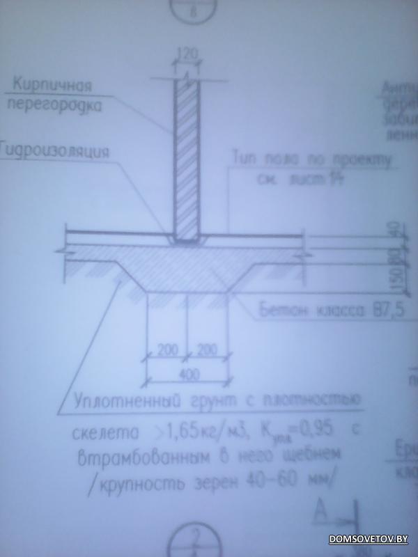

Хорошо из этой логики правильным ли являются схемы где под внутренние не несущие межкомнатные перегородки(но кирпичные) народ не отдельно "полоски" бетона под них заливает, а сухопрессом одновременно с черновым полом "заливает" и эти "уширения"(мини троншеи) под перегородки. Т.е. не за "слаб" ли сухопресс для этого?
illarion 03.04.2017 23:13
@AlexanderGr, я не конструктор и однозначно ответить - слаб или нет для этого сухопресс, не смогу. Знаю одно, что в проектах для таких узлов предусмотрена заливка подошв именно из бетона соответствующей марки, а не сухопресса.

Вот так выглядит подобный узел в моем проекте:
http://www.domsovetov.by/imagehostin...2abc29eb83.jpg

Ну как я понимаю по вашему узлу из картинки получается, что это уширение далее и "расходится" монолитно в черновую стяжку. Т.е. в проекте у Вас именно то о чем я и говорил - черновой пол тут же является одним целым с подошвами под перегородки, только ввиду этого его предлагается лить "бетоном" определенной марки (если судить по указанному в Вашем проекте тексту). О чём и речь, что многие заменяют это сухопрессом...и вопрос можно ли так заменять...
illarion 06.04.2017 21:12
@AlexanderGr, каждый застройщик заливает себе из того, чего хочет или может. Это его дело.
Я считаю, что черновой пол сухопрессом заливать нельзя. Во всяком случае, пока не увижу соответствующее решение в проекте.
Мое мнение может отличаться от мнения тех, кто залил сухопресс или мнения дипломированного конструктора.

Относительно чертежа из моего проекта. Это бетонный черновой пол, на который ложится чистовой, согласно экспликации полов на соответствующем листе проекта.
А если речь изначально шла о подготовке под перегородки, то она д.б. из бетона.

Вот в проекте у меня идут такие названия (снизу вверх):
- грунт основания;
- щебень, втрамбованный в грунт;
- стяжка из бетона кл. ...;
- 2 слоя материала ГИ на мастике гидроизоляционной;
- подстилающий слой - бетон кл. ...;
- стяжка из цп раствора марки...
Оперируя терминами разговорного жанра, мы, действительно, можем и сами запутаться и запутать обратившихся с вопросом.
