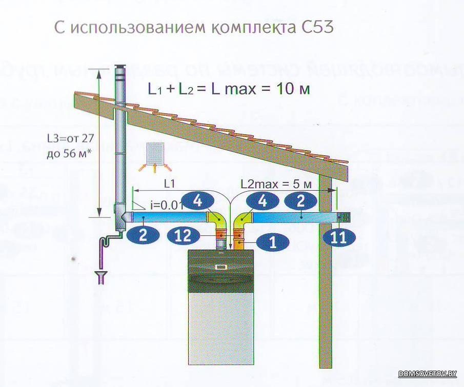

Про длину верное подмечено, но... например для котлов Immergas:
http://content.onliner.by/forum/37e/...9b331f0ccd.jpg
Учитывая что 10 метров это максимальная высота строения 3 класса ответственности возводимого без строительного проекта и экспертизы, что 12,2 метра максимального вертикального коаксиального дымохода трубой 80/125 диаметром должно быть более чем достаточно.

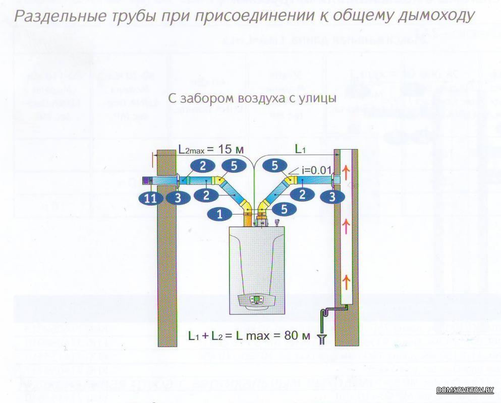

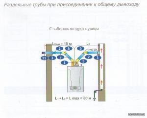

Nick_Shl, вы видно меня не поняли ;)
У вас по схеме как раз полный коаксиал. И стандартный размер 60/100, поэтому смотрим размеры для него.
Я говорю про раздельное дымоудаление. Оно подключается к ОБЫЧНОМУ дымоходу.
http://www.domsovetov.by/imagehostin...779955e528.jpg http://www.domsovetov.by/imagehostin...7799a14194.jpg
Метр обычного дымохода подешевле коаксиала стоит
