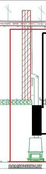

Peligrin 25.09.2015 22:28
@Dobrinia, так и есть, не обязательно тянуть дымоход с первого этажа
, в свое время тоже стоял перед таким выбором.
в итоге сделал со второго - как на фото
http://www.domsovetov.by/imagehostin...59edc7e44c.jpg
зеленое - камин - штриховка дымоход шидешь - топка и дымоход соединены железными трубами ютуловскими
из личного опыта - плюсы данной конструкции - железные трубы дают больше тепла в помещение, меньше/дешевле длина дымохода из керамики, больше свободного места за топкой
минус - железные трубы получаются самый слабый по долговечности элемент в конструкции

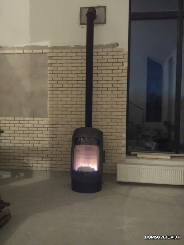

GIM 27.11.2015 20:21
Камин выходного дня.
http://www.domsovetov.by/imagehostin...89088521c1.jpghttp://www.domsovetov.by/imagehostin...890a5964d1.jpghttp://www.domsovetov.by/imagehostin...890e6379ca.jpg

GIM 29.11.2015 23:40
Ещё фото
http://www.domsovetov.by/imagehostin...b62b7dca2c.jpg
