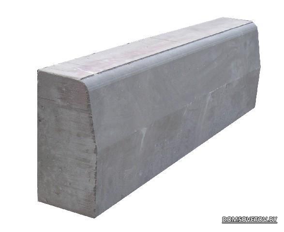

@wertcar, просверлить дырку в земле это не всегда тисэ.. сверлили и до тисэ и будут сверлить после. У меня весь забор, крыльцо, гараж на даче и сарай на подобных столбах.. Каждый раз делал бур исходя из конкретной обстановки и нех не тисэ (бур заборный выше в теме есть вроде). А вот армировал всегда минимум 3 прута на стролб.
ЗЫ. Вместо ленты-балки я бы просто поставил бордюрные камни между столбами.

А, как быть с воротами и калиткой? Немного не понял про бордюрный камень. Вот такой ? Может есть фотографии такого забора? http://www.domsovetov.by/imagehostin...72fc22788d.jpg
Ну да они.. фотав нет но сам видел не раз..

Ехал я по деревне одной и заметил забор с бордюрным камнем. Только без столбиков. Но суть ясна. В принципе все понравилось, вот только остается вопрос с воротами и калиткой. Какой швеллер использовать? сколько его в землю бетонировать? Очень боюсь что дверь просядет или ворота начнут цепляться друг за друга. Бордюрный камень у нас стоит 30 тыс, некондиция 15, есть возможность сэкономить.http://www.domsovetov.by/imagehostin...e63e7ae3fd.jpg

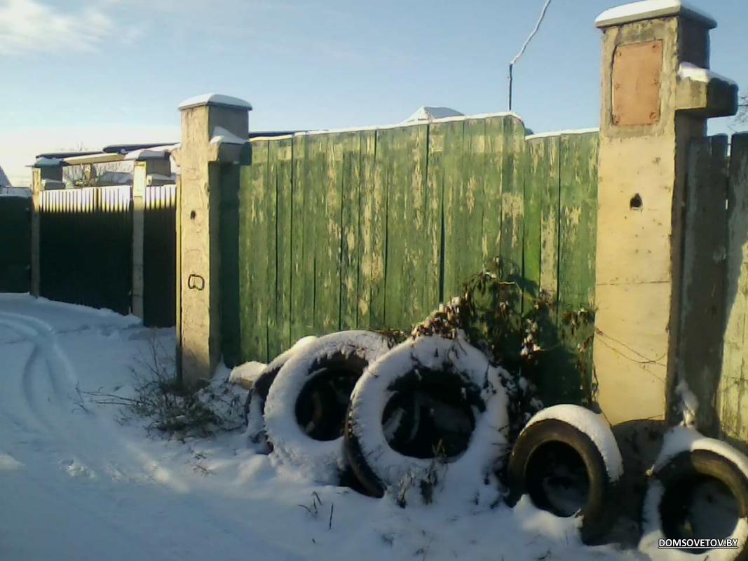

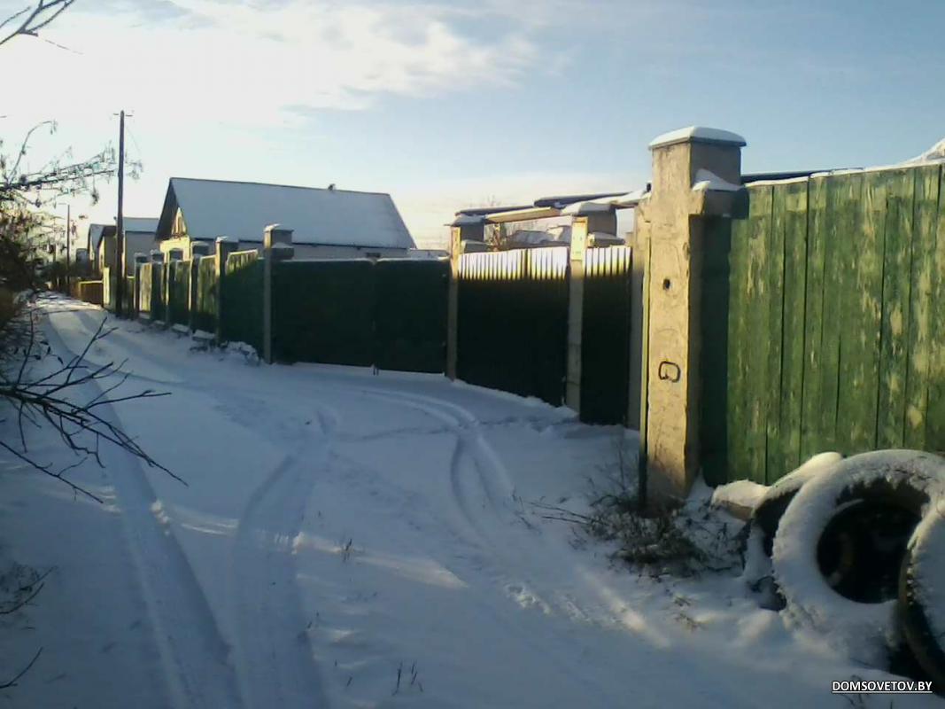

ignat 10.05.2016 07:34
А почему ни кто не использует такой вариант забора как бетонные столбы с горизонтальным заполнением деревом? Вот у Махо очень не плохо получилось.
http://www.domsovetov.by/imagehostin...164be7cc8e.jpg
Или тут есть какие то минусы?
Юра Добриденев 10.05.2016 08:25
Есть минус-дерево. Я сжав зубы, еле согласился на планкен участками на фасаде (лиственница), так он хоть под свесом и всего квадратов 10-15, а то целый забор.
ignat 10.05.2016 08:41
Из-за этого минуса деревянные заборы никто не отменял.
