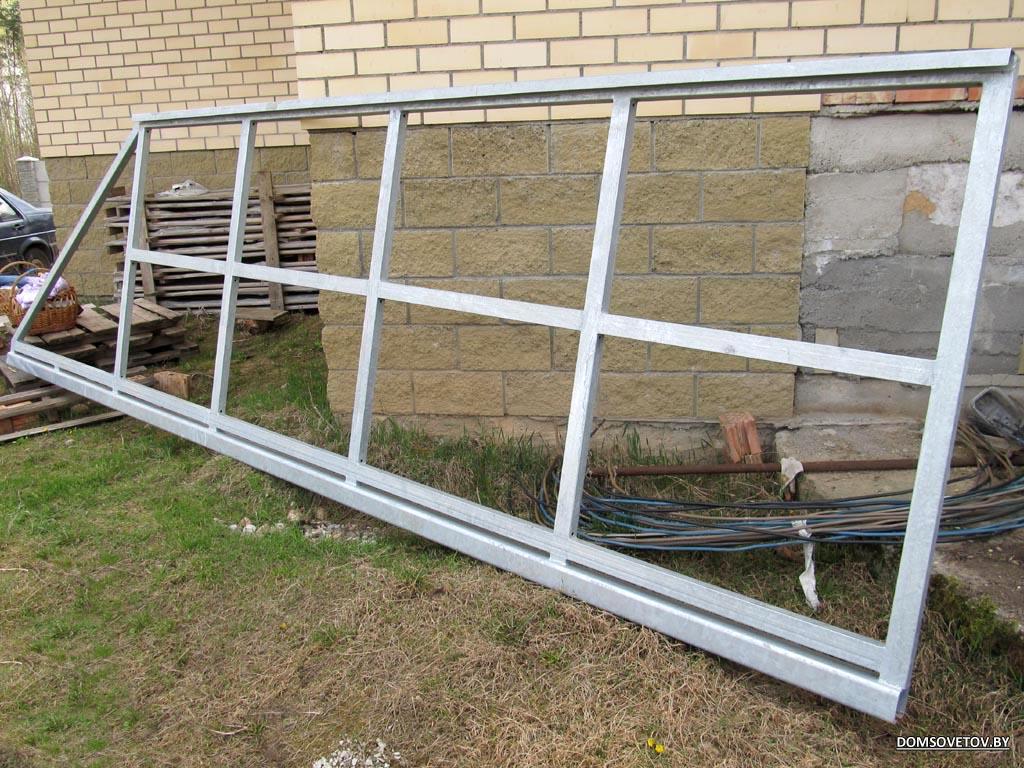

люди, добрые! поймите, места, где на ворота нет механического воздействия например роликов или упоров, хорошо зачищенные и добротно покрашенные и так не будут ржаветь, а там, где есть механическая нагрузка, трение и прочие неприятности и оцинковка и хромирование сотрутся...
Один из соседей огородил участок забором из металлопрофиля. Прошло 3-4 года. Рейки к которым приклепан металлопрофиль просто рыжие от ржавчины. С металлопрофилем ничего не случилось. У меня будет металлический штакетник из подобного материала. Как обновить заржавевшие ворота в таком случае? Уничтожить штакетник?
И еще. Трутся только ролики в нижнем профиле и поддерживающий изнутри ворот в желобке. Снизу ничего с профилем не станет, пусть облазит и ржавеет, там не видно. На мою жизнь его 5 мм толщины точно хватит. А желобок под поддерживающий ролик можно и подкрасить периодически. Для этого не нужно сдирать заполнение ворот. Других трущихся поверхностей у меня нет.
Как-то так.
http://www.domsovetov.by/imagehostin...4236c4bc77.jpg

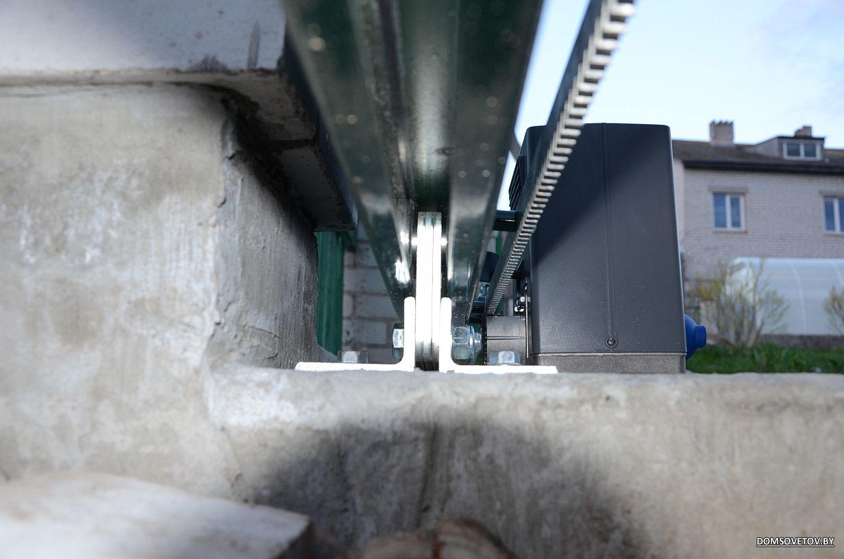

Основная напасть это зайцы зимой, и сексуально голодные собачки (для тех, у кого во дворе ****:))). В период течки у моей овчарки, баррикаду из досок под моими откатыми воротами зубами растаскивают за минуту, только забудь прижать блоками/бордюрами...
Планирую ставить бордюры под линией ворот, сделать возвышением, чтобы лужи под воротами не было, и снег сдувался.
Придется чугунные решетки ставить для водостока...
Высота стандартных роликов у меня дала 6 см просвета между полотном ворот и площадкой их крепления.
http://www.domsovetov.by/imagehostin...8fd939302f.jpg
