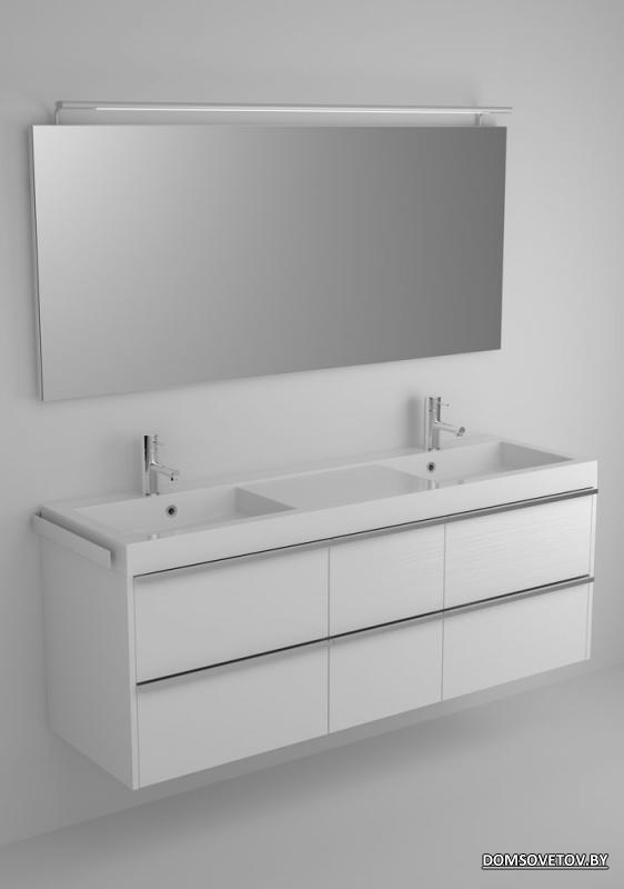

Юра Добриденев 18.12.2017 21:14
Сообщение от polyzadumchivy (Сообщение 300600)
@Юра Добриденев, какие 3-4, у меня Fagor 3F-3612 IT, полновстраиваемая - на машину навешивается мебельная дверца, 6 кг. Современные полновстраиваемые сименсы 8 кг берут. Но я вижу вы уже все решили :)
Глубина встройки 575мм, это не под любую раковину, нужно изначально подбирать такую как у вас, чтобы с крылом и чтобы глубина была больше 600мм, это очень редкая глубина, обычно около 450мм, ну, или в этом месте в стене нишу делать, если толщина стены позволяет.
Ну, а так как вариант нормальный, если всё продумать до покупки и если устраивает такой тип раковины. У нас двойная с площадкой посередине, так что никак не получилось бы, даже если нишу выдолбить.
http://www.domsovetov.by/imagehostin...8065944ec6.jpg
