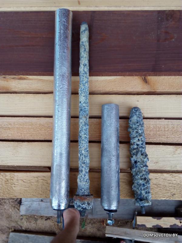

Zmeevik 03.07.2017 17:23
в общем как то так (2 года после запуска, полтора активной работы)
http://www.domsovetov.by/imagehostin...a534acbe34.jpg
freeze 03.07.2017 18:10
@Zmeevik, вода из центрального водопровода?
Zmeevik 03.07.2017 18:10
скважина не глубокая
