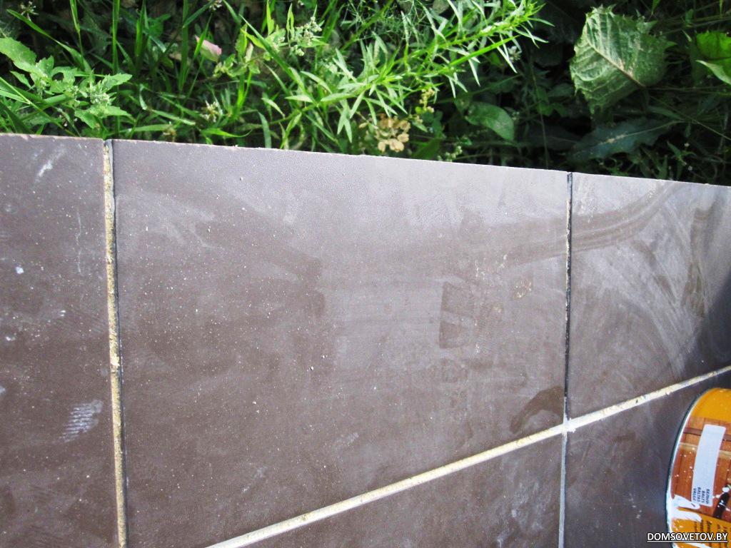

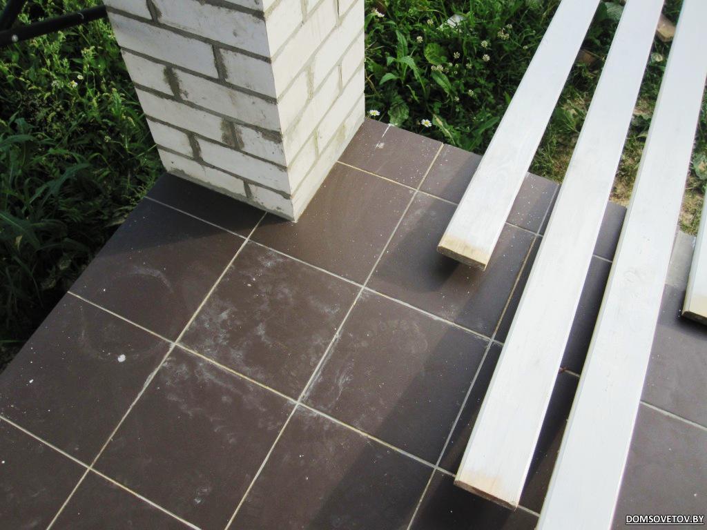

sansan 06.07.2013 18:21
http://www.domsovetov.by/picture.php...pictureid=7330
http://www.domsovetov.by/picture.php...pictureid=7329

Подгонка плитки, плавают размеры, пришлось подрезать, иначе совсем не получалось сделать шов, подрезал одну, остальные трогать не стал, чтобы была возможность раздвинть и получить хотя бы минимальный шов.
Ещё обязательно при покупке проверяйте капиносы, в упаковку из 6 шт. поляки засунули конкретно кривую плитку (внутренний край сильно выгнут дугой наружу), её пришлось заменить. Ну и с размерами видите что делается. Естественно про одинаковые швы пришлось забыть.

sansan, у меня идентичная плитка с капиносами на улице(симпл браун 3д), а так же вся лестница внутри из капиносов(солар браж 3д с листвой), вы не задумывались почему на коробке написана такая рекомендация по ширине шва? Нужно вскрывать несколько коробок и набирать ряд похожих, при покупке обязательно брать партию плитки одной серии(смены могут отличаться-хотя это тоже влияет на геометрию)этот клинкер идет сразу с капиносом, у многих это отдельная часть, наверно при обжиге ее сильнее деформирует т.к. нет ровной плоскости из-за закругления
