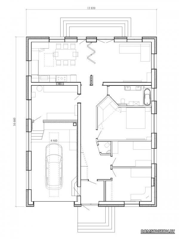

http://www.domsovetov.by/imagehostin...faaae586a7.jpg
В гараже есть размер ширины

@Юра Добриденев, если я правильно понимаю, налог за гараж идет как за жилплощадь?
Юра Добриденев 17.01.2019 10:06
Сообщение от Scorpy (Сообщение 316808)
Нет, по спецификации это гараж, даже не пришлось его хоз. помещением обзывать.
