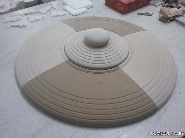

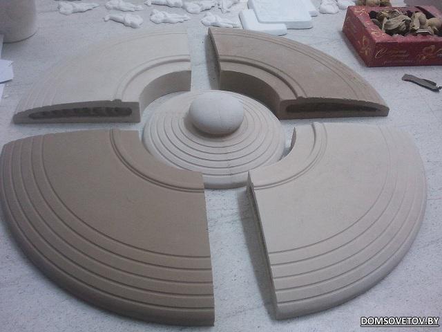

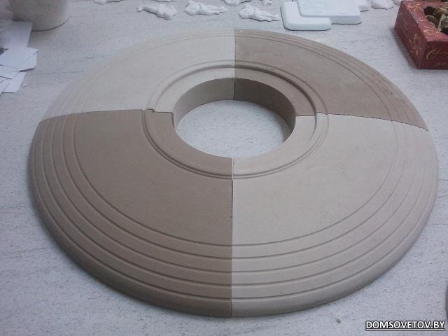

крышка на горшочек... сохнет что-то очень медленно...
http://www.domsovetov.by/picture.php...pictureid=7799
http://www.domsovetov.by/picture.php...pictureid=7800
http://www.domsovetov.by/picture.php...pictureid=7801
Славка 17.11.2013 19:20
ister, а чего она из 4х частей? Склеиваться будет?
И боюсь спросить что за горшок?
Суслик 17.11.2013 19:25
из 5-ти
Славка 17.11.2013 19:30
угу..
ister 17.11.2013 19:31
да, внешнее кольцо будет склеиваться... радиус большой, чуток не входит в печи...
на это кольцо помешается крышка, это которая с пимпочкой...
а горшок - это тандыр...
как всем этим пользоваться - это к Довичу... это его разработка...
Суслик 17.11.2013 19:34
Склеиваться на ХМ?
ister 17.11.2013 19:36
конечно, на него родимый...
другое ничего такой вес не выдержит...
хотя... можно на зелёную и пропечь в печке... замонолитить...
sanyok 17.11.2013 20:25
ister, а как эта штука делается
ister 17.11.2013 20:27
sanyok,
ручками,ручками... набивается в гипсовую форму...
а форма тоже делается ручками....
