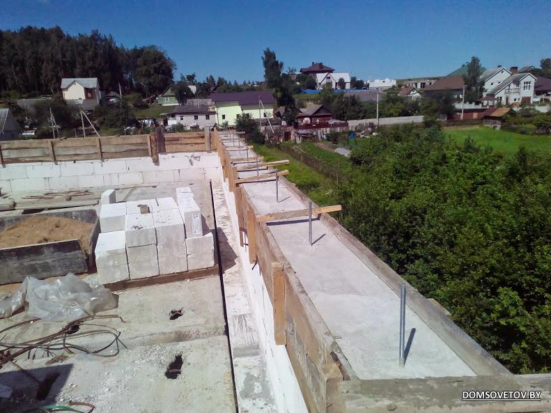

Если возникнет распор, то скорее стропилину от мауэрлата оторвет, чем последний от шпилек.
В принципе, данный пояс не супер-ответственный, поэтому большинство косяков никогда не выплывут. Тем более, что пояс на всю ширину блока...
Я на этих выходных тоже заливался, но поскоромнее: опалубку из блоков 10 см делал, арматура - ф10. Правда шпильки сверху планкой крепил и внизу в блок забивал - все строго по нитке и вертикально по уровню.
А в остальном очень похоже на ваш армопояс. Мешали сами (1,5 м3 бетона, пояс 17х25 см), 1:3:4 (цемент, песок, гравий) на 0,8 части воды. Поднимали бетон кран-балкой - очень удобно. Бетономешалка стояла внизу между двух куч песка и гравия + рядом бочка воды. Только мешки с цементом и подноси...
purler 11.06.2014 22:55

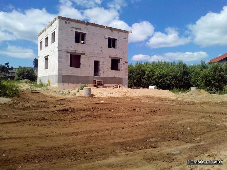

Армопояс получился вроде нормальный, жаль опалубку не сняли еще.

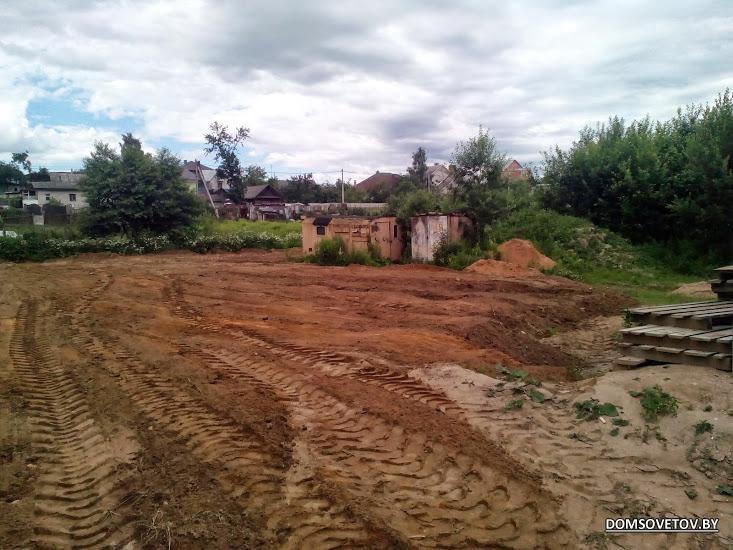

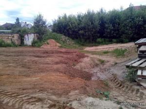

Пока чуть грязюка подсохла поровнял все перед домом. Но там где лужи были ТО-шка прилично проваливалась. С лужами надо бороться.
http://www.domsovetov.by/imagehostin...8a50cc4d6b.jpghttp://www.domsovetov.by/imagehostin...8a50c271ea.jpg
Жду теперь случая и может еще десяток машин поймается чтоб подсыпаться. А перед домом может на дорогу получится хоть пару тройку машин битых кирпичей найти или чего аналогичного и недорогого.

Конечно дело вкуса, но окна на мой взгляд 1 и 2 этажей было бы лучше сделать одно над одним...
purler 12.06.2014 12:21
wilson, С архитектурными изысками у меня точно все по простому. Надеюсь что с декоротивно-утеплительными оконтовками окон и вдоль армопояса будет нормально смотрется. Еще угадать с цветом стен надо.

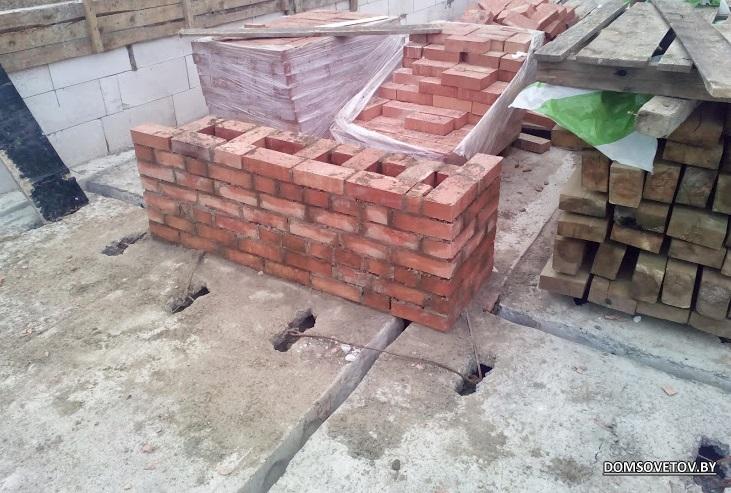

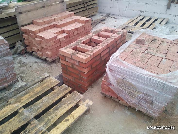

Занялись трубами, но как-то прогресса почти и не видать, и на то ушел весь оставшийся песок. Надеюсь студенты за вечер натягают достаточно сеянного песка и трубы начнут расти быстрее.

Студенты натягали песка сеянного наверх чтоб дальше трубы докладывать. Тяжелое это занятие ведрами тягать песок и много его надо.
http://www.domsovetov.by/imagehostin...ca5928426f.jpg
Я всего ничего наверх затянул чтоб заделать пару дыр между плит и то запыхался. Подперли пару досок и закидали бетона в оставшиеся дырки между плит.
http://www.domsovetov.by/imagehostin...ca5910d7ec.jpghttp://www.domsovetov.by/imagehostin...ca58febea3.jpg
