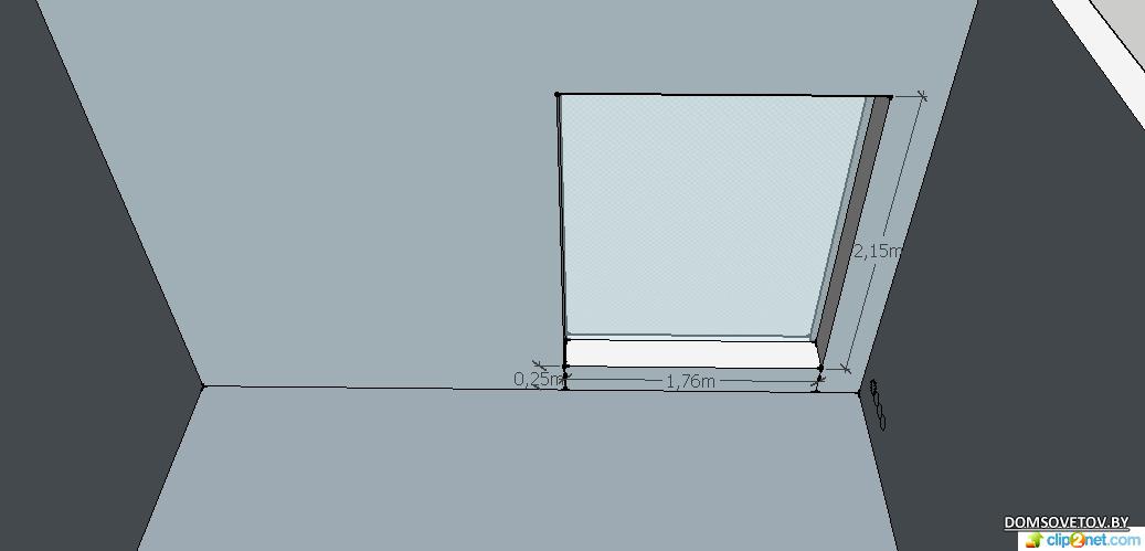

gulliver 16.02.2016 20:22
всем привет,
что порекомендуете поставить в жилые комнаты на 2м этаже?
1. внутрипольный конвектор, хватит ли его?
2. напольный по ходу не влезет, окно не откроется:)
3. радиатор слева от окна?
окно начинается в 25см от чернового пола(один блок), стяжка планируется 5см.
размер окна 1.7 на 2.15 метра.
размер комнаты 4.6х4.1
http://www.domsovetov.by/imagehostin...35a6ead282.jpg
VAR 16.02.2016 20:27
что то похожее и у меня. в итоге с двух сторон от окна стоят радиаторы.
