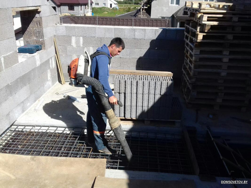

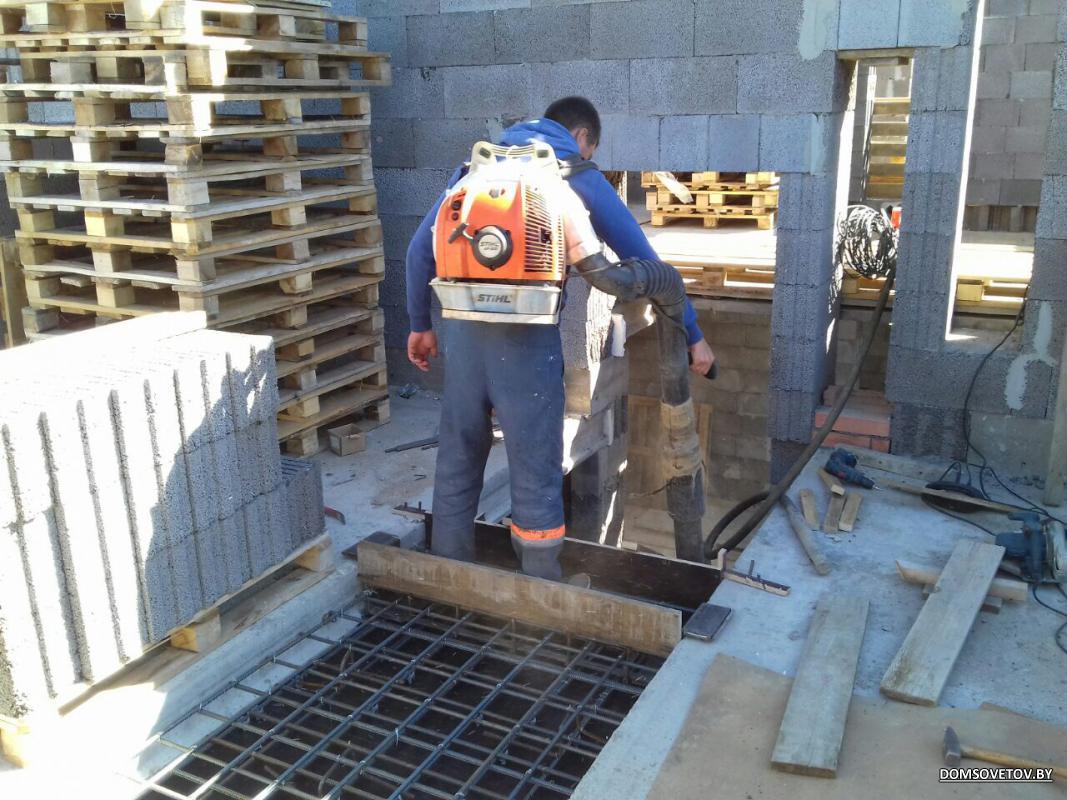

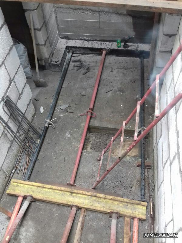

Сообщение от srv (Сообщение 288278)
Перед заливкой пылесосили? На фото площадки стружки много.
Не то, чтобы пылесосил, но было потом очень чисто :fb:

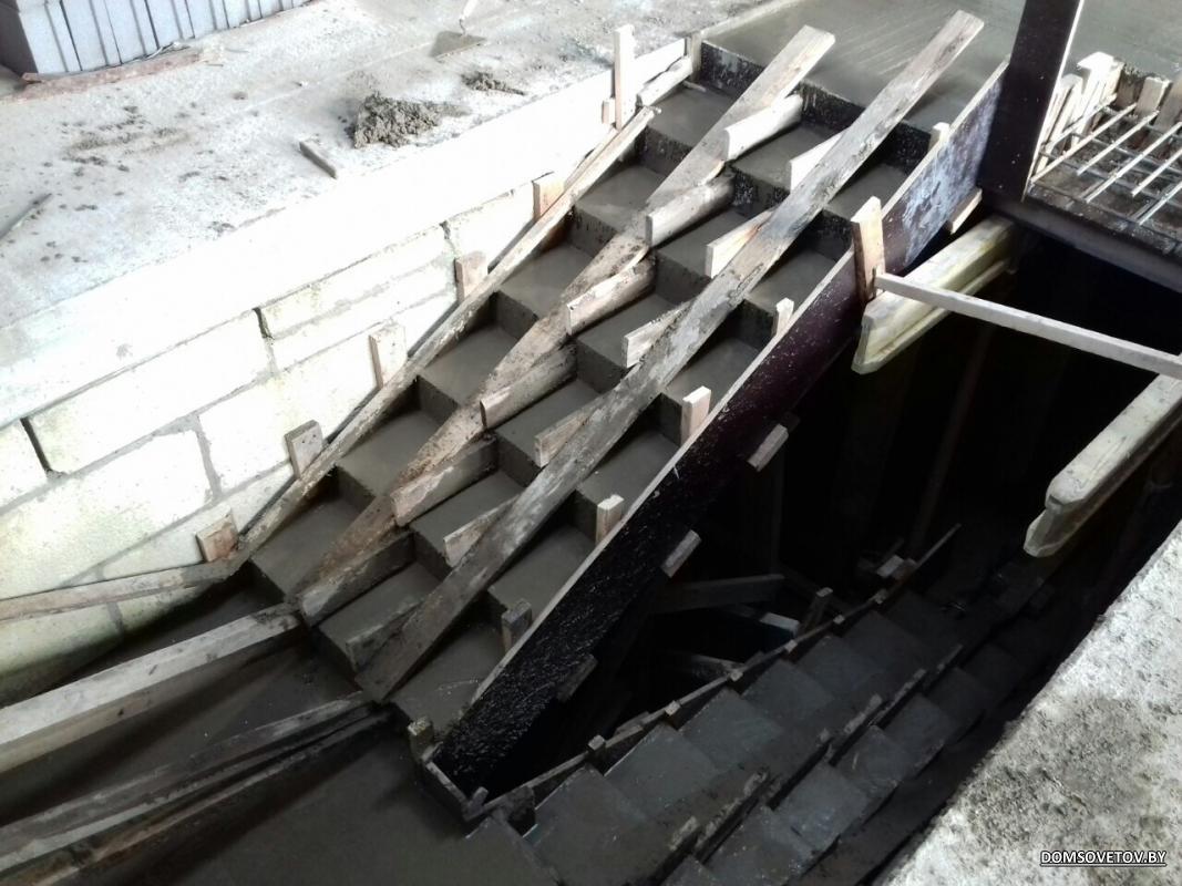

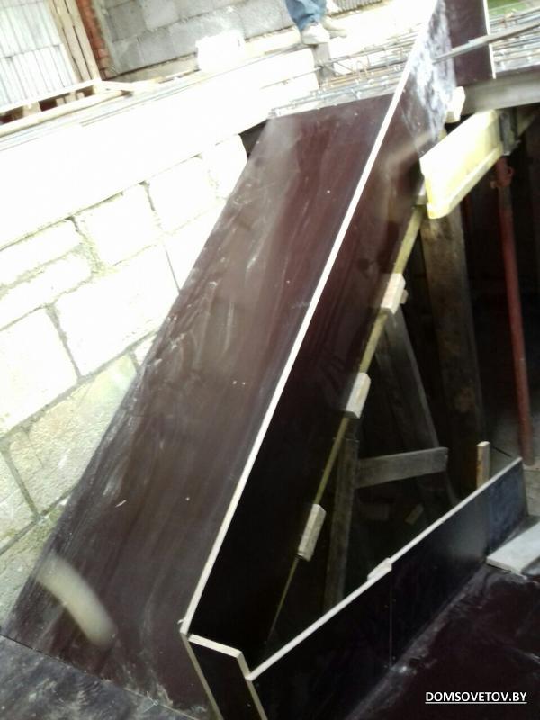

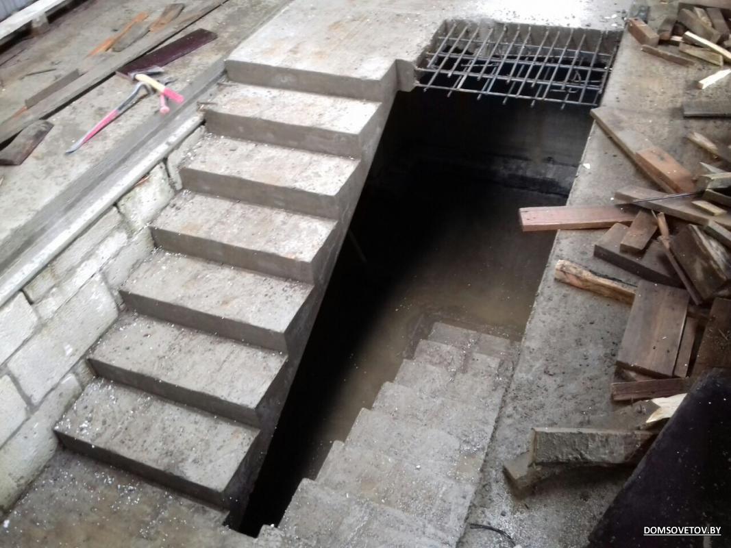

Еще пару фото процесса работы над лестницей в подвал:
http://www.domsovetov.by/imagehostin...702415281d.jpghttp://www.domsovetov.by/imagehostin...7023fcbcd8.jpghttp://www.domsovetov.by/imagehostin...7024326393.jpghttp://www.domsovetov.by/imagehostin...7024220f2a.jpghttp://www.domsovetov.by/imagehostin...7024075043.jpg

Это не лестница, а арт объект!
Возникает вопрос, выдуть грязь с опалубки инициатива строителей или заказчика?
IT_Prof 19.04.2017 14:53
Сообщение от Uhon (Сообщение 288311)
Заказчик лишь уточнил, правильно ли он понимает, что мусор перед заливкой будет убран из опалубки? На что получил утвердительный ответ.
Метод уборки - выбор строителей :co:
Lama 20.04.2017 01:24

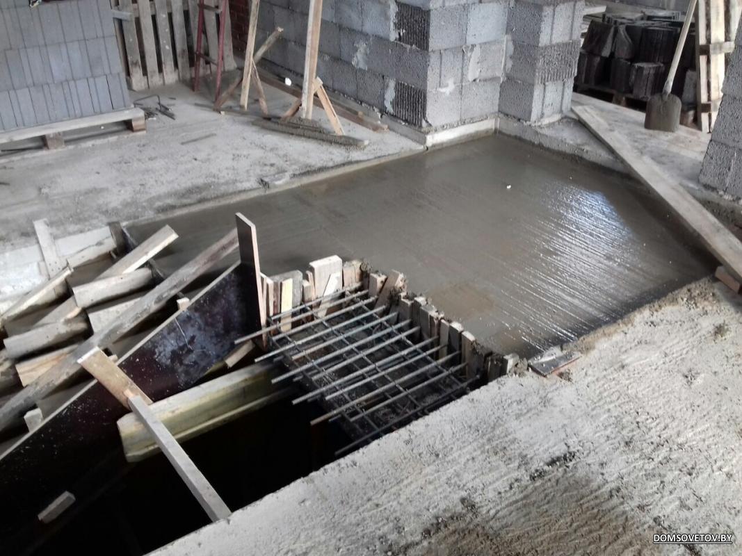

@IT_Prof, а для чего оставлен квадрат из арматуры не залитым?
IT_Prof 20.04.2017 01:46
Сообщение от Lama (Сообщение 288334)
На том фото это площадка между подвалом и 1ым этажом. Потом к этой арматуре завязывали марш на второй этаж, чтобы все было монолитно :ah:

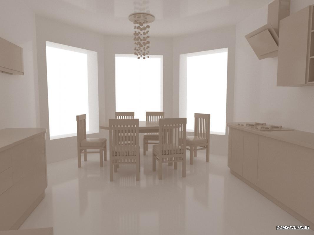

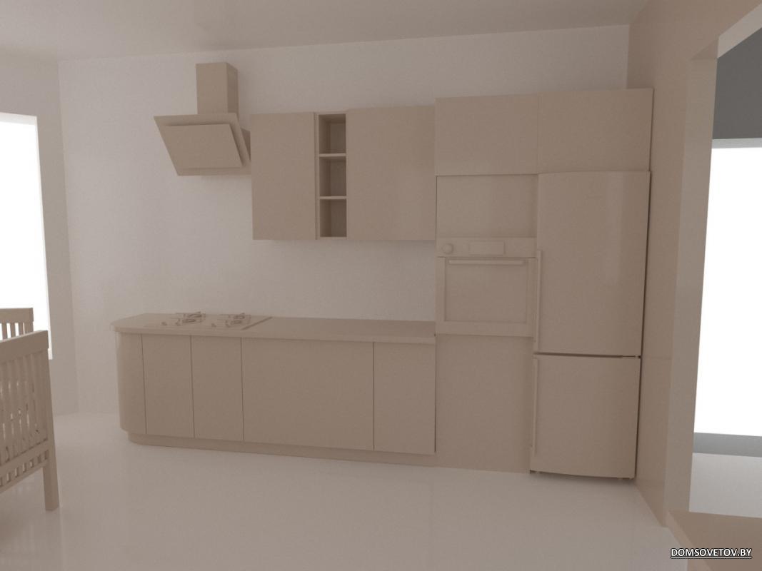

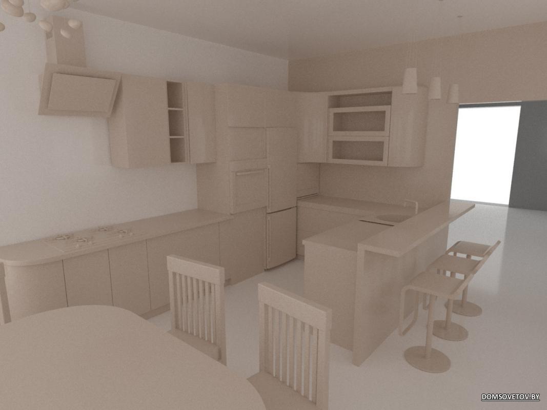

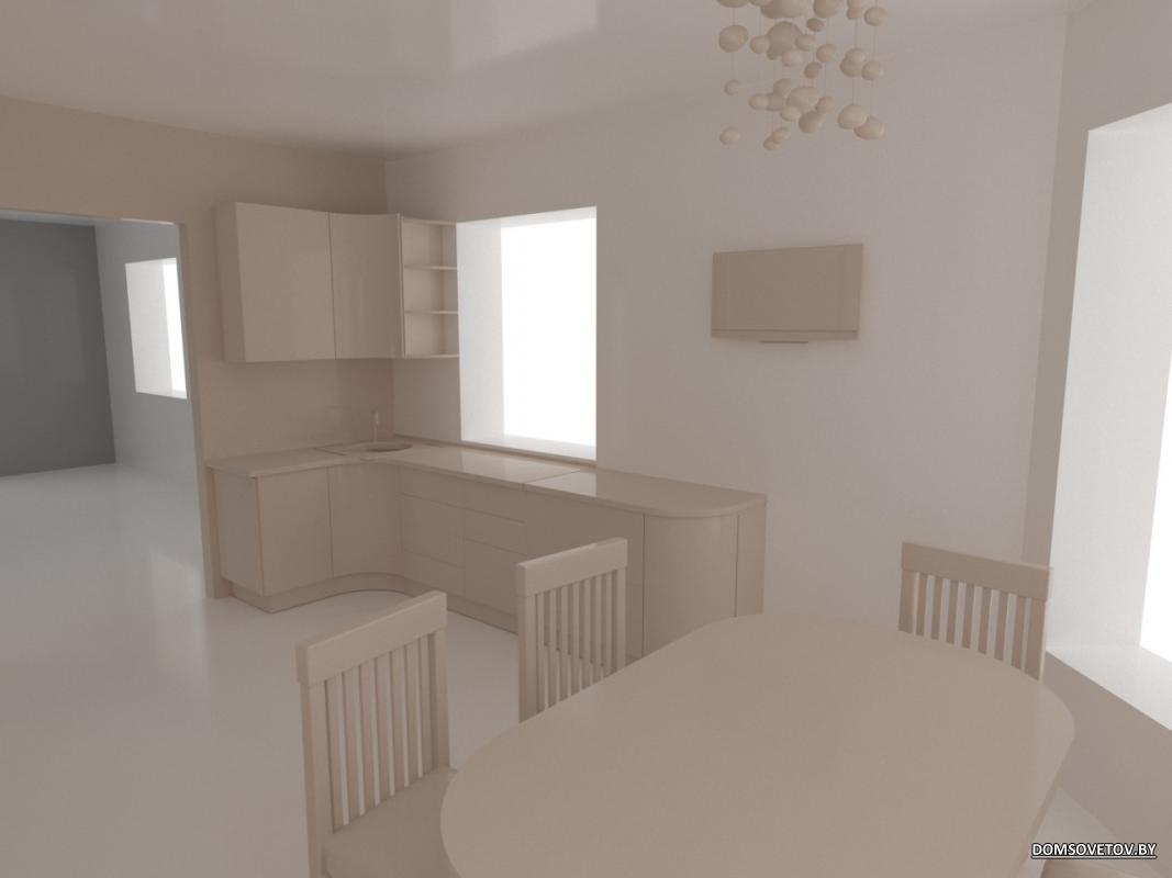

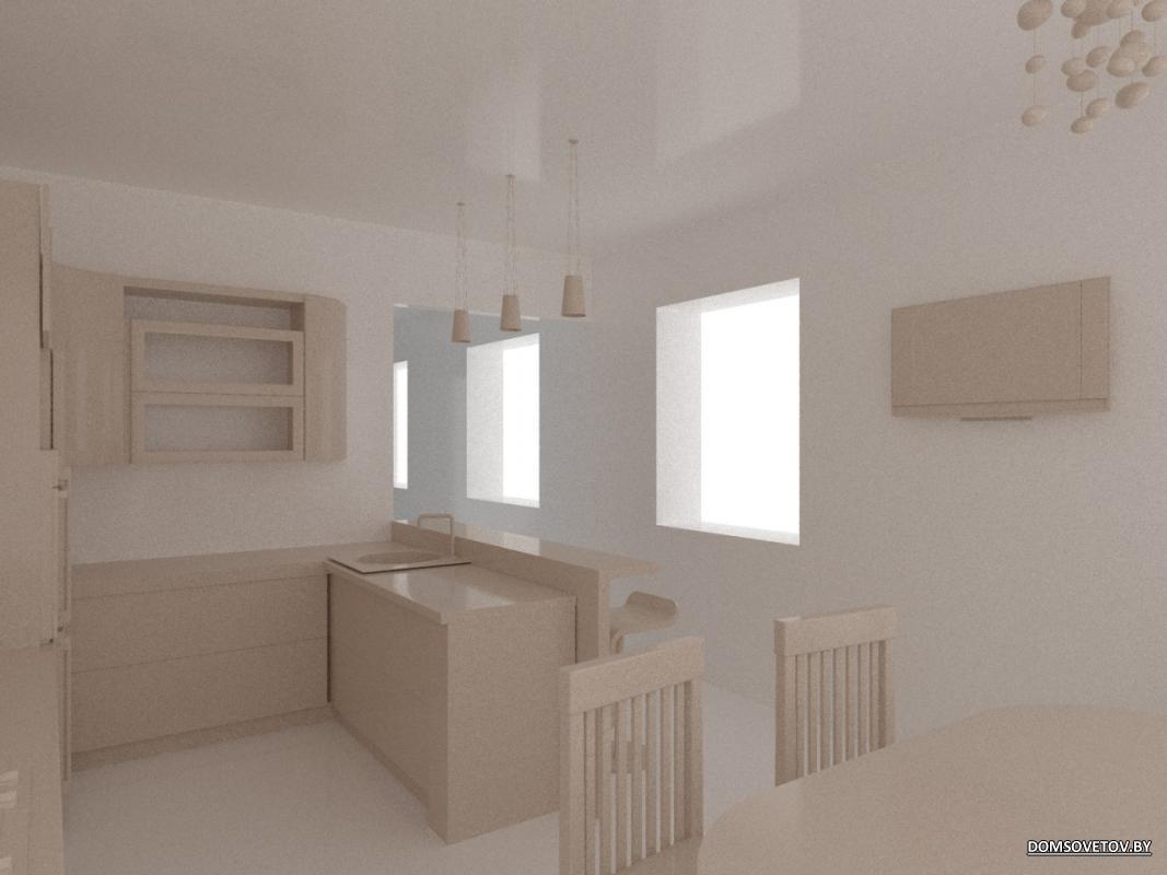

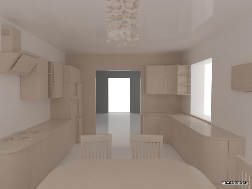

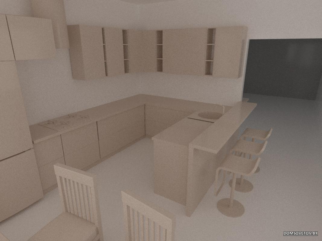

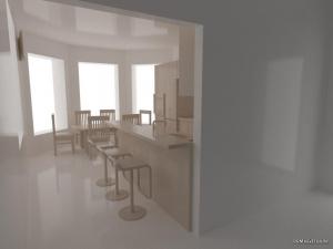

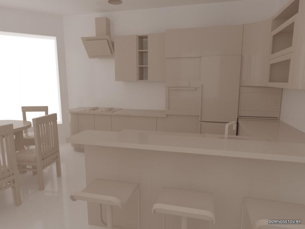

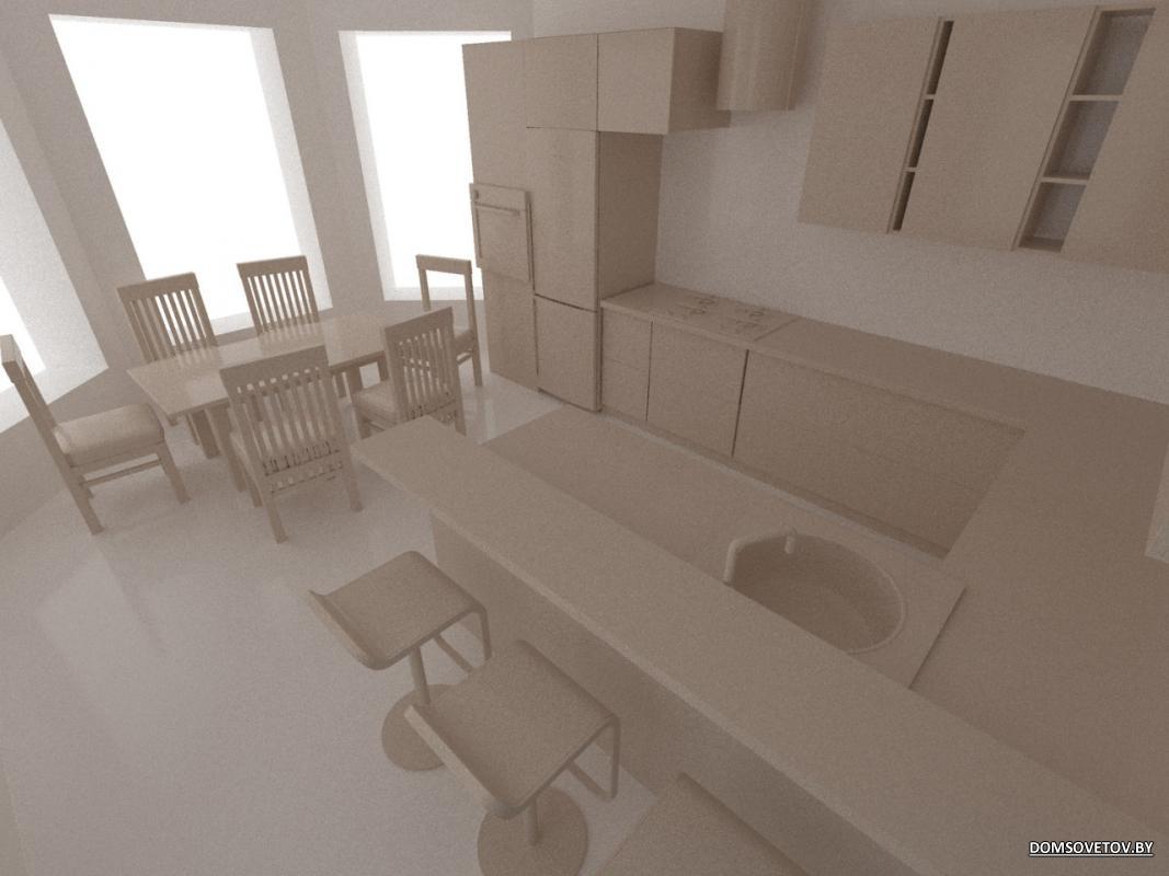

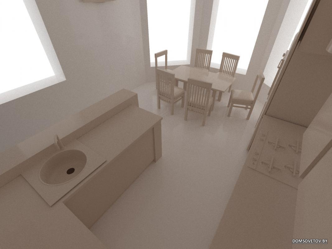

Дамы и господа, помогите определиться с дизайном кухни.
5 вариантов отсеяли, но теперь не можем выбрать между оставшимися двумя, так как нравятся они одинаково.
Первый вариант просторный, классический.
Второй вариант современный, компактный, необычный.
Прошу, высказывайте свое мнение.
Вариант 1:
http://www.domsovetov.by/imagehostin...e8472bdb9.jpeghttp://www.domsovetov.by/imagehostin...e8493280e.jpeghttp://www.domsovetov.by/imagehostin...e84b13a2f.jpeghttp://www.domsovetov.by/imagehostin...e84d5fc98.jpeg

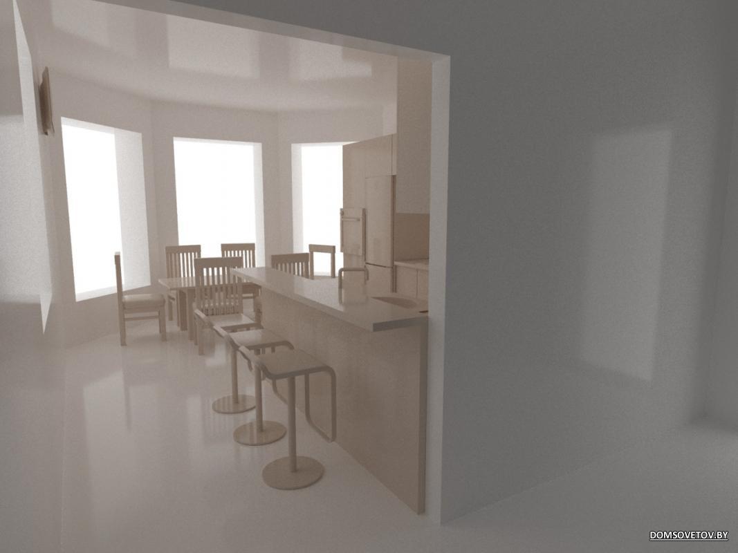

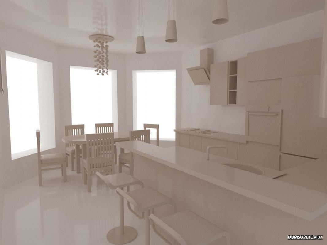

Вариант 2:
http://www.domsovetov.by/imagehostin...e84f99da7.jpeghttp://www.domsovetov.by/imagehostin...e8528fa40.jpeghttp://www.domsovetov.by/imagehostin...e859811c6.jpeghttp://www.domsovetov.by/imagehostin...e85b5c2a5.jpeg

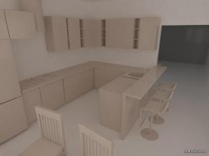

Вариация на тему 2го варианта:
http://www.domsovetov.by/imagehostin...ec16293b7.jpeghttp://www.domsovetov.by/imagehostin...ec1c9e520.jpeghttp://www.domsovetov.by/imagehostin...ec1f1f68e.jpeghttp://www.domsovetov.by/imagehostin...ec2218273.jpeg

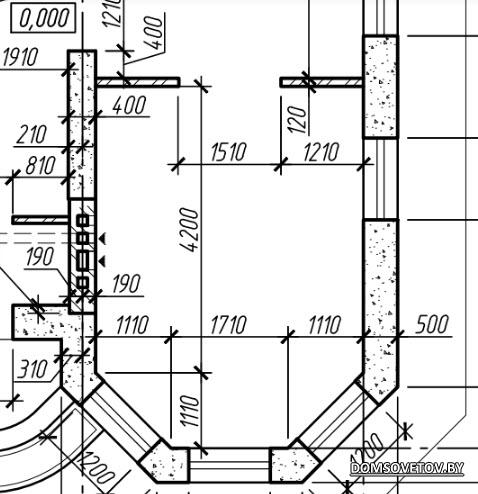

Габариты помещения:
http://www.domsovetov.by/imagehostin...4ea1d36732.jpg
privatt 29.04.2017 22:40
Имхо
Однозначно 2-й, в 1-м убегаешся..... неудобно.
GIM 29.04.2017 22:45
Второй,по крайней мере вода ближе к плите
Zmeevik 29.04.2017 22:55
@IT_Prof, первый вариант - жэсточайшее издевательство над "правилом треугольника" (холодильник-мойка-плита). неужели хозяйка в принципе рассматривает вариант расположения мойки и плиты в разных углах комнаты как рабочий? и вот эта щель сверху между фасадами (справа от вытяжки) смотрится, мягко говоря, странно...
во втором я бы мойку перенес от барной стойки. во первых как то не эстетично принимать что то благородное любуясь на губку для мытья посуды и излив смесителя, во-вторых после практически каждого использования мойки протирать от капель воды придется не только столешницу вокруг мойки, но и всю барную стойку. но с нагромождением техники в углу надо бы еще подумать...
