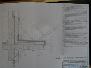

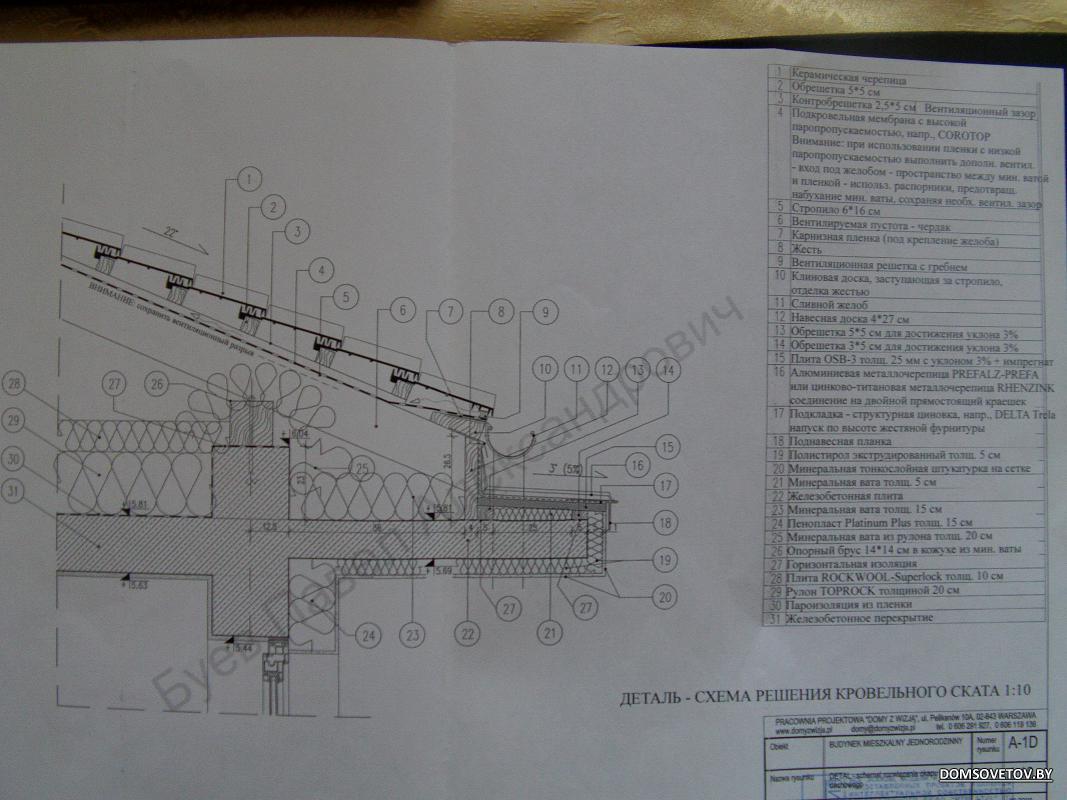

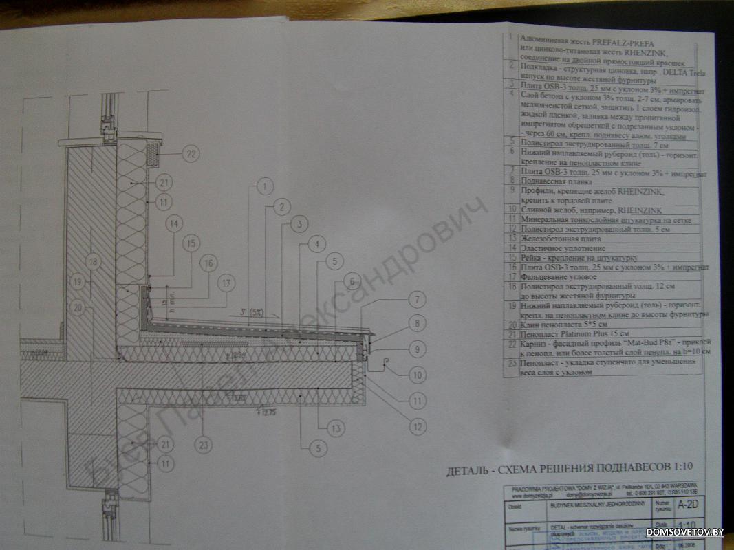

По проекту делается так
http://www.domsovetov.by/imagehostin...2f71f319db.jpg
http://www.domsovetov.by/imagehostin...2f8ea8b14d.jpg
Т.е. два бруска 5см и 3см по высоте (для уклона) крепятся на монолит. Вопрос в том, чем отделать с торца козырька деревянный брусок - мне накинули сетку, клей для армирования, шпатлевка фасадная и покрасили. Но в некоторых местах брусок сыграл (все таки дерево), и есть трещины, а где-то брусок гад начал плесневеть и пробилось сквозь краску.
Вариант, не отделывать друсок никак, а металл козырька спустить ниже бруска. Мне так не сделали.. Также мне вместо ОСБ сделали доской и выснели доску на 5см, чтобы не заливало торец... доску снизу покрасили краской фасадной, она шелушится и доска чернеет :(
Завтра сфоткаю и выложу "красоту".
Также обязательно ставить уголок с капельником (есть у капарола), потому как и тут скорее всего проблемы...
wilson 23.03.2016 23:15
Сча глянул узел - у меня нету подвесной планки 18, и не совсем как там сделан торец. Видимо из-за этого и проблемы...
