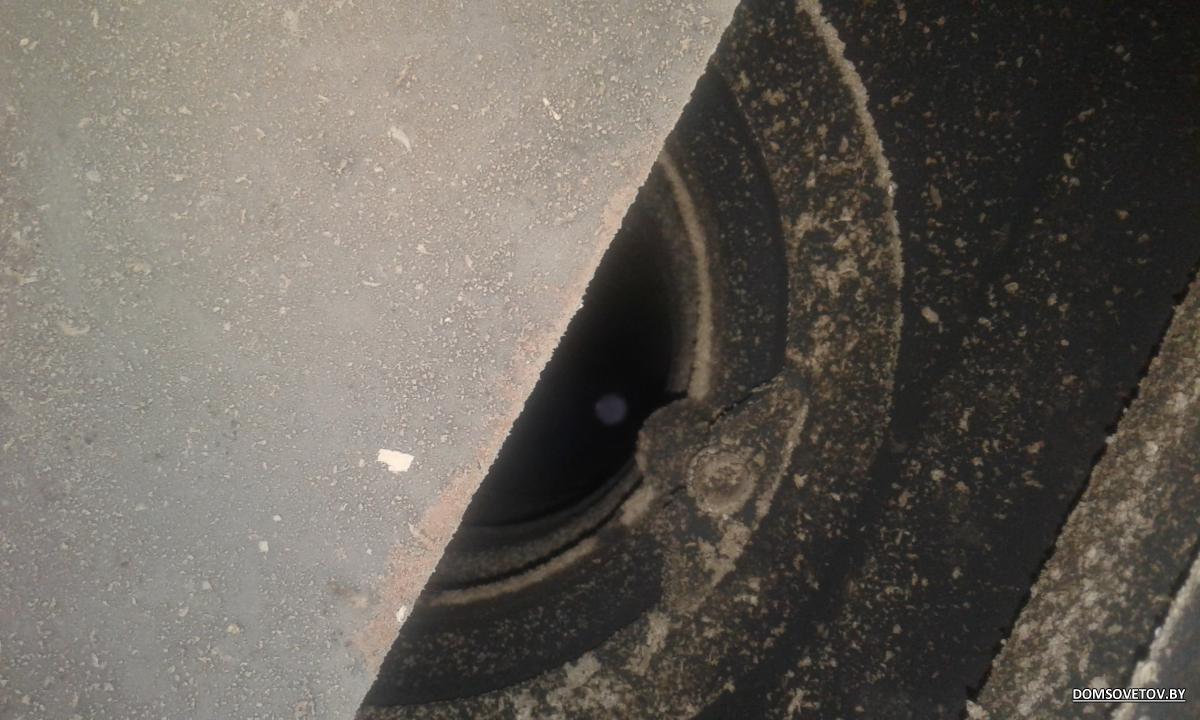

Всем ещё раз привет!!! Скажите кто как чистит дымоход? Продаются шпильки телескопы с ершами, есть пластмассовые есть металл, какие лучше преобтетать, когда устанавливали дымозод я поинтересовался сколько стоит чистка дымохода, сказали 100у.е. Неужели там такие руки нужны почистить этот дымоход? За время эксплуатации, а топили декабрь, январь, февраль, март, что было сосна в основном она, берёза, груша, яблоня, смотрю снизу в дымоход где то метр немного есть крупинки небольшие, дальше вроди гладкая труба. Это визуальный осмотр, потопим ещё до мая, летом будьма делать чистку, так вот хотелось бы уточнить хватит моих сил почистить этими пииспособами что продают в магазинах строительных??? Достаточно ли будет удалить сажу на длинне всего дымохода, или нужно печь внутри в видимых местах удалятьсажу?
---------- Сообщение добавлено в 19:28 ---------- Предыдущее было в 18:47 ----------
http://www.domsovetov.by/imagehostin...a9f0d9d20c.jpg
ister 15.03.2018 20:34
@rogivil,
вы почистите один раз свой дымоход и тогда решите,готовы ли вы гробить своё здоровье за меньшие деньги... это к вопросу о цене
почистить дымоход самостоятельно можно и самому, никакой высшей математики там нет
особенно если имеется набор для чистки - гибкие трубки и ёршики
ещё желателен пылесос и "намордник" ( маска )
несколько часов занимает это "удовольствие"
чистить рекомендует МЧС 2 раза в год - в конце и в начале отопительных сезонов
в современных дымоходных системах чистят реже
