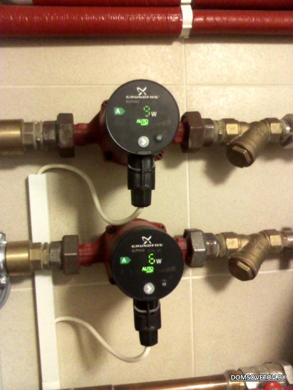

@Dobrinia, жрут? Вот фото насосов Alpha 2, работающих у моего товарища в режиме autoadapt.
http://www.domsovetov.by/imagehostin...08d1623315.jpg
Говорит, что на верхнем максимум, что видел, это 16 Вт, на нижнем - 11 Вт.

@Valery_SY, копейки, надо себе такие брать ) хотя я по инструкции так и не понял на что там они настраиваются и как...
voffka 10.03.2016 00:16
@Dobrinia, у меня тоже Альфа2, прокачивает где-то 120 м2 полов. В штатном режиме 4-6 Вт, на максимуме в самые холода включал - 11-13 Вт.
Dobrinia 10.03.2016 00:36
voffka, очень крутые цифры, какаова самая длинная ветка теплых полов?
Если у меня будет жрать столько же, я буду очень счастлив
voffka 10.03.2016 01:10
@Dobrinia, все ветки примерно одинаковые 65-70 м.
