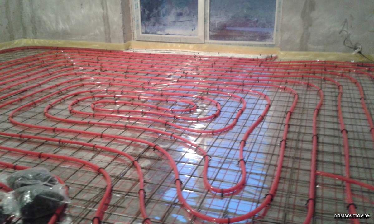

Снизу -сетка, в раствор-фибра и пластификатор.

Сообщение от sergN (Сообщение 163569)
а кладочную сетку положить сверху-не? не проходили?
накуя она снизу?-шобы вам крепить было удобно?
может тогда расскажете как в случае расположения сетки сверху выставить маяки и залить пол? такое утверждение из практики или это просто мнение?
могу дать ссылки где у одного производителя сетка должна быть внизу у другого на трубах...
sergN 13.11.2013 22:31
VAR, сетка снизу-это нонсенс. и тупость.
арматура работает в теле бетона и только!
всё остальное- это "гнилые отмазки"и не желание работать.
вам простительно. профессионалам-нет.
и кто сказал , что какой нибудь Овентроп -это профессионалы?в бетоне.!
(я вообще нежно это скзал. на натуре нематерное были бы только паузы)
да. накуя фибра+сетка?(в смысле зачем?)
у нас промполы с фиброй. так по ним едуть погрузчики с+тонна поддон денно и нощно.

это все понятно что в теле... я ж спрашиваю у вас sergn - как в таком случае выставить маяки и залить стяжку?
мне как человеку который первый раз в жизни будет заливать стяжку на что-то надо ориентироваться... KAN, Valtec... для меня профессионалы... пока не доказано или не объяснено другое...

VAR 13.11.2013 22:51
не боги горшки обжигают...
вся фигня в том что я не знаю что делать:
-требовать от сантехников опресовки и создания давления в трубе
- заливать. если заливать сейчас - как бы не нарваться на мороз...
-заливать когда подключу систему отопления оставив только радиаторную часть.
а что касается давления в трубе при заливке - большинство сантехников делают без давления!

Сообщение от VAR (Сообщение 163546)
потиху продвигаемся...
http://www.domsovetov.by/imagehostin...39d8e668fb.jpg
по ходу есть вопрос - так все таки нужно ли создавать давление в трубе перед устройством стяжки?
чето мои сантехники говорят что можно заливать. я же насколько знаю надо создать давление.
кто как у себя делал? что скажут форумские спецы?
По существу, аналогичная картина у меня была, опресовать трубу не проблема, автомобильный сосок через штуцер и качаем давление, если есть время можно не полениться сделать. Всеже лучше чем потом бетон долбать, но можно поверить производителю трубы и рискнуть.
