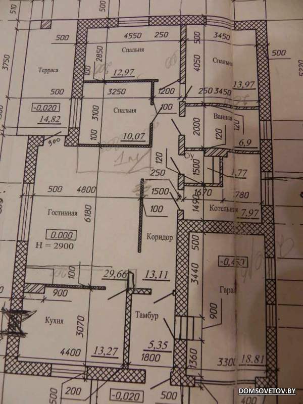

Подскажите по вводу воды в дом! Полы будут по грунту ,собираюсь заливать черновую стяжку, Вода только в перспективе! Можно ли завести какую нибудь трубу с улицы в дом на глубине 1.5 метра ,а потом когда буду вводить воду в дом просунуть с улицы в эту трубу! Какую трубу использовать?Вода должна вводиться в дом там где будет котел? я правильно понимаю?
Славка 09.03.2014 23:01
Вода вводится в дом там, где будет стоять перекрывной кран и счётчик.
Можете заложить гильзу большего диаметра, а потом просовывать, но смысл? Лучше сразу сделать. Проекта нет?
Дима81 09.03.2014 23:13
Проекта нет!а полы надо заливать!
Славка 09.03.2014 23:16
Ну так тогда решайте где у вас будет счётчик и откуда вы будете распределять воду по дому и участку
Дима81 09.03.2014 23:22
Вы имели ввиду проект дома или проект подключения воды?
Славка 09.03.2014 23:30
Дима81, дома. Кстати проект на ввод тоже рисуют. Но его и по факту могут
Дима81 09.03.2014 23:45
план этажаhttp://www.domsovetov.by/imagehostin...cc47648535.jpg
---------- Сообщение добавлено в 21:45 ---------- Предыдущее было в 21:43 ----------
Думал воду в котельную заводить,еще как вариант в гараж ,он будет теплый!
