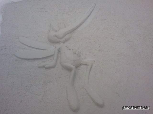

ister 09.01.2014 23:34
лепим... не коников...http://www.domsovetov.by/imagehostin...ef9be20e9d.jpg
magari 09.01.2014 23:58
ister, шикарный насекомыш! Сделай мне одну плиточку в коллекцию, а? (скромно, шаркая ножкой)
ister 10.01.2014 00:08
magari,
ну ладно...сделаю
sergN 10.01.2014 11:04
ister, с вашими талантами горельефы уже пора внедрять.
(москва падет к вашим ногам)
оставьте роспись для студентов академии искусств..
AndreyZvorygin 10.01.2014 11:19
Сообщение от ister (Сообщение 164127)
а форма тоже делается ручками....
Прям совсем ручками? А какой-нибудь 3д-принтер или чпу-фрезер не используете?
ister 10.01.2014 11:25
AndreyZvorygin,
3Д принтер не может справиться с такой работой... у него слишком большие допуски...
только ручками... и так во всём мире... не одни мы такие "темные"....
