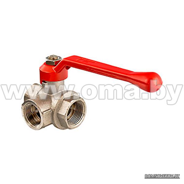

polyzadumchivy 07.02.2017 23:44
@sergN, это на схеме на фото одна пришла, одна из двух вышла (в зависимости от положения крана). Мне надо чтобы одна из двух пришла (в зависимости от положения крана), одна вышла. Пример использования - посудомойка с возможностью подключения к гор. воде
ignatov 08.02.2017 11:50
Сообщение от polyzadumchivy (Сообщение 283241)
@sergN, Мне надо чтобы одна из двух пришла (в зависимости от положения крана), одна вышла. Пример использования - посудомойка с возможностью подключения к гор. воде
http://www.oma.by/kran-shar-trekhkho...-04-2-194620-p
http://www.domsovetov.by/imagehostin...adbce151d8.jpg

ignatov 08.02.2017 22:47
В кране для стиралки перерывается только выход напротив маховичка, остальные открыты постоянно.
