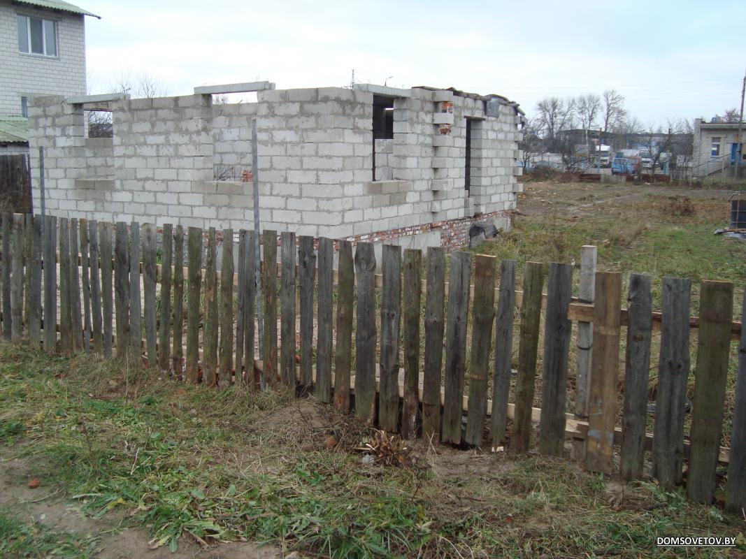

Юра Добриденев, а кто там говорил "какая разница из чего строить, если потом все спрячется"? :D
Вот эти "строители" думают так же :D
Отвалившийся тамбур у кирпичного домика улыбнул :D
Разницы нету, но качество никто не отменял. На фото ни одного целого кирпича под плитой, какие-то уже 2 раза использованные перемороженные ГС блоки, силикатный кирпич под землей + какой-то дикий симбиоз и конструктив.
Константин В 27.07.2014 18:16
Сообщение от Юра Добриденев (Сообщение 195211)
А, как Вы определили, что перемороженные...?
Юра Добриденев 27.07.2014 18:30
на третьем фото, слева от перемычки лицевая сторона длдоков отстрелена, как и у кирпичей на этой же стройке. Это если фото правильно передает и глаз не обманывается. Обычно страдает горизонтальная плоскость, фассад потом, но блоки явно б/у, неизвестна их биография.
