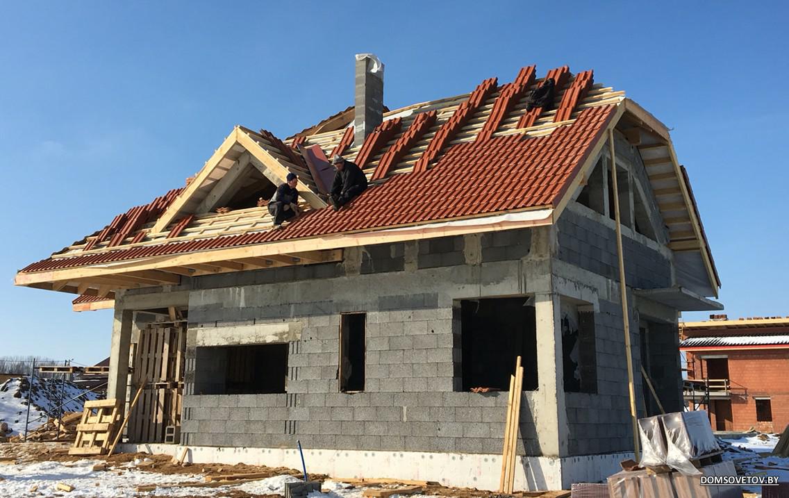

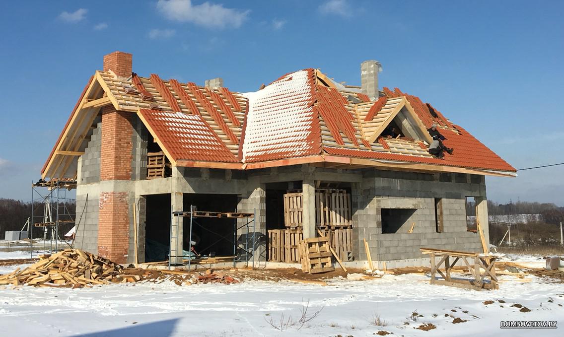

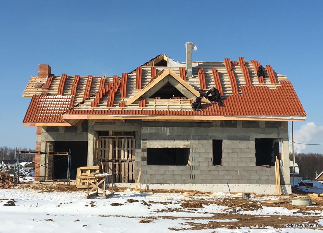

Прибили лобную доску с уклоном таким что видно глазом, по одному из хребтов кровли уложили бугор. На мои вопросы: мужики это как? в ответ игнор и все занимаются своим делом. Причем ведь будут переделывать и знают об этом и всеравно лепит дальше коньковыю со словами я потом подправлю ... Ну короче я не сдержался и заговорил на их языке - четко, громко ... все как они любят. И О ЧУДО, полезли исправлять тут же :bu:
Плюнул на разметку, но пару фоток все же сделал:
