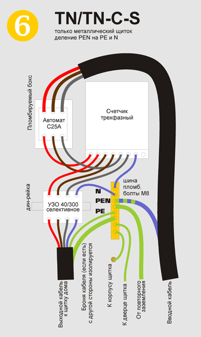

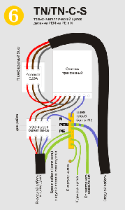

@Юра Добриденев, если речь о вводном щитке на опоре, то перед счётчиком однозначно 3P. PEN разделяется до счётчика. А мне ещё и во вводном дома (который стоит в смежном с домом гараже) в проекте на вводе также указали 3P.
http://www.domsovetov.by/imagehostin...8225f685e6.gif

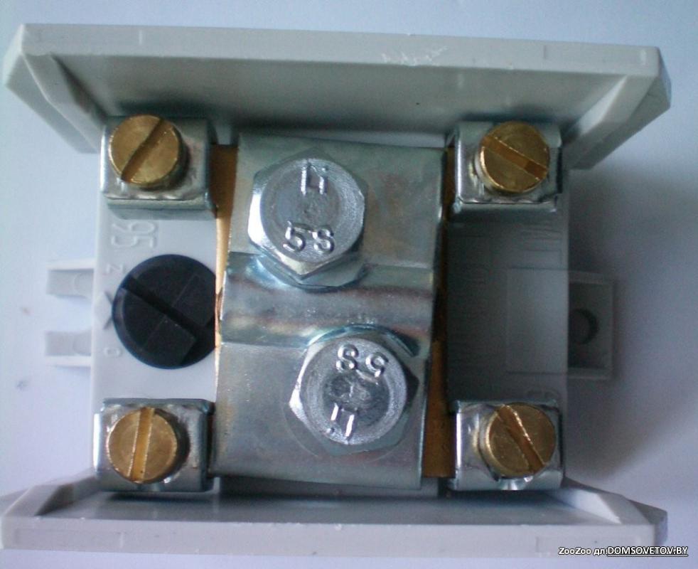

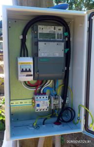

вместо медной полосы уже прикупил такую штуку- SVK95, есть вариант с прозрачной крышкой под опломбировку.
http://www.domsovetov.by/imagehostin...823af3bab2.jpg
---------- Сообщение добавлено в 07:04 ---------- Предыдущее было в 07:04 ----------
http://www.domsovetov.by/imagehostin...823d66308d.jpg
---------- Сообщение добавлено в 07:06 ---------- Предыдущее было в 07:04 ----------
Только щиток будет пластиковый антивандальный..

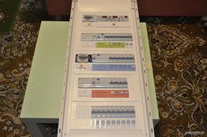

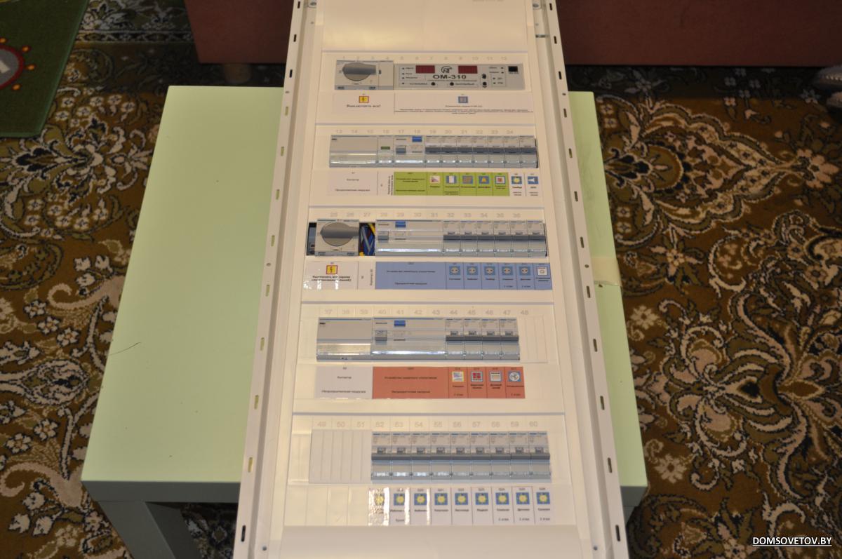

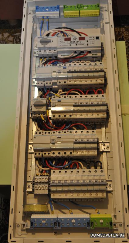

Щит собран.
http://www.domsovetov.by/imagehostin...ffb654fe06.jpg
http://www.domsovetov.by/imagehostin...ffb8754d51.jpg

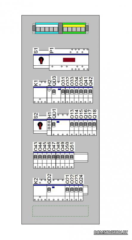

Компоновка http://www.domsovetov.by/imagehostin...ffbb04106d.jpg

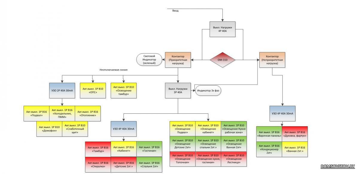

Схема
http://www.domsovetov.by/imagehostin...ffcd5d6e01.jpg

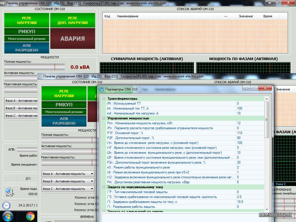

Подключение к ПК и настройка параметров ОМ-киhttp://www.domsovetov.by/imagehostin...ffd10a66eb.jpg
Идея со щитом моя, собирал не сам, ибо мало опыта. Собирал вот этот товарищ http://baraholka.onliner.by/viewtopi...791937&start=0 (не реклама). Если кому надо - контакты есть, качество и отношение к работе на уровне.
Бюджет 860 рублей (без ОМ 310).
P/S/ одна нулевая шина взята зеленая, для земли, т.к. была "под рукой", маркировка на ней правильная.

@Point, Hager Volta - отличный щит!
Makapoh 24.02.2017 16:07
@Point, А проект хотелок в каком виде вы товарищу с онлайнера высылали?
Point 24.02.2017 18:43
список линий, предположительная нагрузка по ним, наличие ом310 в комплекте, две группы -приоритетная и неприоритетная, в процессе все обсуждалось. У меня просто вводной автомат 20а, пришлось решать вопрос по ограничению потребляемой мощности, решил с помощью ом-ки попробовать.
Lama 24.02.2017 22:43
@Point, а что за ящик, где брали сколько стоит. Мне примерно такие нужны.
Makapoh 24.02.2017 22:53
@Lama, я связывался с онлайнеровцем этим. он грил http://lightman.by/box/e/vu60ne тут все смотреть
Valery_SY 25.02.2017 00:42
@Lama, ящик называется Hager Volta - на 60 мест (12*5).

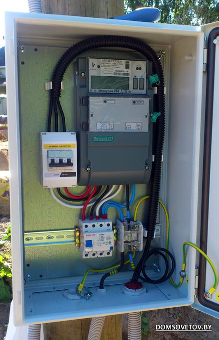

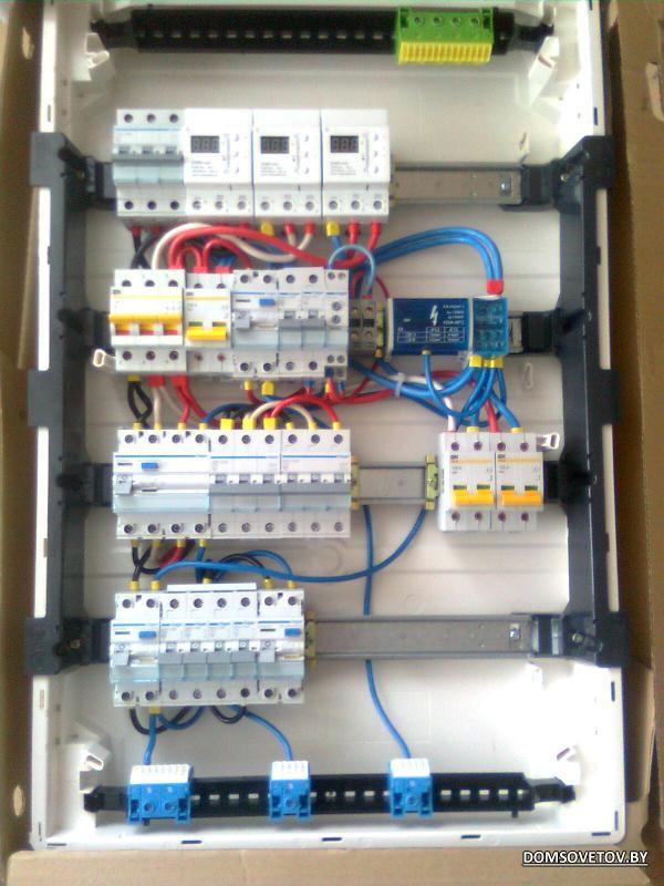

Собрал и я большой вводной щиток гаража, Хагер гольф 18*4. Не торопясь за день-полтора. Из особенностей- неотключаемые линии на холодильник/защёлка калитки/топочная, также таймер задержки включения на холодильник. Остался вводной уличный щит учёта.
http://www.domsovetov.by/imagehostin...3c657ec7c2.jpg
