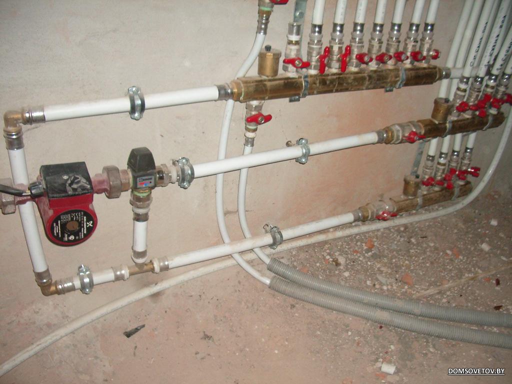

Не могу найти в интернете хоть какие-нибудь картинки, чтоб понять во что вкручивается данный термометр в системе отопления? Резьба там, как я понимаю, 1/2"
В Вашем случае, скорее всего для контроля температуры подачи (обратки) ТП. Ставится в тройник латунный 1"х1/2"х1". Сейчас найду фото интересного Вам узла, монтаж умельцев из 90-х, я только вылечил смесительный ТП и добавил термометр.
---------- Сообщение добавлено в 08:59 ---------- Предыдущее было в 08:55 ----------
http://www.domsovetov.by/imagehostin...a48d31214d.jpg

ignatov 02.09.2017 09:30
Если коротко, тройник 1"х3/4"х1" плюс футорка 3/4"х1/2"

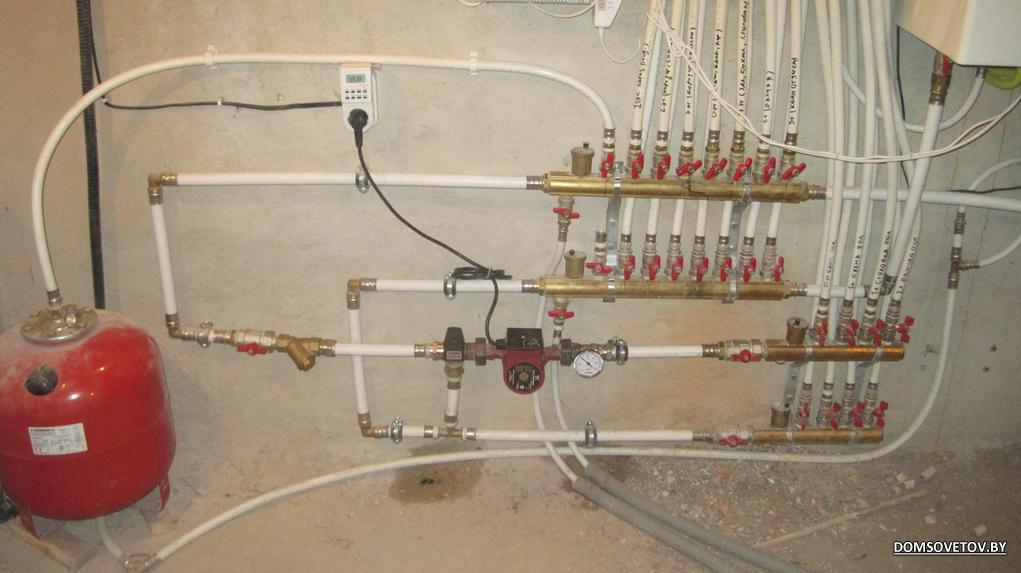

До переделки было так:
http://www.domsovetov.by/imagehostin...a4ff25beb1.jpg
sergN 02.09.2017 09:48
что мне в металлопласте не нравится-так это дурные заужения.
вот и на этом фото смеситель внизу имеет подключения живым диаметром 10мм.
как оно вообще настраивать такое чудо.
типа надо суммирать ...
так это же ипалово.
не проще ли делать нормальным диаметром и не зажимать себе пальцы в ботинк.
ignatov 02.09.2017 10:19
Там труба 26х3мм, внутренний-20мм, заужение в фитинге до 14,7мм. На самом деле, не стоит заморачиваться.
