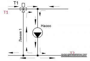

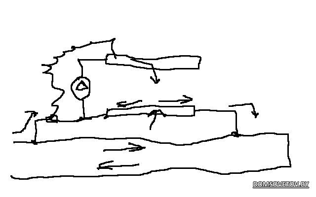

@Славка, или я что не понимаю, как в данной схеме
http://www.domsovetov.by/imagehostin...5201c3a194.png
насос ТП и открытие закрытие двухходового могут влиять на гидравлику? Или вы схему другую представляете.
ignatov 18.04.2016 21:07
Смесительные узлы на 2-ходовом бывают разные, на фото у Captain Nemo, действительно, насос ТП не способен повлиять на работу котлового контура (пример Джакомини, РБМ), в иных схемах (КАН например), может опрокинуть циркуляцию при неправильно настроенном балансировочнике.

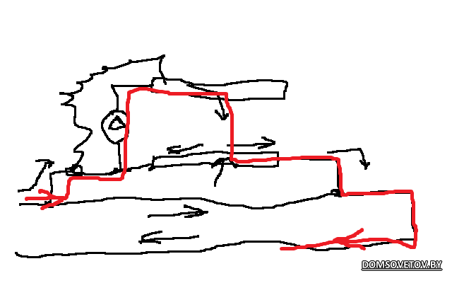

Славка 18.04.2016 21:14
@Captain Nemo, в вашем случае воде при открытом клапане ничего не мешает идти по красной линии. И в зависимости от степени открытия клапана, наличия балансировочного клапана, мощностей котлового и ТП насосов и т.д. можем получить последовательную работу двух насосов.

ignatov 18.04.2016 21:27
Сообщение от Славка (Сообщение 260170)
@Dobrinia, оба варианта имеют право на жизнь, но в варианте с трёхходовым смешение воды происходит постоянно и непосредственно в самом клапане и на выходе имеется стабильная заданная температура, в отличии от второго варианта, где горячая вода подаётся порциями. Плюс трёхходовой можно и сервоприводом ставить (для погодозависимой автоматики например) и на большие площади. имхо.
В обоих случаях принцип поддержания температуры и результат одинаков.
---------- Сообщение добавлено в 21:27 ---------- Предыдущее было в 21:18 ----------
Сообщение от Славка (Сообщение 260258)
http://www.domsovetov.by/imagehostin...523e7bbd27.png
Так оно и происходит, но при выключенном котловом насосе здесь насос ТП не способен создать перепад давления для движения теплоносителя через котел, батареи, в отличие от схемы с 3-ходовым.

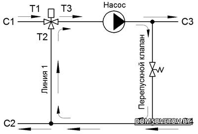

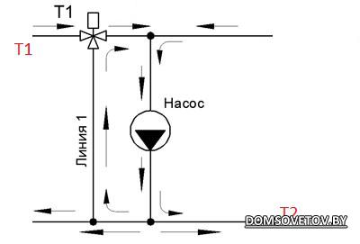

Вот даже с трёхходовиком по разному работающие схемы
http://www.domsovetov.by/imagehostin...527cd998ee.jpg
http://www.domsovetov.by/imagehostin...527e15e4e5.jpg

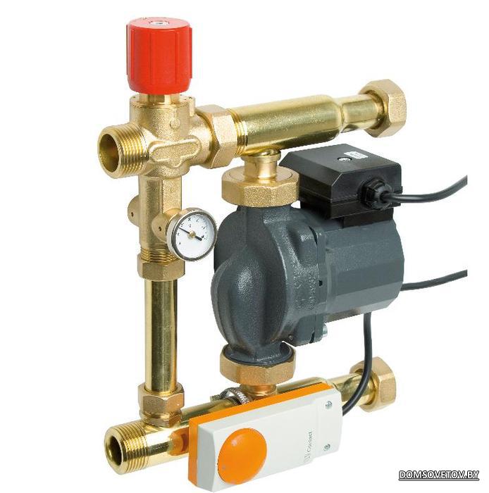

Вот смесительный узел по первой схеме
http://www.domsovetov.by/imagehostin...528d0f0bd2.jpg
Красота, мало места, заводская сборка.
Только один нюанс. Работает только при условии, что температура подачи обязательно должна быть выше чем мы хотим дать в ТП.
Тоже самое и с двухходовым. Строя низкотемпературную СО придётся температуру основного контура держать выше температуры ТП.

Видите как много тонкостей всплывает, а начинали со сравнения что лучше простой термоклапан или трёхходовой :) И ещё и трёхходовые бывают бокового и центрального смешивания, что влияет на энергоэффективность, хотя в целом и не заметно. И получается в итоге что надо начинать не с типа клапана, и даже не со схемы его монтажа, а со всей системы отопления в целом, т.к. при использовании гидрострелки или низкотемпературной СО можно вроде сделать всё правильно, по схеме, а в итоге "что-то не так".
Я конечно могу ошибаться, но считаю что именно трёхходовой клапан является более универсальным решением.
