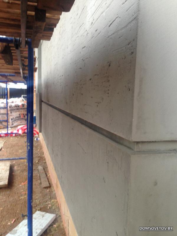

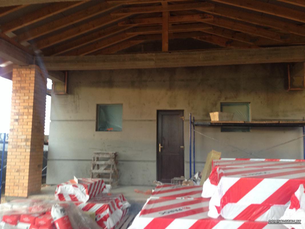

какой-то период странный идет... не успеваю листы отщелкивать, а визуально ниче не меняется...

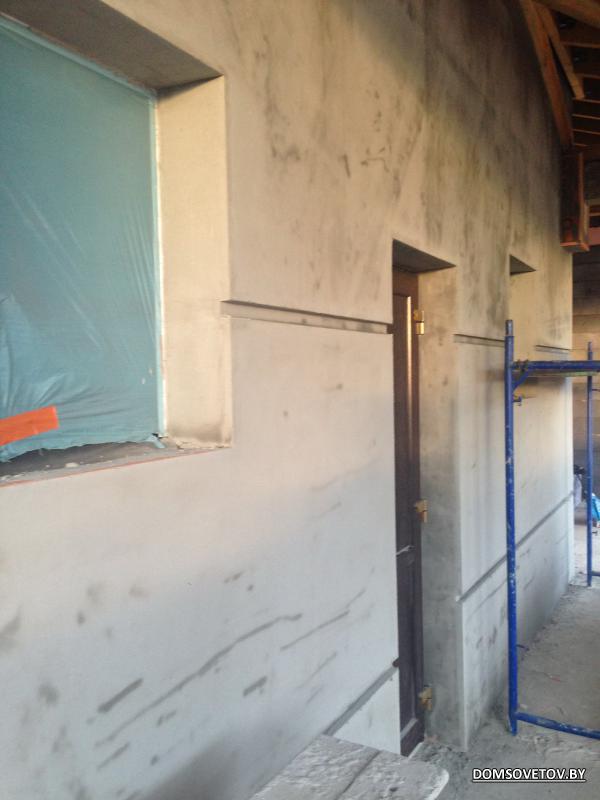

по фасадам - процесс идет. скоро выкрасим первую часть фасада - нетерпится посмотреть. пока же - как -то так... сегодня-завтра еще подготовка под декоративку, а потом уже будет самое интересное.
http://www.domsovetov.by/imagehostin...78fa557b83.jpghttp://www.domsovetov.by/imagehostin...78fa742a9a.jpghttp://www.domsovetov.by/imagehostin...78fa90127e.jpg

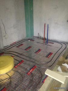

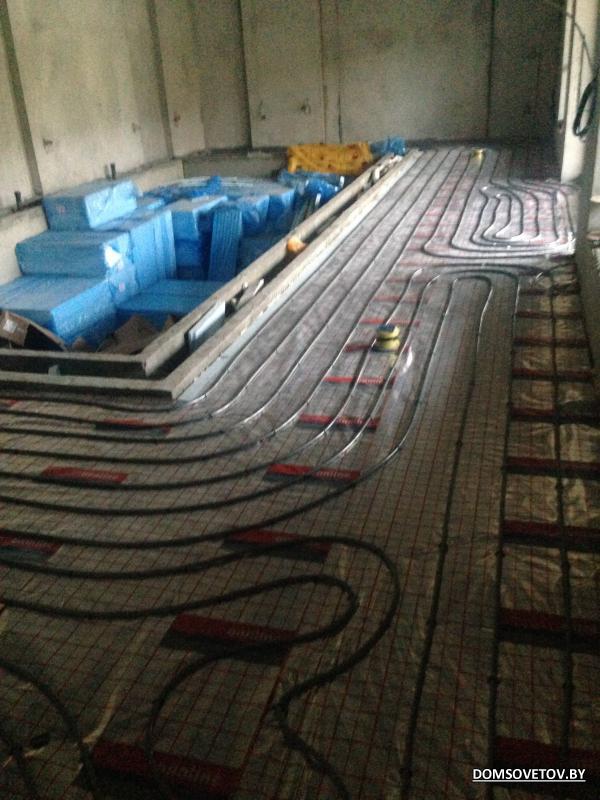

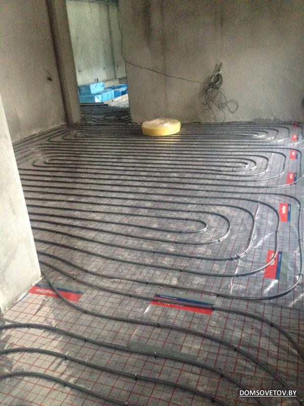

начали раскладывать ТП в зоне СПА.
http://www.domsovetov.by/imagehostin...78fab122a1.jpghttp://www.domsovetov.by/imagehostin...78facdf5fb.jpg

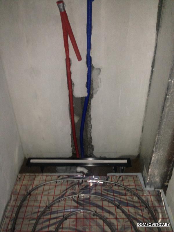

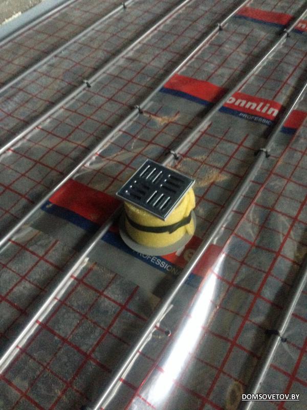

вот такие трапики в полу кое-где:
http://www.domsovetov.by/imagehostin...78faee6e2c.jpg
оставили место под будущую джакузю
http://www.domsovetov.by/imagehostin...78fb0871c7.jpg
очередная душевая...
http://www.domsovetov.by/imagehostin...78fb278902.jpg
скоро будет стяжка... а потоооом.... будут бани с бассейнами ваять )

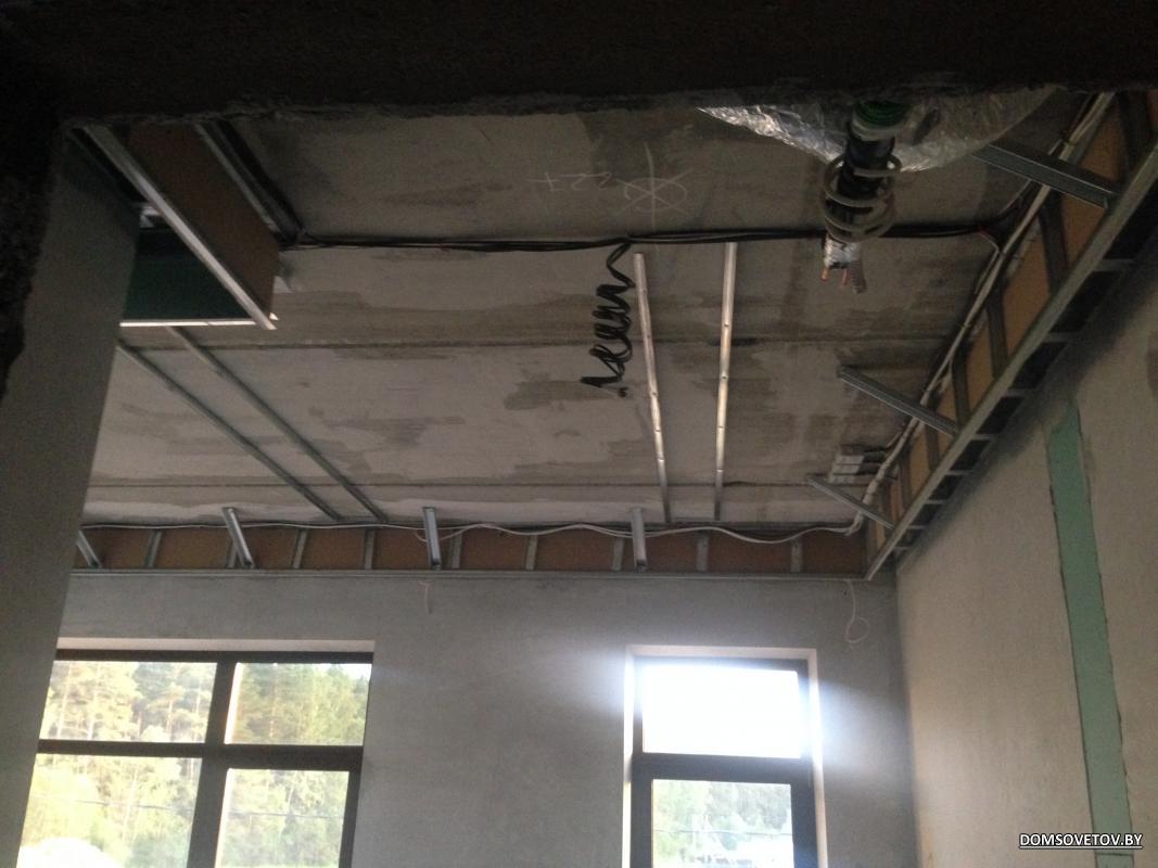

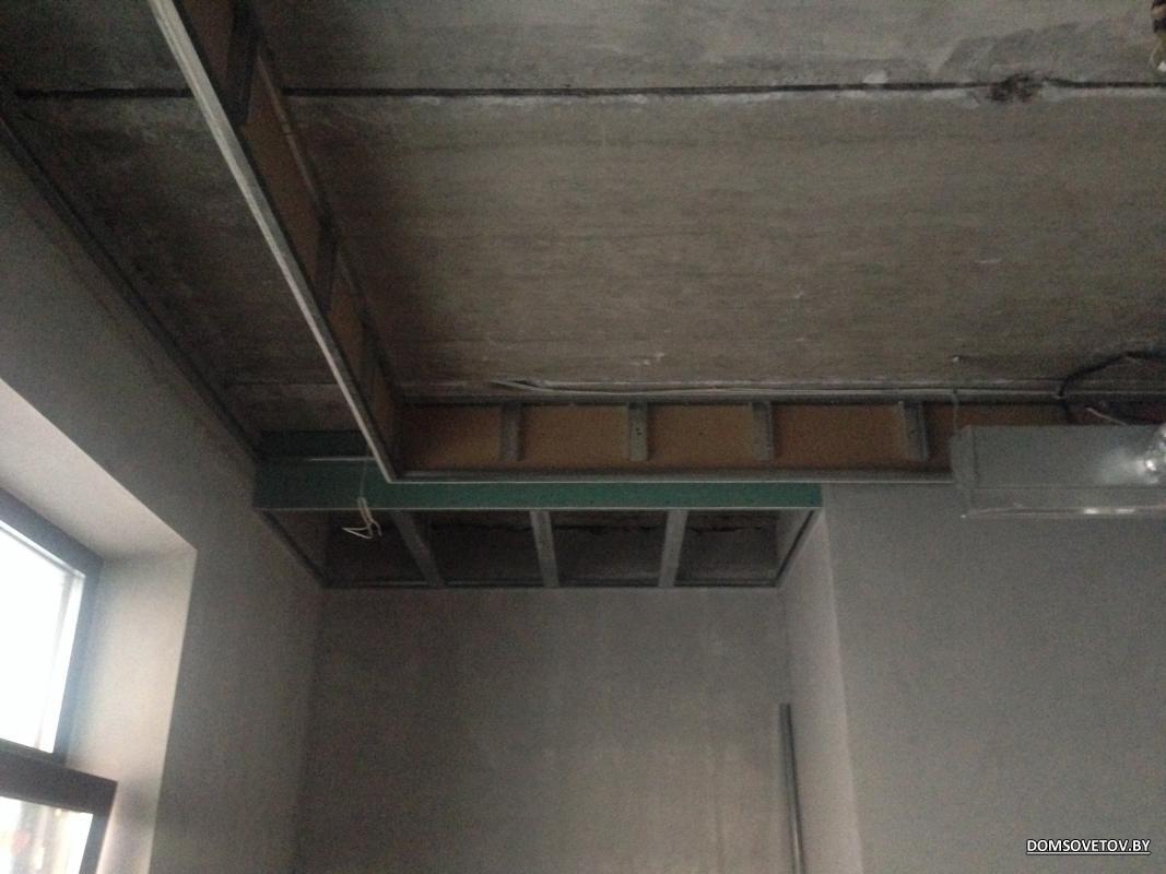

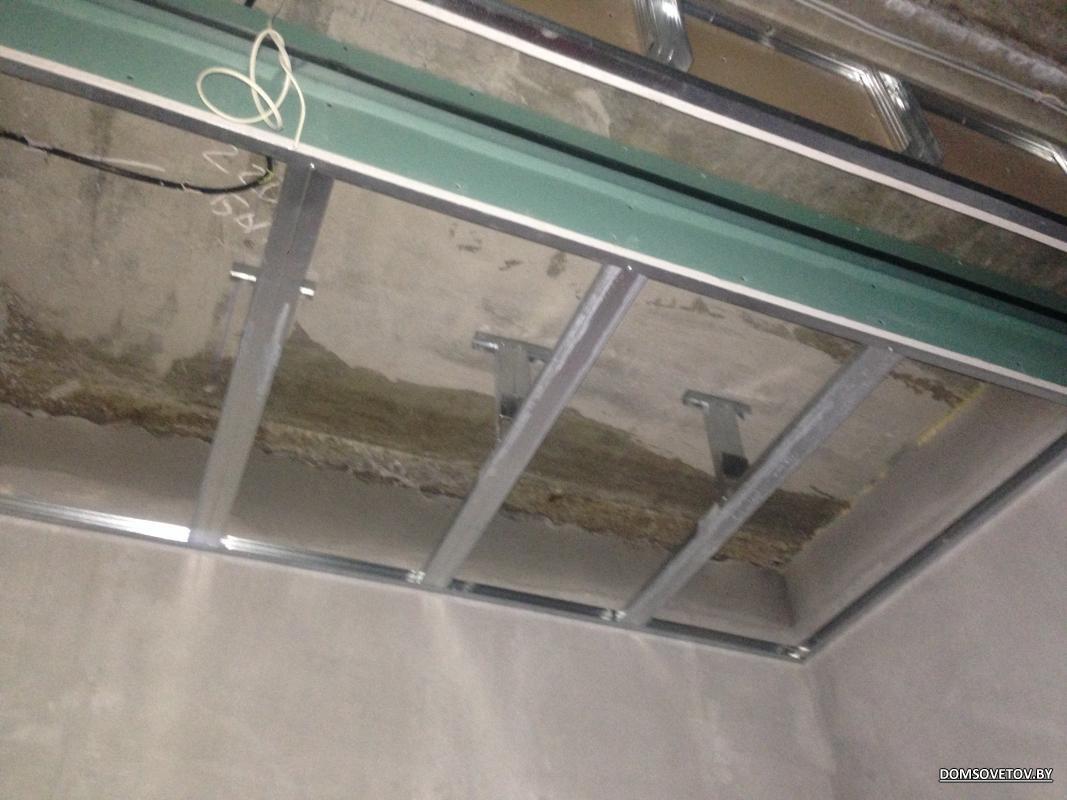

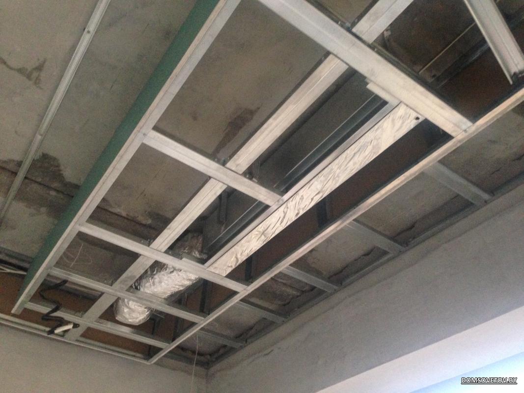

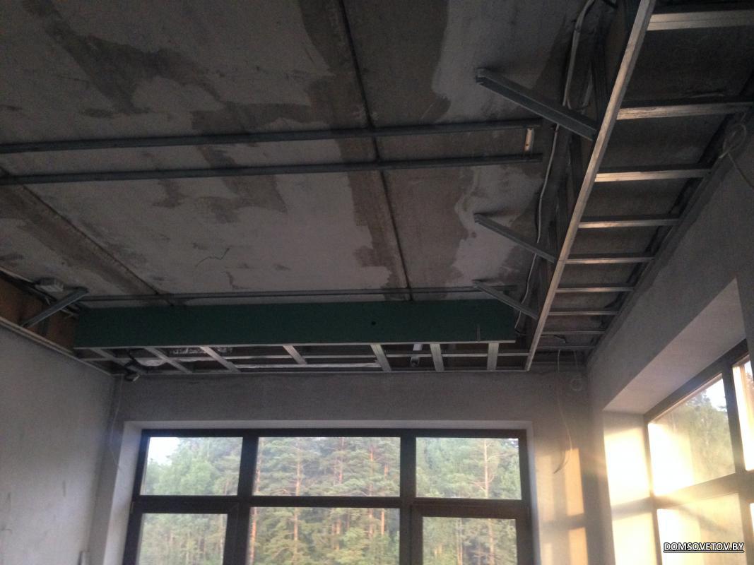

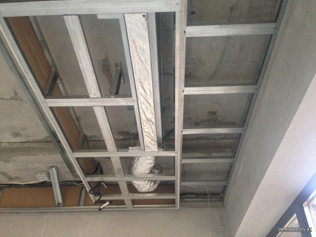

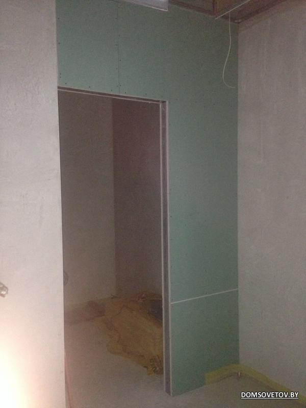

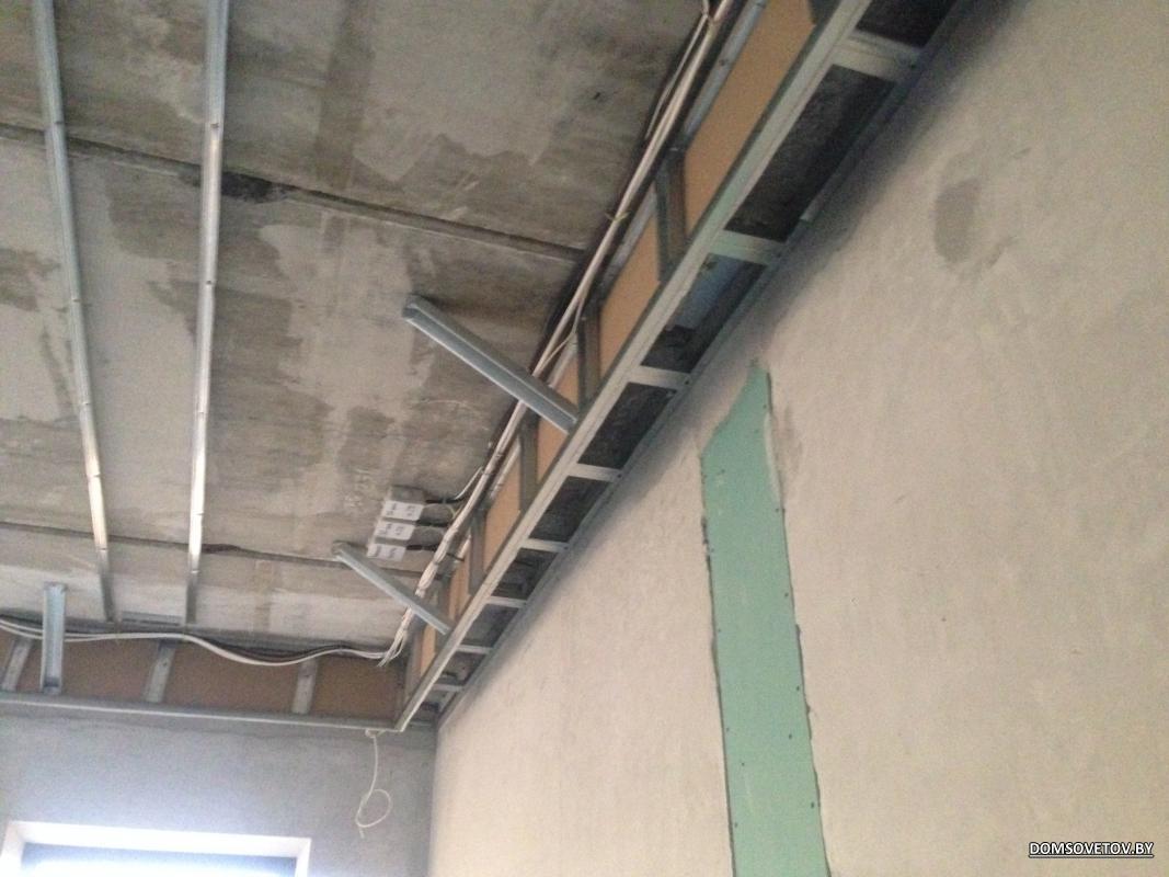

начали гипсокартонные работы. ребята бодро уменьшают мне высоту потолков.
http://www.domsovetov.by/imagehostin...792e8b9563.jpghttp://www.domsovetov.by/imagehostin...792ea19682.jpghttp://www.domsovetov.by/imagehostin...792ebed6b6.jpghttp://www.domsovetov.by/imagehostin...792ed48869.jpghttp://www.domsovetov.by/imagehostin...792eff3142.jpghttp://www.domsovetov.by/imagehostin...792f1e8a24.jpg
вот как-то так обшивается решетка вентиляции
http://www.domsovetov.by/imagehostin...792f3eae7e.jpghttp://www.domsovetov.by/imagehostin...792f610542.jpg

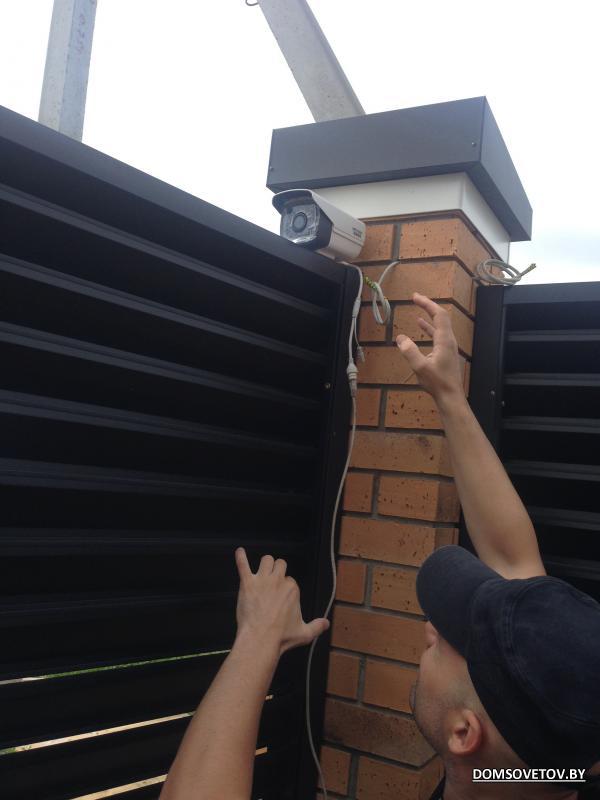

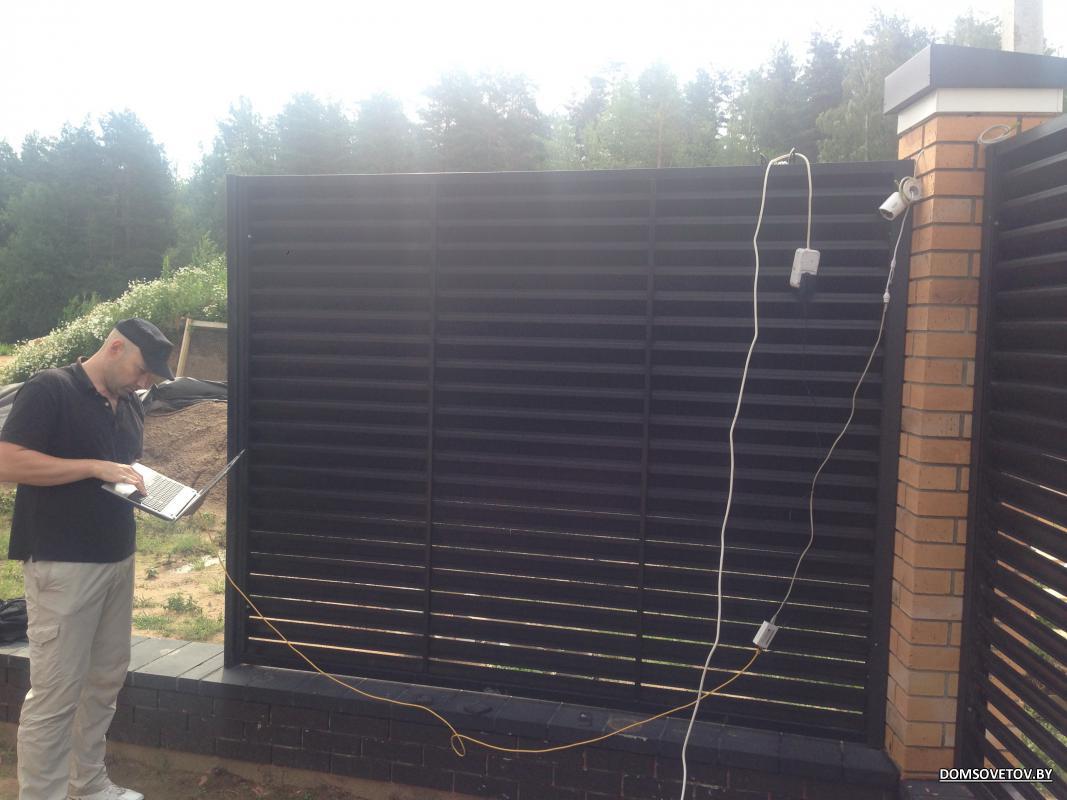

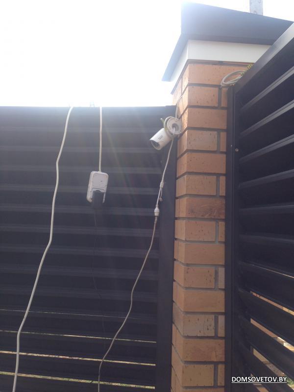

тестируем разные модели наружных камер. за основу пока взяли варианты от Hikvision. По сути, если днем, то 4мп камеры выдают с большего одинаковую картинку. а вот ночью разница больше видна (та, что больше и дороже светит явно лучше и дальше).
http://www.domsovetov.by/imagehostin...7940d7f4e0.jpghttp://www.domsovetov.by/imagehostin...7940f15552.jpghttp://www.domsovetov.by/imagehostin...794107ba51.jpghttp://www.domsovetov.by/imagehostin...794129903b.jpg

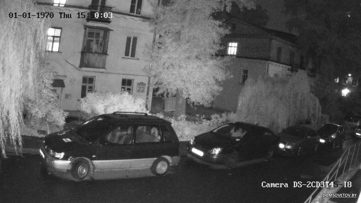

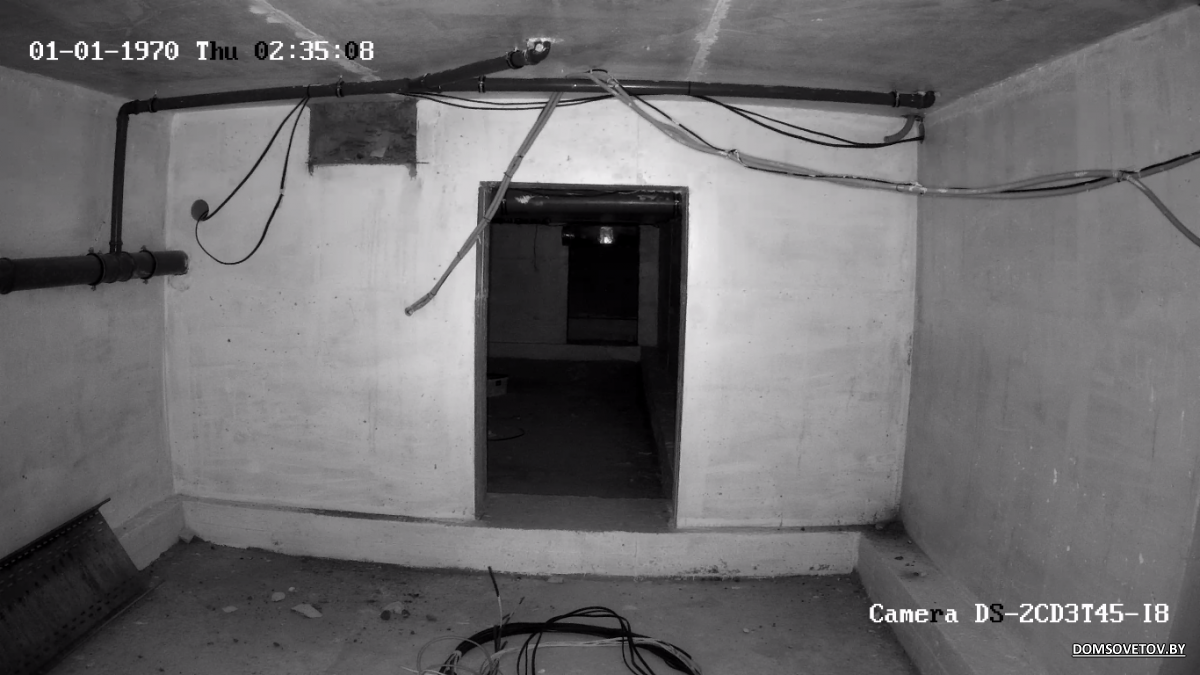

А есть фото ночной съемки?
purler 14.07.2016 20:48
Камера похожа на Hikvision DS 2CD3T45 i5 - очень доволен именно ночной картинкой, хотя метров после 15 уже плохо видно. А старые DS-2CD2032-I на 3мп по сравнению с этой вообще за камеры уже не считаю. Особенно ночью хорошо видно только в центре.
У меня с этими 4мп камерами вылезло пару засад
1. В камере кодек H.265 а регистратор устаревший и такого не понимает, благо переключил на Н.264. В новых регистраторах есть поддержка и 265го.
2. Регистратор больше 1920*1080 не понимает и в одной камере из двух заказанных глюк - не переключается на этот режим. Надо заняться и попинать прошивку у китайца и перешить камеру.
3. Ночью под эти камеры толпы мотыльков залетает. Видно ик подсветка очень яркая по сравнению с камерой попроще. Постоянно срабатывает детектор движения и ночью почти все без остановки пишет.
Но 3 ТБ веника на 5 камер и на 2 месяца записи по движению вроде как пока хватает.

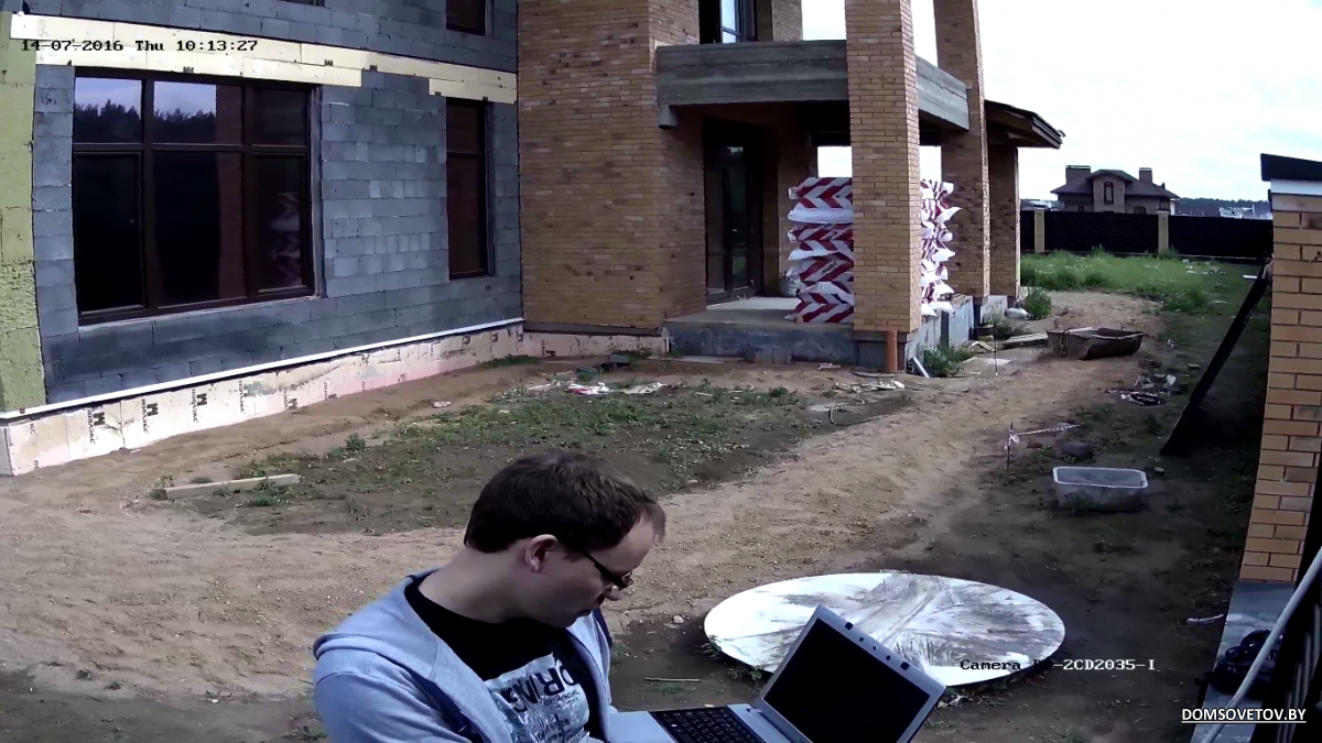

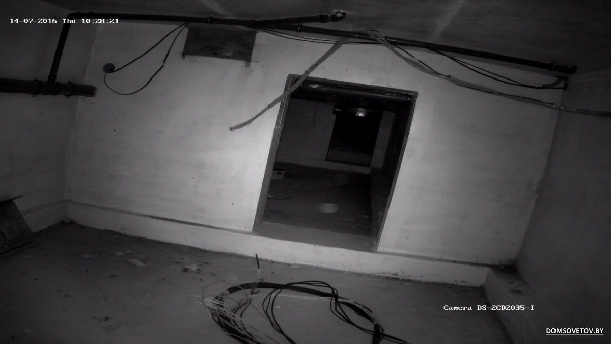

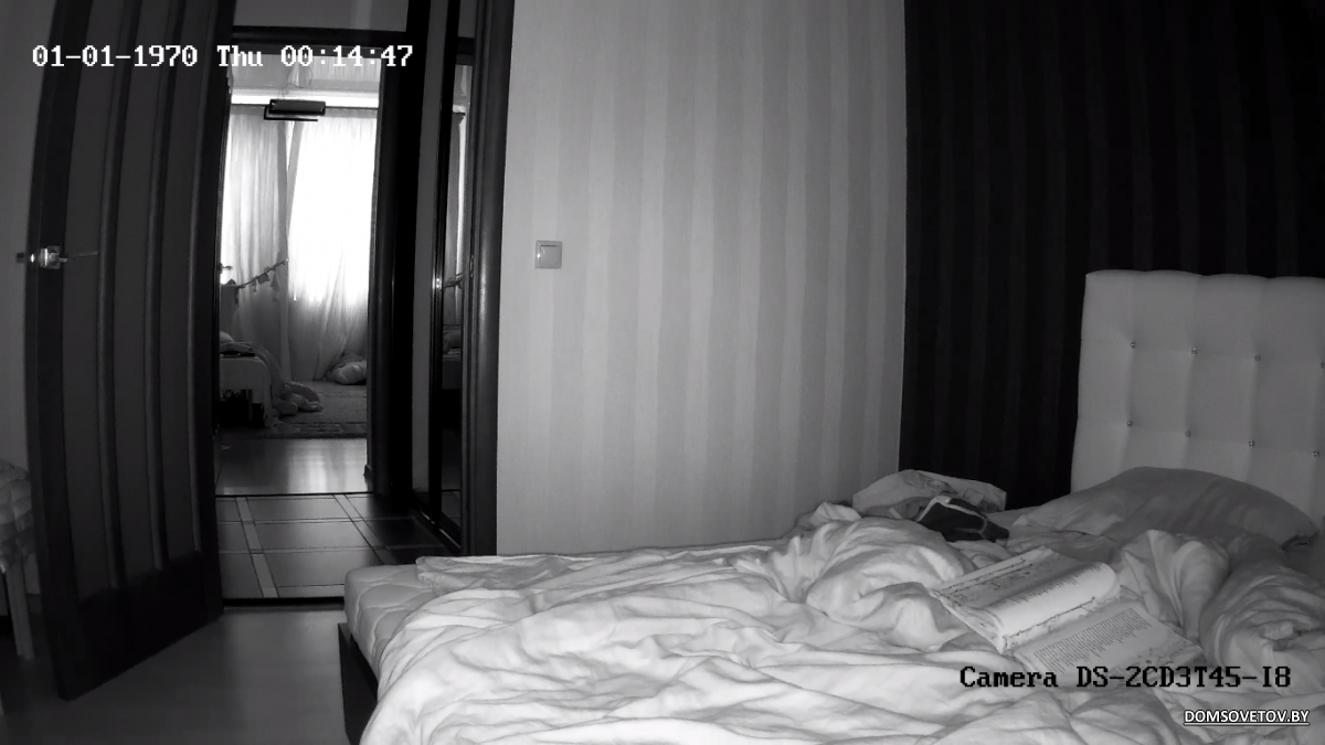

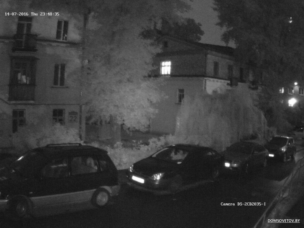

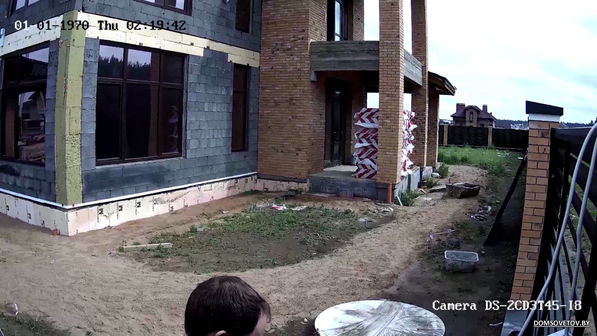

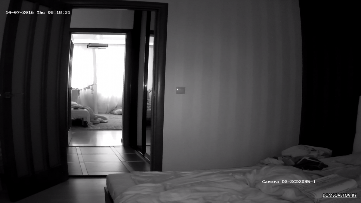

выкладываю картинки для сравнения. модель камеры указана снизу...
по сути, какой-то глобальной разницы я не увидел (чтобы в разы)... 4мп конечно лучше, ну и для ночного режима более сильная подсветка дает более четкую картинку... может конечно среда для тестирования была неверно подобрана.
http://www.domsovetov.by/imagehostin...893f428cba.jpghttp://www.domsovetov.by/imagehostin...893f54e2eb.jpghttp://www.domsovetov.by/imagehostin...893f5e2b93.pnghttp://www.domsovetov.by/imagehostin...893f6adc66.pnghttp://www.domsovetov.by/imagehostin...893f7a3201.pnghttp://www.domsovetov.by/imagehostin...893f8a8a62.pnghttp://www.domsovetov.by/imagehostin...893f9b94ab.pnghttp://www.domsovetov.by/imagehostin...893fa9d1f9.png
