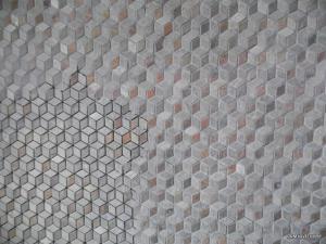

Славка 20.04.2016 15:20
Сообщение от Димакратия (Сообщение 260411)
А так прикольно смотреть: в зависимости от угла зрения видишь разные узоры.
Тест на алкоголь и слабый вестибулярный аппарат? :))))

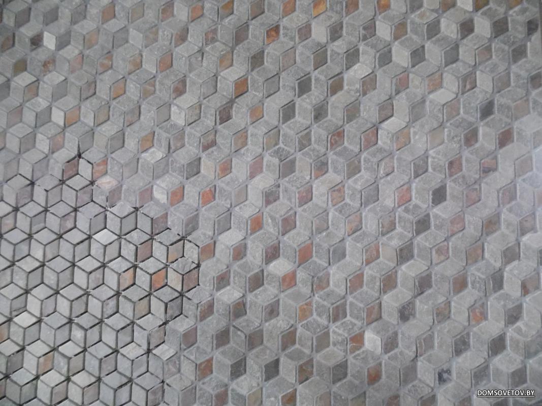

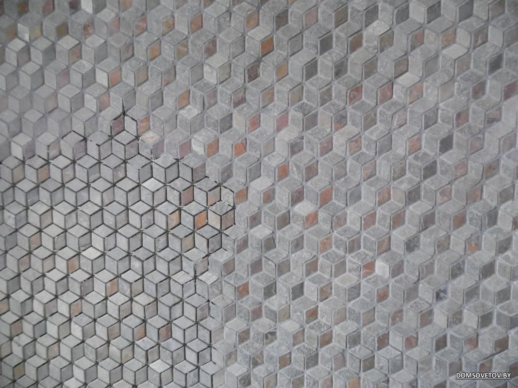

Димакратия 25.04.2016 16:36
@Славка, рябит, но смотрится круто :).
Это пока без фуговки еще и игра теней добавляется.
Зафугуется и будет огонь.
Feel the difference:
http://www.domsovetov.by/imagehostin...e1cf46c2be.jpghttp://www.domsovetov.by/imagehostin...e1d18412fe.jpg
З.Ы. Только фуги уходит эпическое количество.
На пару квадратов "ушло" 2,5 5л банки.

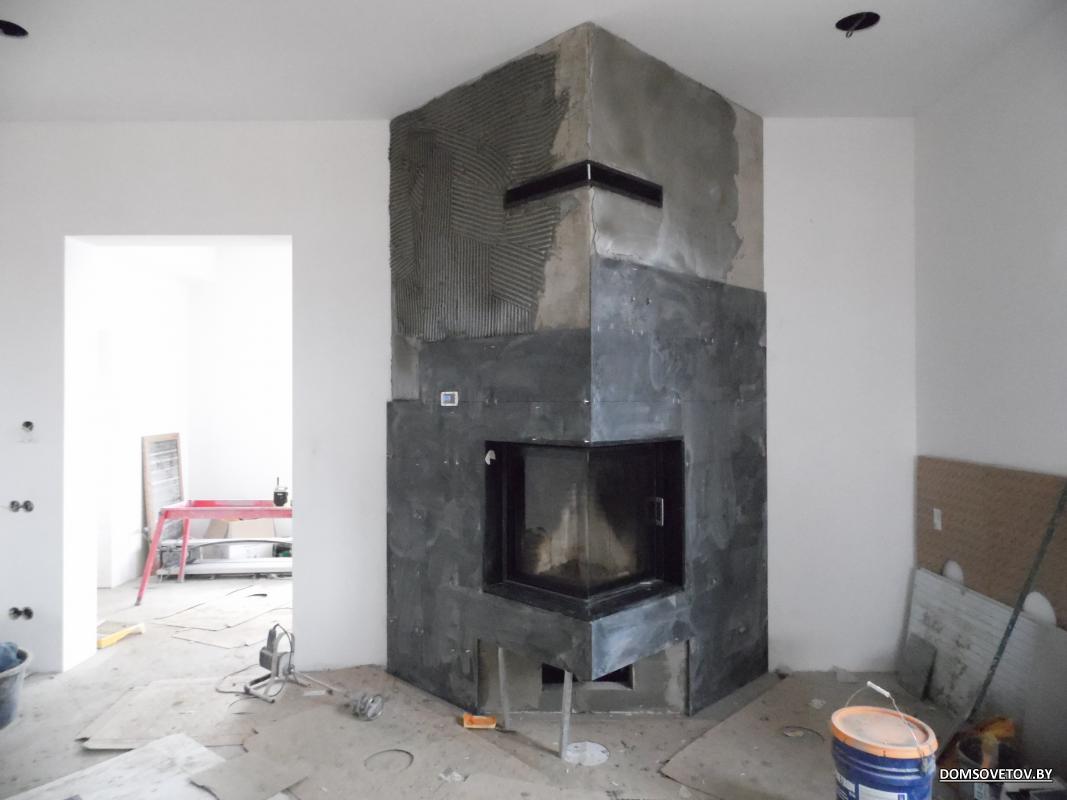

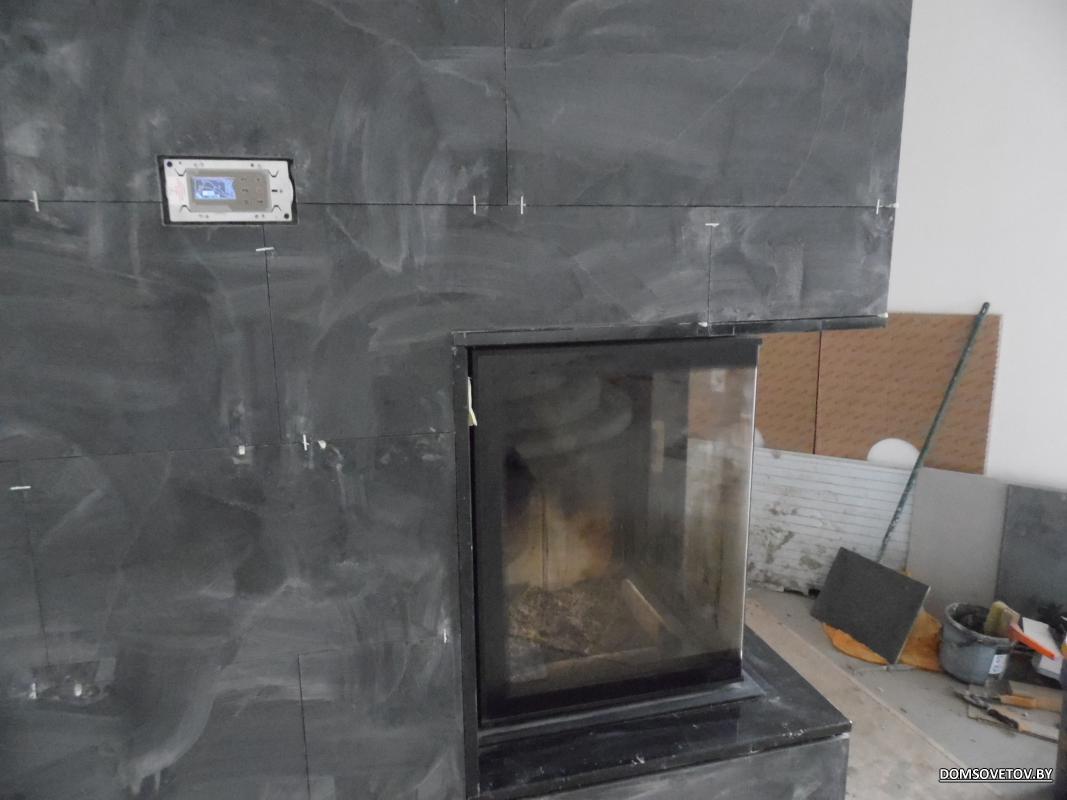

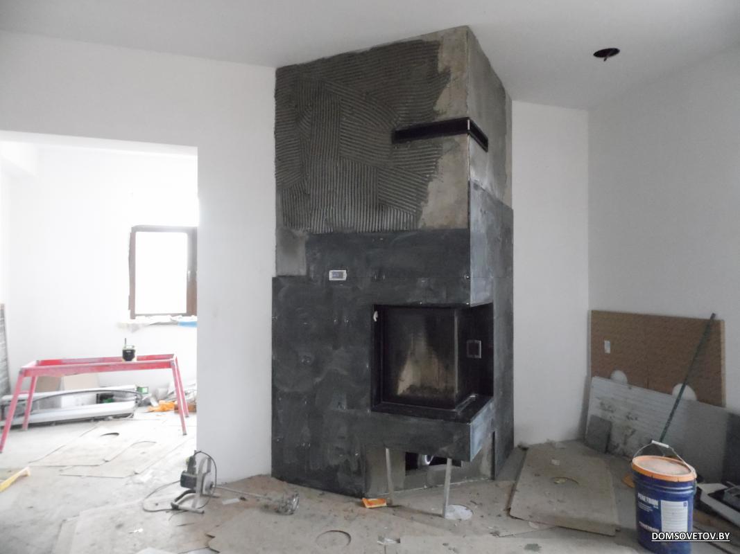

Димакратия 25.04.2016 16:41
Кусок скалы, торчащий из стены:
http://www.domsovetov.by/imagehostin...e1e3945992.jpghttp://www.domsovetov.by/imagehostin...e1e5a3f86d.jpghttp://www.domsovetov.by/imagehostin...e1e69cf54d.jpg
wilson 25.04.2016 19:06
Это сланец шлифованный?

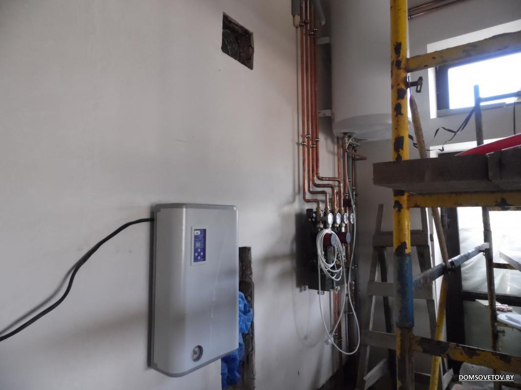

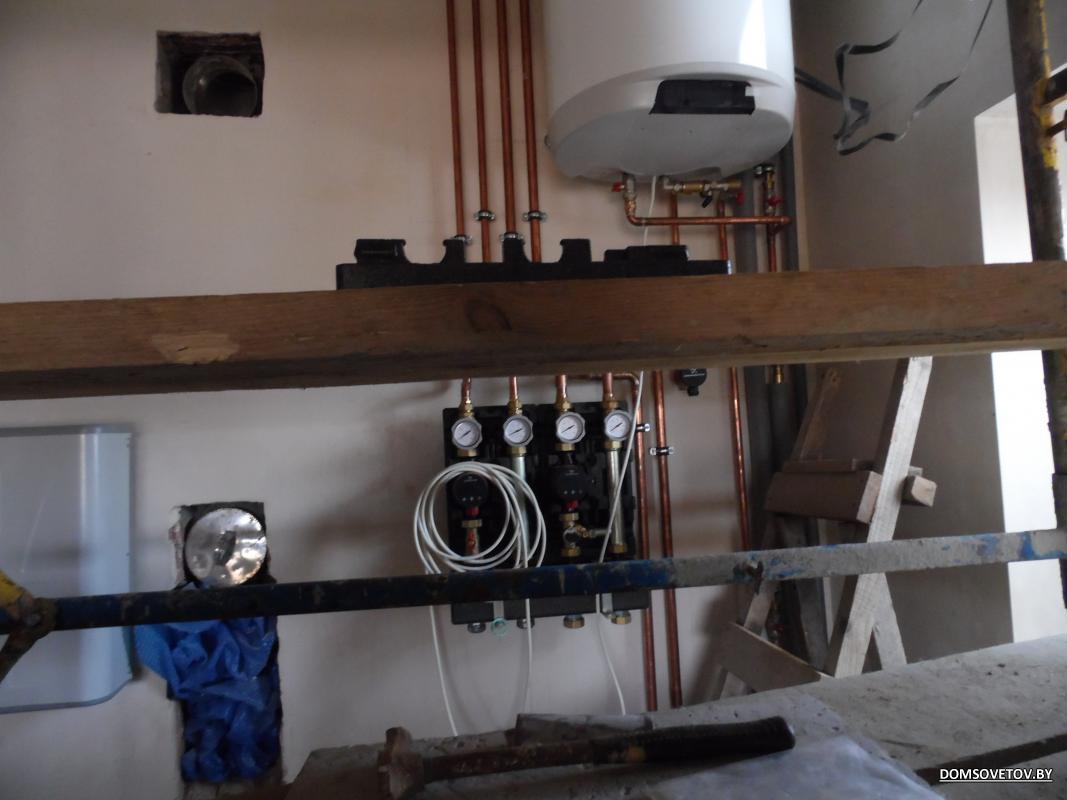

Юра Добриденев 25.04.2016 19:28
Сообщение от Димакратия (Сообщение 260370)
Стены потом под покраску ? Сейчас зашпаклевал стены в топочной под оборудование, думаю красить или потом извращяться ?
Димакратия 25.04.2016 19:30
Сообщение от wilson (Сообщение 261004)
Это обычный бразильский сланец, причем с очень хорошей геометрией.
Тут его на 1мм шов уложили, а теоретически можно и бесшовно укладывать.
Но не на нагреваемой поверхности, ессно.
Димакратия 25.04.2016 19:32
@Юра Добриденев, да, скорее всего под покраску.
Если честно, то сейчас не до того, да и вообще это - топочная, тут не до красоты :)...
