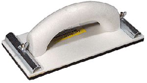

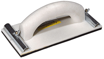

Еще вот что, лежала у меня вот такая терка (фото 1), попробовал тереть - ерунда полная, трет только углами... Купил новую (фото 2) - замечательная вещь. Трет всей поверхностью, плюс в руке лежит удобнее.

@Alex77, у меня такая как первая трет нормально. Тереть то надо чуть-чуть.
Alex77 14.03.2016 13:58
@Антон-Брест, значит мне кривая попалась)))
