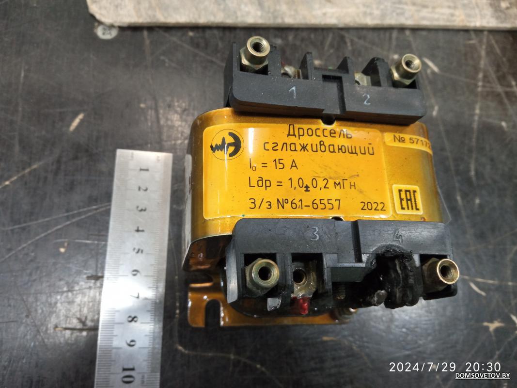

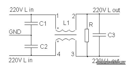

Scorpy 29.07.2024 20:36
@Урри, по опісанію это ізолірующий транс, а дроссель на 15А выглядит гораздо скромнее
http://www.domsovetov.by/imagehostin...7d20f31fd6.jpg
---------- Сообщение добавлено в 20:36 ---------- Предыдущее было в 20:32 ----------
http://www.domsovetov.by/imagehostin...7d3089f5a9.jpg
Урри 30.07.2024 23:06
Сфотографирую как получится. У меня трехфазный на хороший ток, как раз сделать разделение между щитками для себя любимого если не смущают размеры. :)
