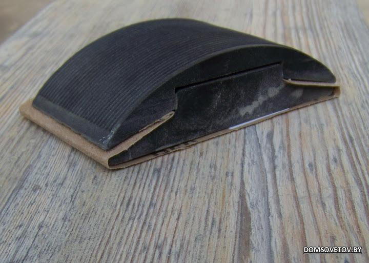

maxpalich 07.03.2013 00:26
Вложений: 1
Губка шлифовальная
seeker 07.03.2013 02:28
Сообщение от maxpalich (Сообщение 130779)
Губка шлифовальная
Дорогие эти бруски и забиваются достаточно быстро. На мой взгляд - выброшенные деньги. Я использовал вот такой зажим для наждачки и достаточно мелкую бумагу, номера не помню. Фигурная вагонка проходится этой штукой достаточно хорошо.

ister 08.03.2013 20:00
maxpalich,
отличные бруски, есть ещё радиальные, под уголок....очень удобные...
