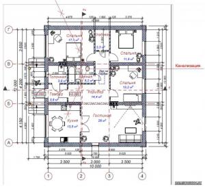

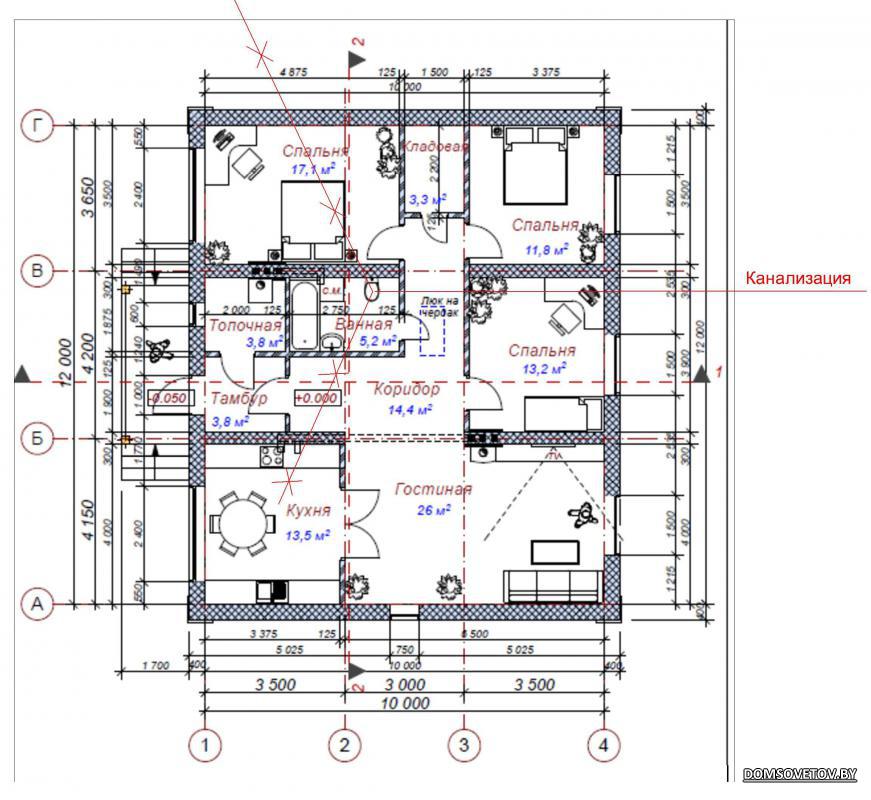

Как было написано выше, занялся я канализацией.
В итоге было решено перенести ее в другое место, объяснение простое-с той стороны хотелось бы подвести газ и копать меньше.

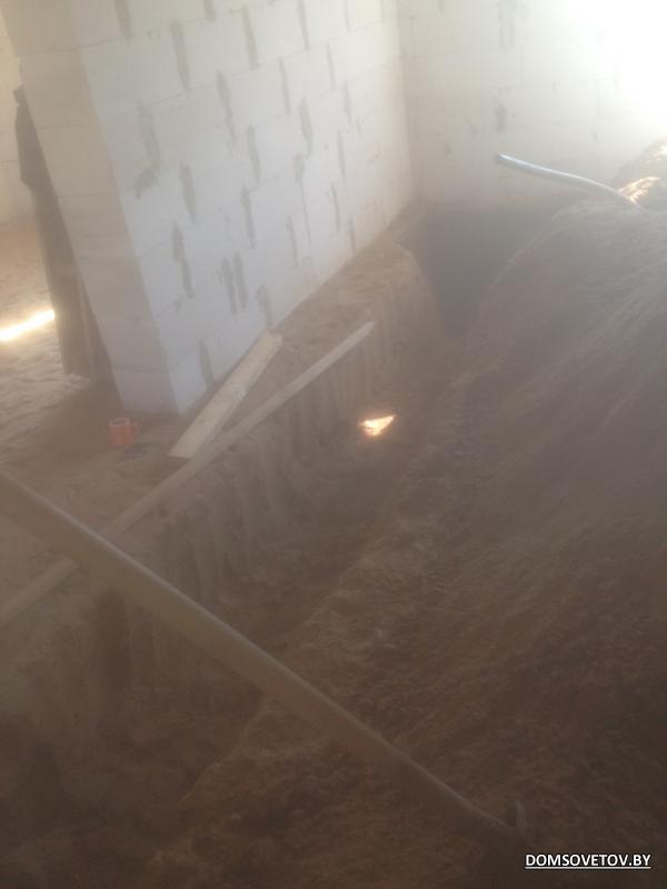

geoden 07.04.2017 12:43

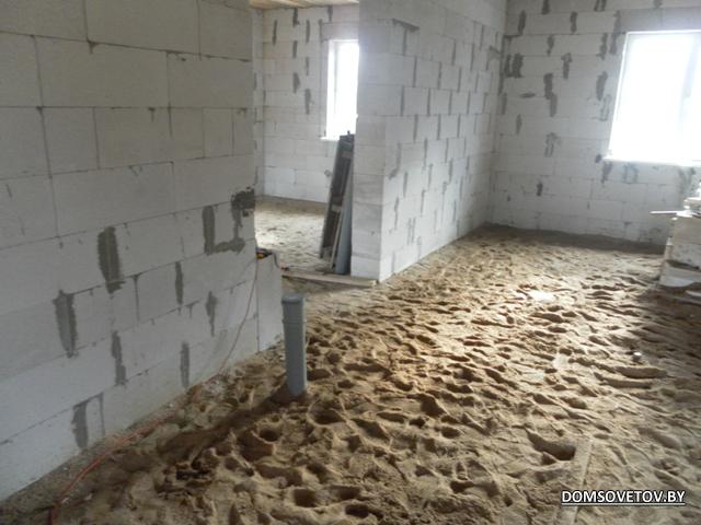

Это песня хороша, начинай сначала. Пришлось засыпать, то что выкопал.
Затем разметил, где будет проходить канализация и начал копать, правда что-то медленно.
http://www.domsovetov.by/imagehostin...75f4e59103.jpg

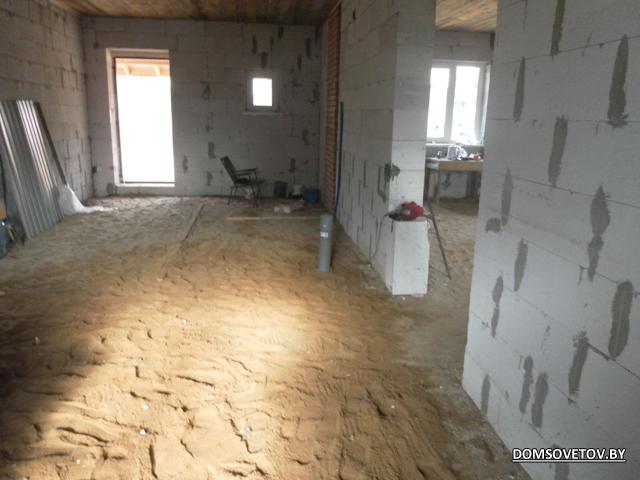

geoden 07.04.2017 13:08

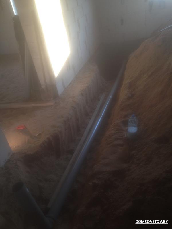

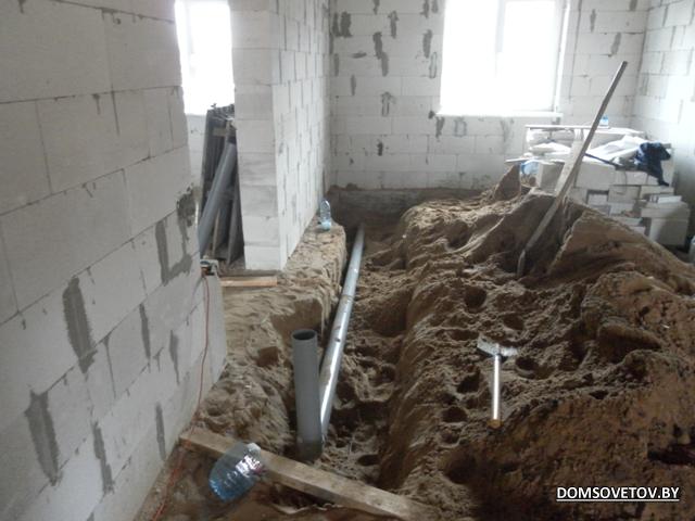

Купил несколько труб серых и одну оранжевую на выход из дома, плюс всякие переходники и заглушки. Я что-то думал что трубы легче соединять, на практике оказалось совсем другое.
Вот что получилось в доме:
http://www.domsovetov.by/imagehostin...764b76b4bd.jpghttp://www.domsovetov.by/imagehostin...764bad1ae4.jpg

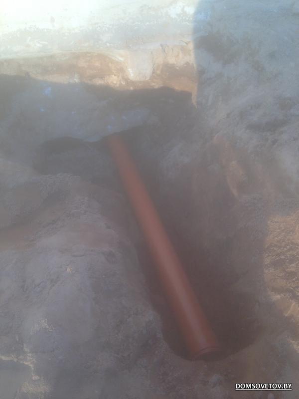

И на выходе на улицу:
http://www.domsovetov.by/imagehostin...7650256dfa.jpg

mikola 07.04.2017 14:23
Сообщение от geoden (Сообщение 287640)
На будущее, жидкость для мытья посуды на резинки Вам в помощь.
