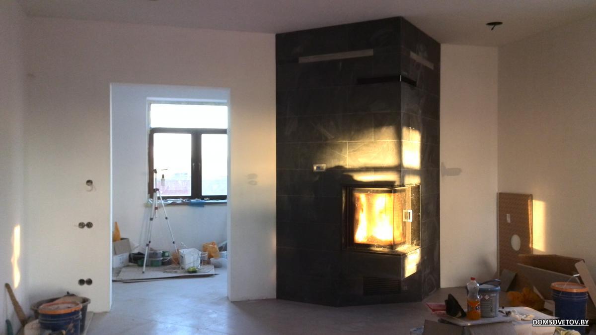

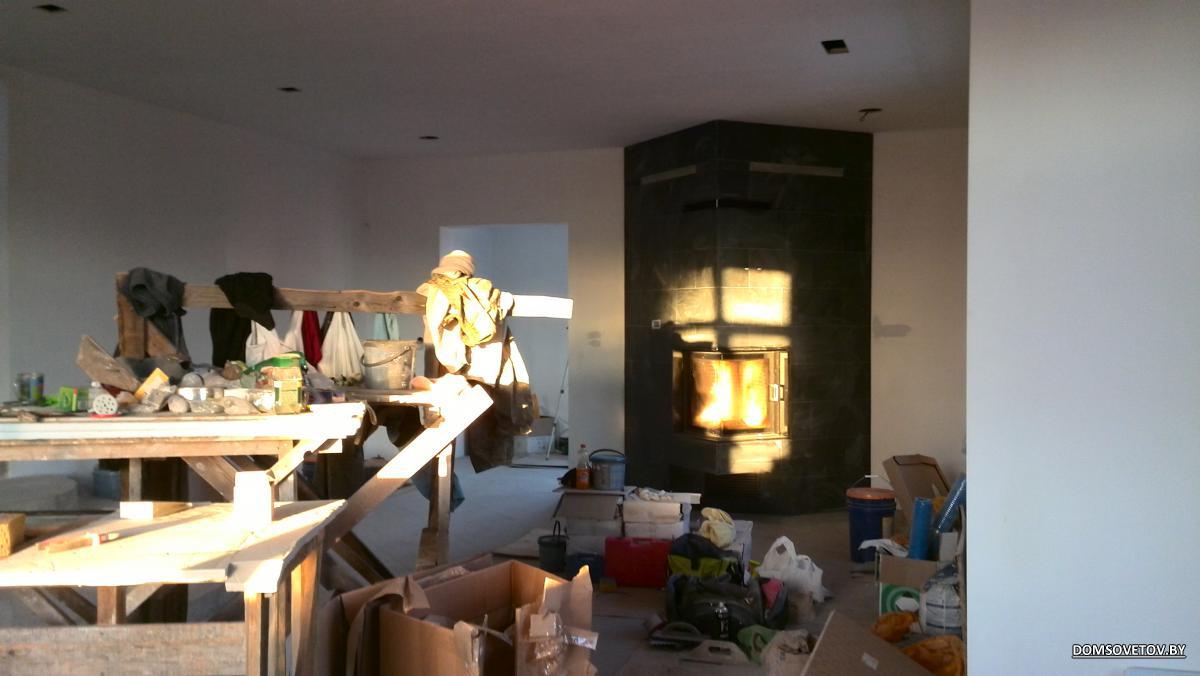

@misha_k, по списку отвечать не буду, но вот парочка комментариев:
- "Колхозный" дизайн - мой. Я (и все, кто видел вживую) просто в восторге от него;
- При открытой заслонке за 3ч "ленивой" топки (250-350 градусов) температура в помещении 60 кв.м. поднялась на 3 градуса. Это притом, что у меня рядом помещения без дверей, площади который больше сотни квадратов. Это говорит о том, что камин и конструктив с задачей отопления справляются отлично. Стенки облицовки были слегка теплыми;
- Игорь (@GIM) мне очень помог в насыщении конструктива полезными разностями: щелевой канал сверху, регулируемая решетка снизу, автоматика управления горением - очень радуют все эти фичи;
- В "гарантию" официального дистрибьютора топок я не очень верю. Времени и желания бегать по судам у меня нет. Гарантию "под честное слово" мне Игорь дал свою. Ментально я предпочитаю именно такой вид гарантии. Можете считать меня глупым и наивным.
- Предложите свою цену на весь указанный "колхоз" и тогда я Вам смогу ответить, сколько именно сэкономил, выбрав Игоря с Ильей. Естественно, что я обзванивал многих, кто продает эти топки у нас, у Вас, как у официального дистрибьютора была самая высокая цена. Игорь мне привез топку и быстрее и дешевле. И, заметьте, без сколь-нибудь значимой предоплаты. И расплачивался я за все ПОСЛЕ того, как Игорь с Ильей все работы завершили. Так что доверие рождает доверие и наоборот.
З.Ы. Работой доволен, есть, как обычно, пару косячков.
Но, как говорится, на скорость они не влияют.
Ну и вот парочка немного устаревших фоточек на телеелефон:
http://www.domsovetov.by/imagehostin...2d13da166d.jpghttp://www.domsovetov.by/imagehostin...2d13ee05d7.jpg

Игорь, Илья, я по ошибке/незнанию мог привести какие-то некорректные/неправильные данные о конструкции, размерах и пр.
Если это имеет существенное значение, не стесняйтесь меня поправлять :).
А то вот я написал про 2см шамот (так мне тогда показалось), но даже по фоткам видно, что он толще :).
