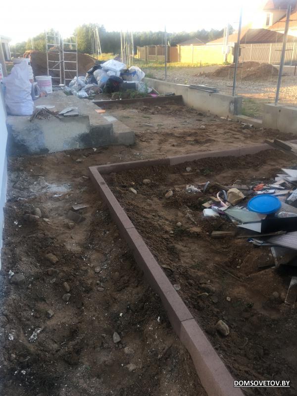

У меня именно так и было :)
http://www.domsovetov.by/imagehostin...ca52281e0f.jpg
