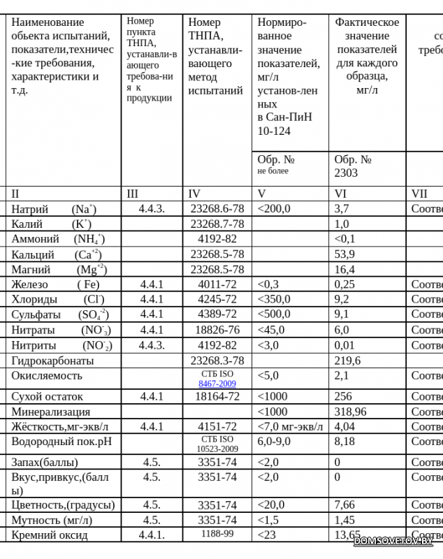

Получил сегодня результаты анализа воды http://www.domsovetov.by/imagehostin...f85286057a.png
Какие исходя из них могут быть варианты минимально необходимой системы? Надо ли умягчать и обезжелезивать с такими показателями воду которая пойдет на котел, бойлер, стиралку и душ? Или достаточно магистрального фильтра от примесей?
P. S. на питьевую воду планируется поставить что - нибудь в кухне.

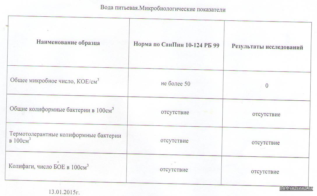

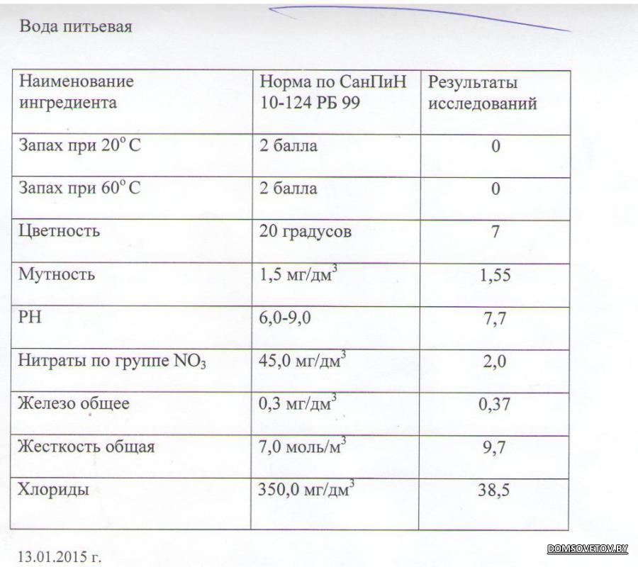

http://www.domsovetov.by/imagehostin...8c1e70a818.jpgсегодня забрали анализы на водуhttp://www.domsovetov.by/imagehostin...8c1fcb07df.jpg
---------- Сообщение добавлено в 18:57 ---------- Предыдущее было в 18:53 ----------
Вот не знаю что в нашей ситуации надо ставить... наверное умягчать и уровень железа снижать...
sanyok 16.01.2015 18:58
забить и пить...
Kuzbar 16.01.2015 19:13
Сообщение от sanyok (Сообщение 213094)
забить и пить...
Санек вода вкусная ни микробов ни нитратов... Скважина слишком глубокая 110м и может быть по этому железо чуть превышает норму... Но и с жесткостью ничего хорошего :(

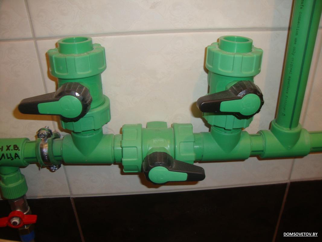

у нас предусмотрены специальные выводы для водоочистки.... если чего....http://www.domsovetov.by/imagehostin...93bfa00bfe.jpg
только не знаю подойдут ли такие...
-AD- 16.01.2015 19:45
Kuzbar, а где делала анализ и сколько сейчас стоит?
Насчет железа не скажу, а вот станцию умягчения я бы точно поставил.
