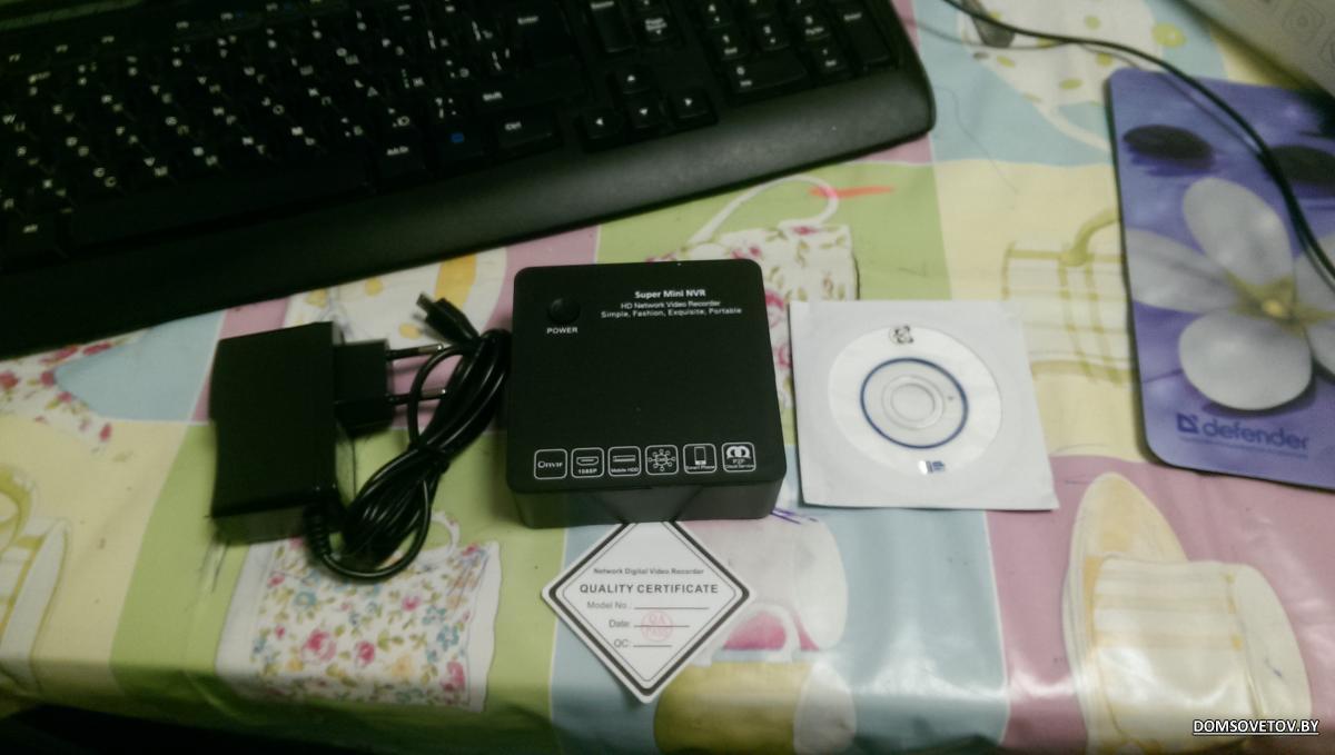

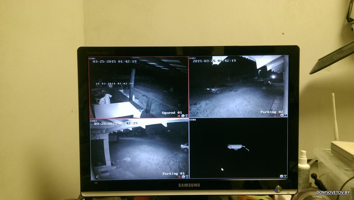

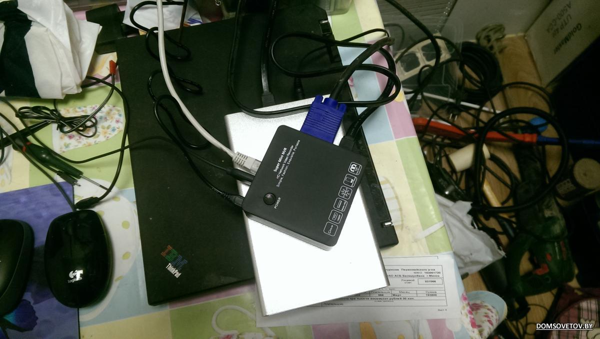

Сегодня забрал таки свой Mini NVR.
По ценам уже писали раньше. Стоит около 40$ к нему нужен внешний винчестер, подключаемый через USB или e-SATA (у меня 2ТБ через e-SATA).
Камеры регистратор обнаружил без проблем, по протоколу Onvif. Надо было только вбить логин и пароль к каждой камере.

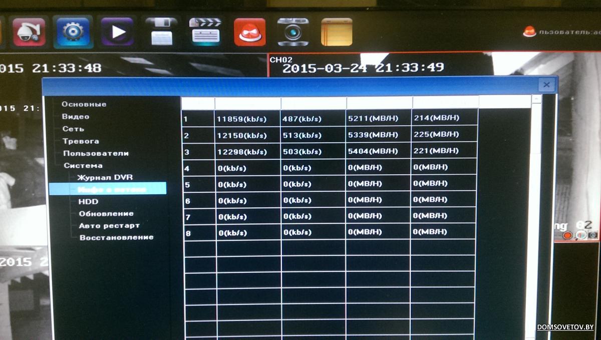

У меня есть только 3 камеры, поэтому пробовал их на максимальной нагрузке. Формат HD1080P 25к/с, поток 12Mbps. Дополнительный поток VGA640x480 - 512Kbps.
2TB винчестера хватит примерно на неделю непрерывной записи с четырех камер.
По большому счету, никаких особых настроек делать не пришлось (я конечно по всем пунктам прошелся). Выставил Дату/время, настроил камеры, вот и все. Регистратор сам подхватил винт и начал запись.
Регистратор с записью и воспроизведением справляется на 5, даже не греется особо (чуть тепленький). Если писать HD1080 и 640x480 субканал, то воспроизводить из архива можно только один канал одновременно.
На данный момент, я заметил только один косяк. При настройке битрейта потока камеры, нельзя указать поток выше 2048Кбит. Но это легко обходится установкой нужных параметров на самой камере (через веб интерфейс).
Прикладываю фотоотчед:
http://www.domsovetov.by/imagehostin...1db22c575a.jpghttp://www.domsovetov.by/imagehostin...1db3c0c9ff.jpghttp://www.domsovetov.by/imagehostin...1db4a6d8a1.jpghttp://www.domsovetov.by/imagehostin...1dc2a752d1.jpg
