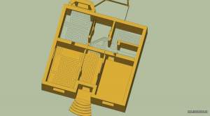

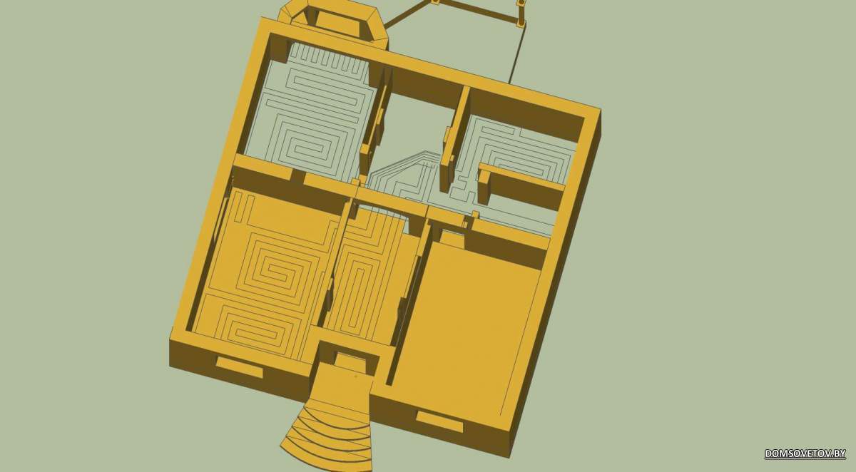

Кстати длины контуры ТП нарисовал предворительно в Google Sketchup (там у меня весь дом сделан). Все 5 контуров сделал практически одинаковыми около 60ти метров. (может и лишнее ), но тоже читал про то, что не мешало бы контура поодинаковей)
