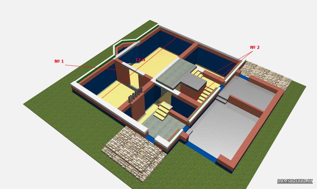

Всем добрый день!
Пересмотрел много проектов, в итоге решил сам себе быть архитектором.
Вот черновой вариант фундамента. (Сам фундамент показан синим цветом)
Ширина ленты – 400 мм.
Подушка под фундамент – ширина 600 мм, глубина – 300мм.
Глубина залегания фундамента – 1800 мм
Над землей – 300 мм.
Проконсультируйте пожалуйста по двум вопросам:
1. Длина стены с эркером – 12м. Нужно ли её дополнительно усилить стеной поз. 1 в качестве распорки или контрфорса (не знаю как правильно обозвать) от горизонтального давления грунта?
Или, может быть, сам эркер выступит в качестве элемента усиления?
По-жизни сама стена не нужна.
2. Лестница. Планируется монолитная. Нужно ли боковые стенки ( поз. 2) заливать вместе с фундаментом? Или можно их от подушки под фундамент выгнать кирпичом толщиной, например 380 мм?
С уважением chast_nik

Мое мнение, что фундамент под стену (поз. 1) не нужен на этом этапе. Плюс как-то глубоко (1800) Вы деньги закапываете и низко поднимаете. 1200 вниз + отмостка - самое то будет на 90%. И я бы поднял фундамент, чтобы не оказаться во впадине. Надо смотреть уровень дороги и т.д.
chast_nik 06.02.2013 13:03
Копать буду 1,4 метра + 0,4 метра планирую разровнять по участку
выкопанную землю и плодородный слой. (участок надо поднять немного).
Фундамент еще на 0,3 м подниму кирпичом.
Я бы заливал все, но пока не знаю как быть с проемами под двери.
И кирпич, для меня, реально дешевле получится.
Alexus 06.02.2013 13:13
Сообщение от chast_nik (Сообщение 125464)
Так и копайте ну метр максимум, зачем Вам еще эти 40 см, если Вы поднимать участок будете? Это же деньги приличные будут. Плюс Вам никак не хватит земли из траншей, чтобы поднять участок - ее оооочень много надо даже для участка в 5 соток.
Pavel_GGS 06.02.2013 13:14
уровень заглубления от уровня новой планировки считайте
chast_nik 06.02.2013 13:20
Так у меня же не траншея. То что на картинке - это цокольный этаж.
Итого получится 1.8м в земле, 0.9м над землей, минус плита перекрытия, минус
стяжка на полу - высота потолка в цоколе получится ~ 2,3-2,4 м.
1,8 м - это от уровня новой планировки.
Alexus 06.02.2013 13:25
Сообщение от chast_nik (Сообщение 125467)
Вы же в тему написали "Монолитный ленточный фундамент" - мы и отвечали соответственно :). Вам совсем не сюда :)
