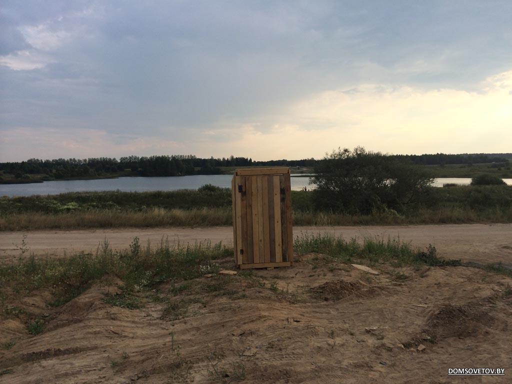

Фундамент готов как я видел. А что за коряги на горке у вас? Декор будущий?
Константин В 10.08.2014 12:50
Сообщение от wilson (Сообщение 196565)
Приветствую. Да, соседи решили сделать себе декор, я уж думал, что от меня ограждаться собираются :)

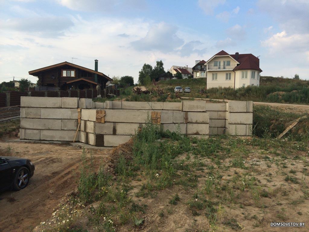

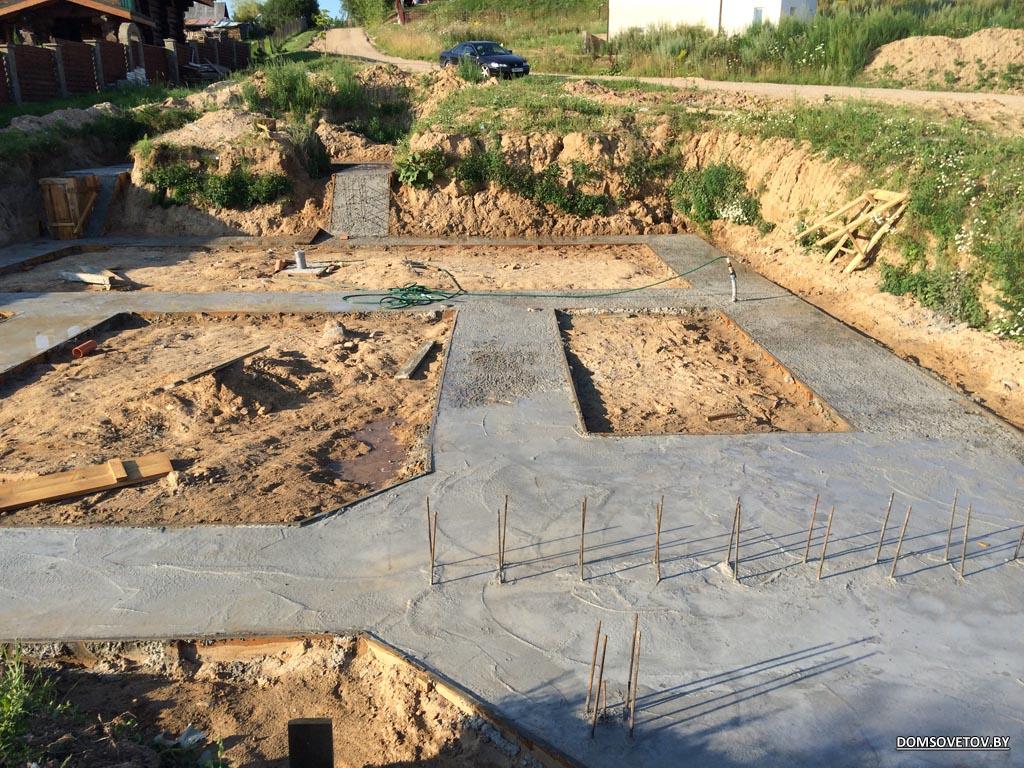

Вот и пришло время ФБС. Невыносимая жара и отсутствие осадков пугало меня, что в подушке появятся трещины, посему каждый вечер я приезжал на участок и обильно поливал подушку водой, до луж, 2 недели. Ни одной трещинки в подушке не появилось, качество бетона от заславского ПС оказалось на высоте.
http://www.domsovetov.by/imagehostin...737794de32.jpg
Фундаментальность-... говорил я прорабу, мол делайте дверь в сторону пейзажа... - отказались :)
http://www.domsovetov.by/imagehostin...73273b4b01.jpg

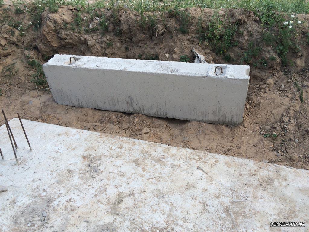

Заказал ФБС блоки, на фундамент понадобилось 186 штук (300мм, в последствии будем утеплять), купил на заславском ЖБИ, с доставкой решил вопрос сам. Блоки кривые-кривые, немного прыгают по высоте. Привезли за 6 рейсов, стоимость одного рейса- 100$, выгружали краном 25т со стрелой 25 метров (45 долларов в час), работалось комфортно, все блоки уложили за 2 дня.
http://www.domsovetov.by/imagehostin...73274654fb.jpg

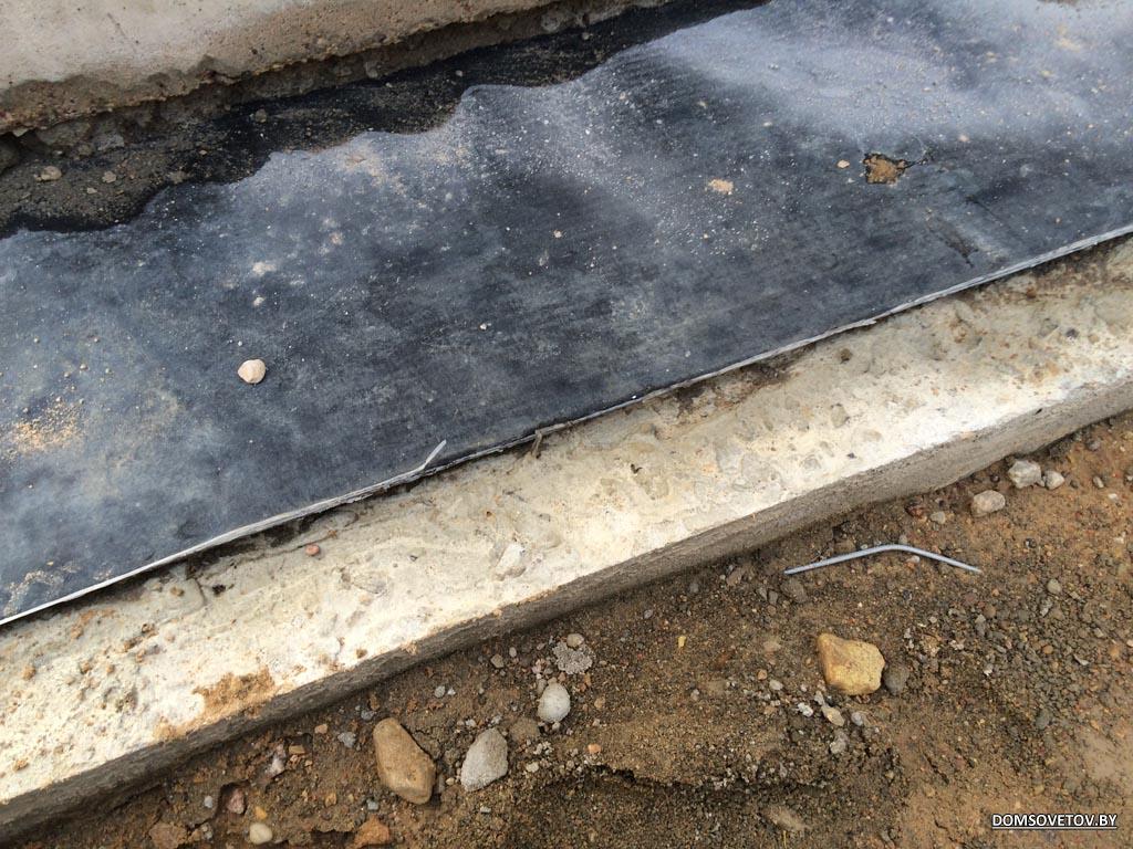

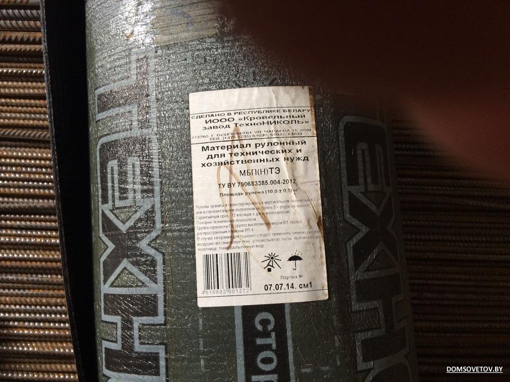

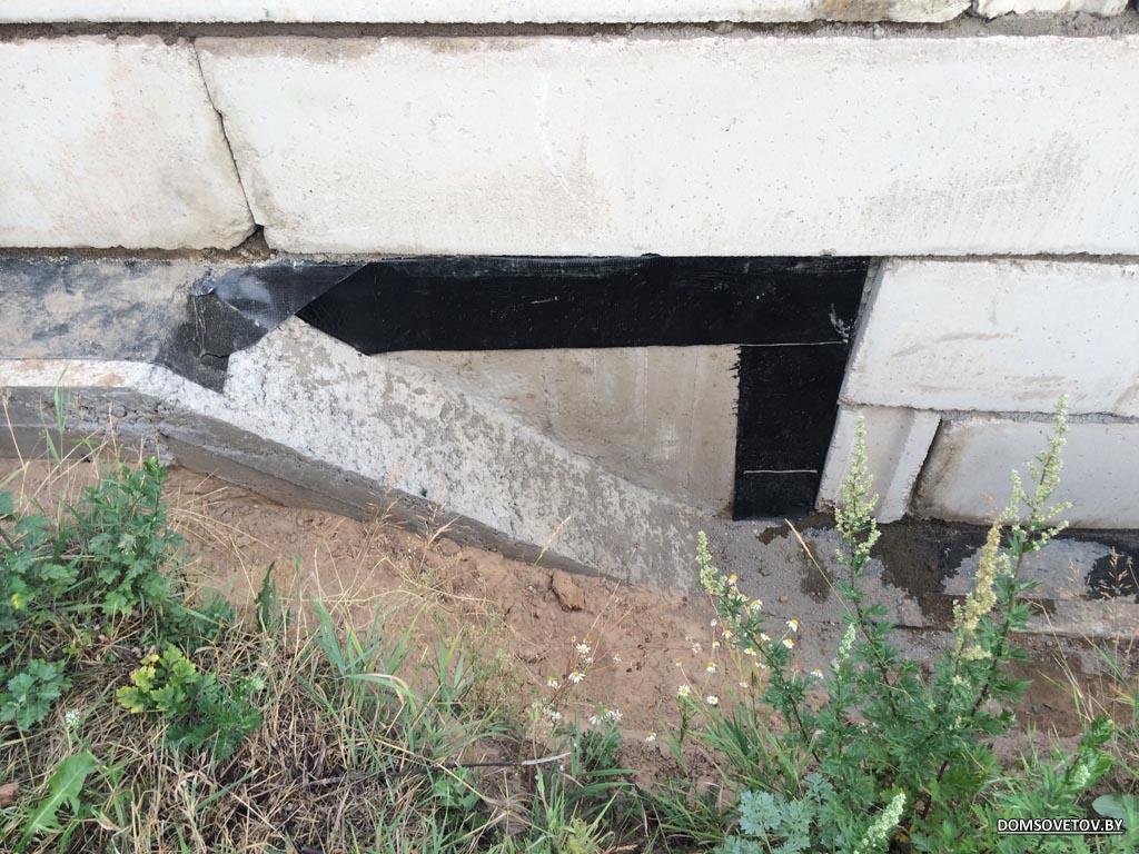

На гидроизоляцию пошло 10 рулонов, 4,5 мм толщиной вот этого материала-... резался с трудом.
http://www.domsovetov.by/imagehostin...732707c81d.jpg
http://www.domsovetov.by/imagehostin...7327276671.jpg

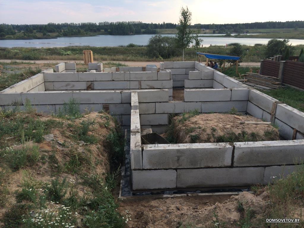

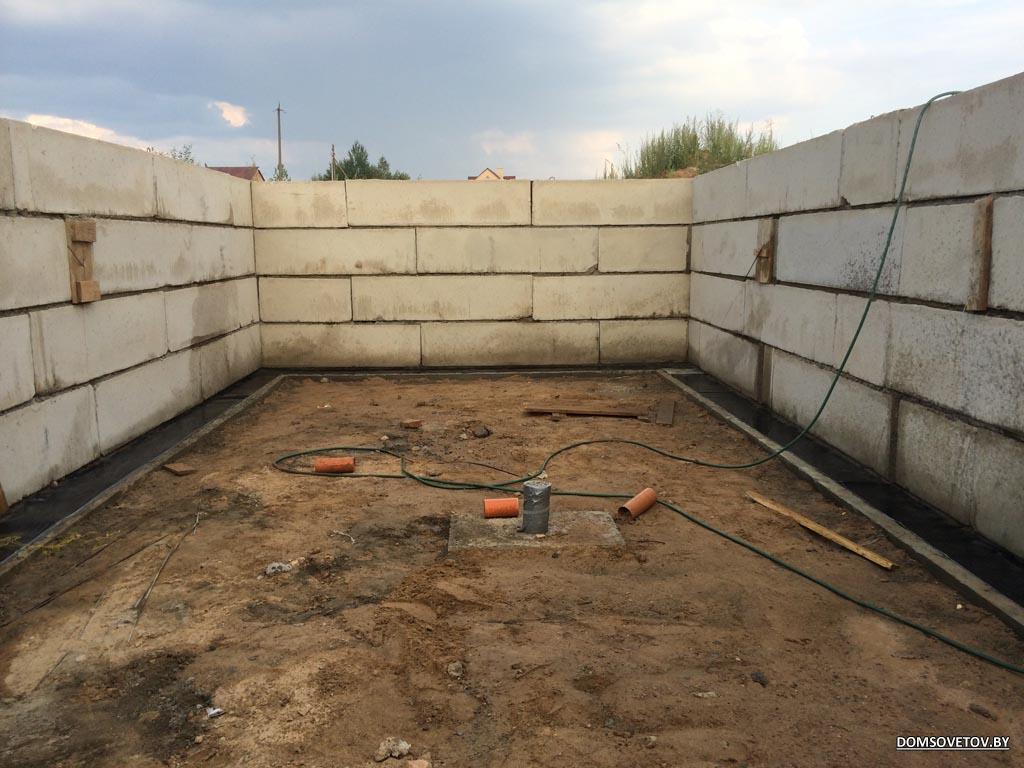

Ну и конечно же не без ошибок в расчетах-
http://www.domsovetov.by/imagehostin...7327113869.jpg
Вот этого помещения, согласно проекту быть не должно. По совету прораба вместо свай положили ФБС и цоколь увеличился примерно на 48 квадратов. Буду я использовать это помещение или нет- покажет время, но обошлось оно мне дешево, если сравнивать со стоимостью монтажа свай.
http://www.domsovetov.by/imagehostin...7327211156.jpg
http://www.domsovetov.by/imagehostin...732700137a.jpg

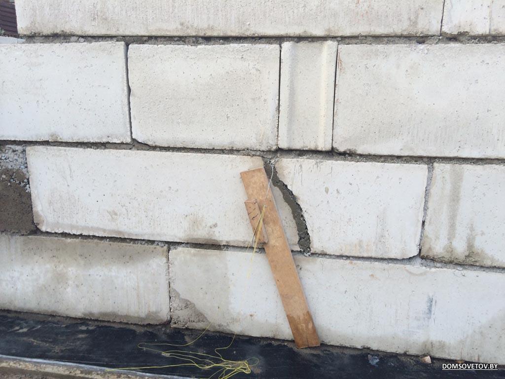

При разгрузке сломали один блок, в трещину заложили арматурку и заделали раствором. Раствор использовали марки 150 на граните, мешали лопатами.
http://www.domsovetov.by/imagehostin...735330324d.jpg
http://www.domsovetov.by/imagehostin...734c2b6e3f.jpghttp://www.domsovetov.by/imagehostin...734c234851.jpg
