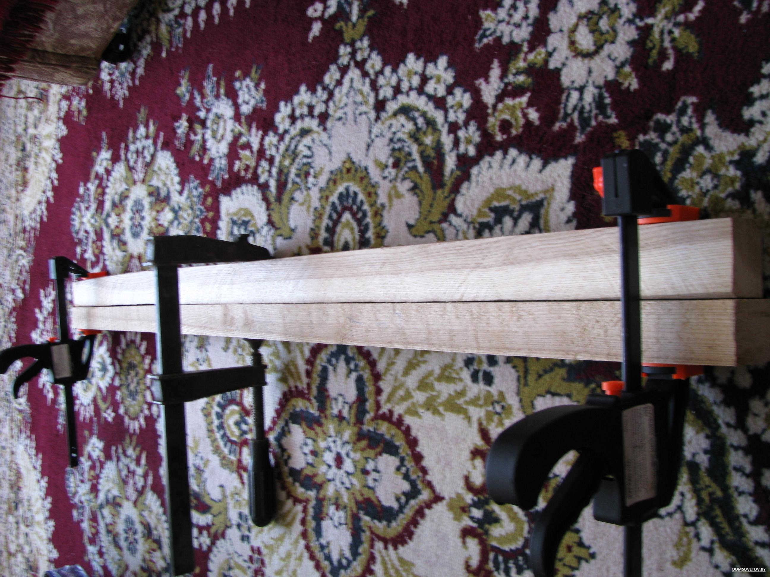

майкл 15.04.2013 22:01
seeker, как струбцины себя показали в работе? Довольны?
sanyok 15.04.2013 22:07
майкл, эти срубцины хороши для того, чтобы что-либо удержать когда не хватает рук....
для ужатия(как старые добрые советские винтовые) они не годятся(((
http://www.domsovetov.by/imagehostin...c41c2dc8ca.jpg
майкл 15.04.2013 22:17
От я так и думал...
