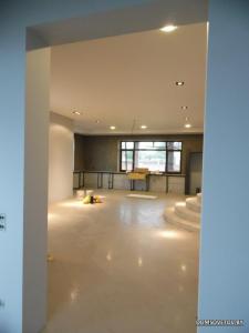

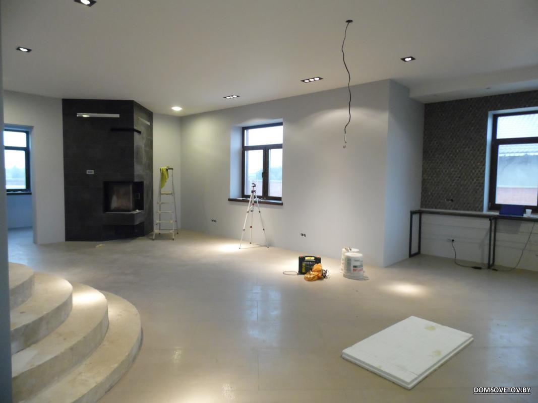

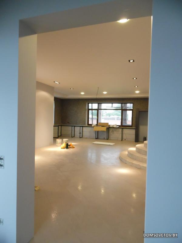

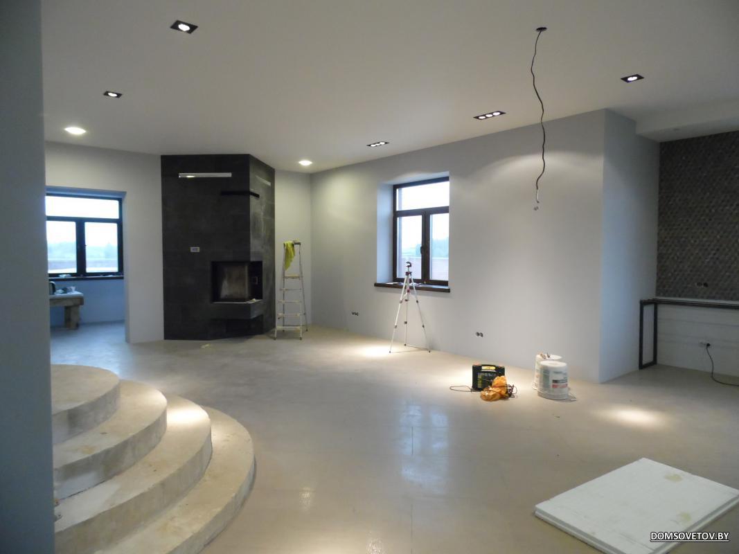

Димакратия 27.06.2016 20:36
Свет в кухне-гостиной:
http://www.domsovetov.by/imagehostin...163adb9f24.jpghttp://www.domsovetov.by/imagehostin...163db7391c.jpghttp://www.domsovetov.by/imagehostin...163f0ecd24.jpg

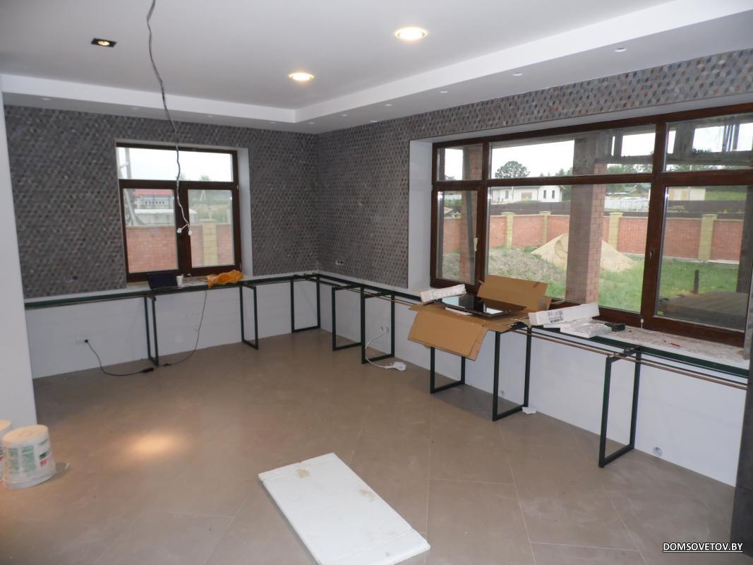

Сварили каркас под кухню, надо будет еще добавить арматурки, выставить опалубку и залить плиту:
http://www.domsovetov.by/imagehostin...1649ce8208.jpg

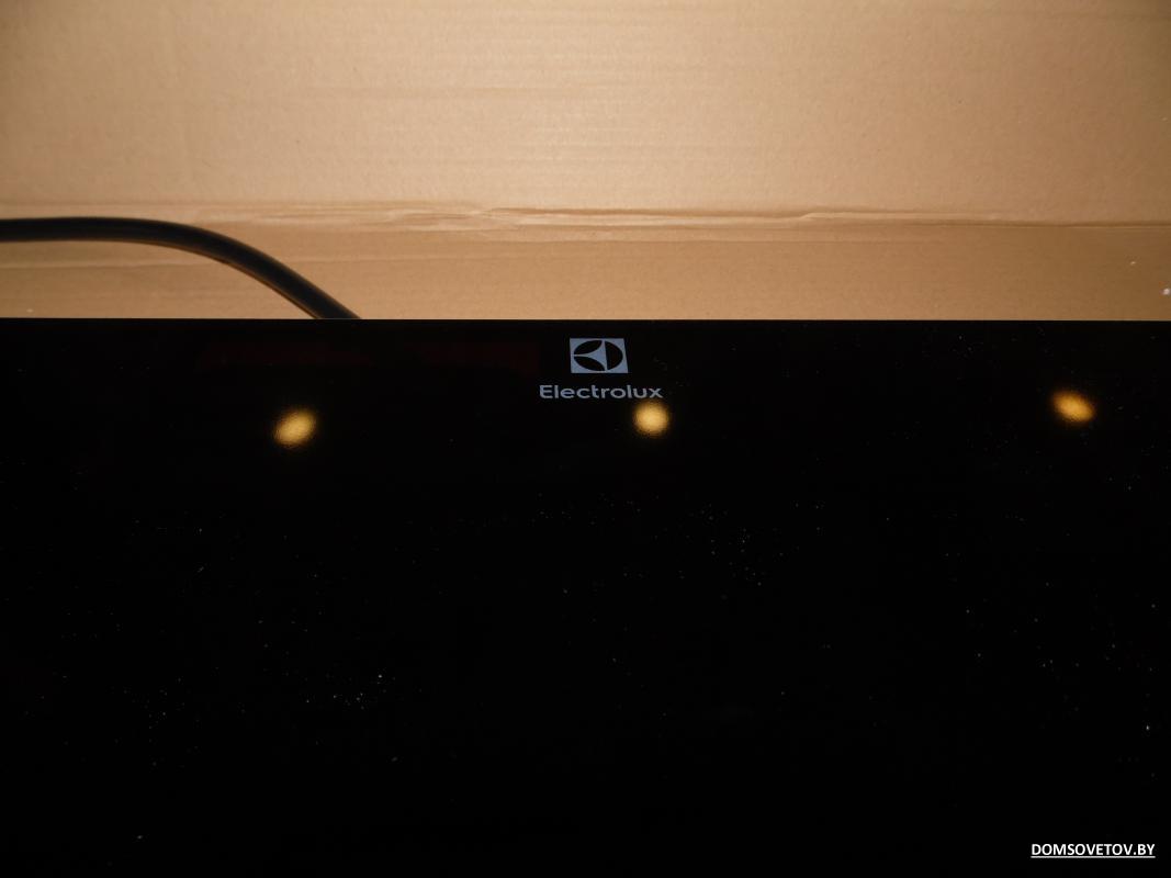

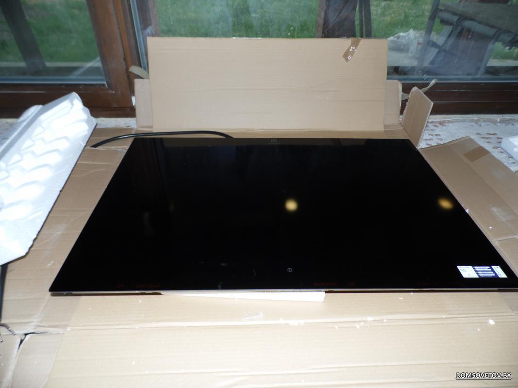

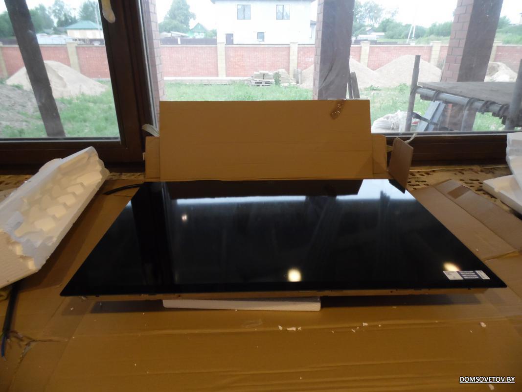

Приобрел Electrolux EHD98740FK:
http://www.domsovetov.by/imagehostin...1645c79da4.jpghttp://www.domsovetov.by/imagehostin...16472b82fe.jpghttp://www.domsovetov.by/imagehostin...1648485eee.jpg

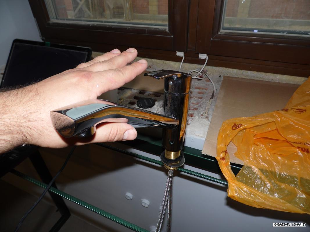

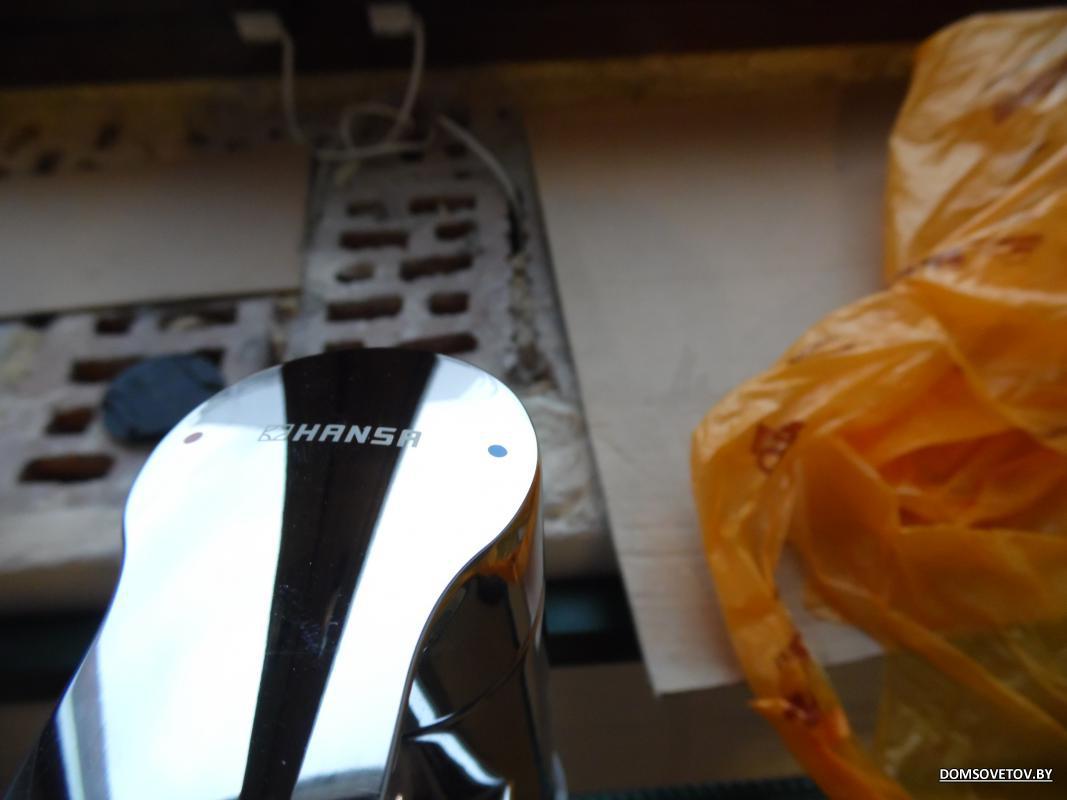

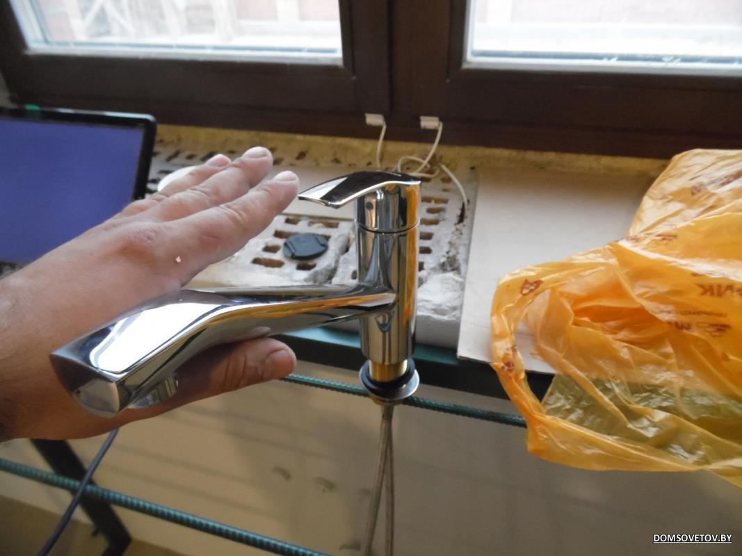

На даче завалялся вот такой смеситель:
http://www.domsovetov.by/imagehostin...16626c50c2.jpghttp://www.domsovetov.by/imagehostin...1663e5f30c.jpghttp://www.domsovetov.by/imagehostin...1664f680cd.jpg
Наверное, определю его пока на кухню.
Это не мой любимый grohe, а всего лишь hansa, но имхо на первое время сойдет.

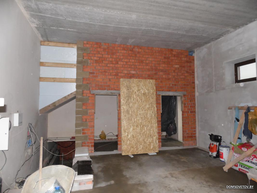

Вчера доделали кладку в гараже:
http://www.domsovetov.by/imagehostin...1678cc0f44.jpg
ОСП пойдет на опалубку в кухне и на шаблоны для лестницы. Из остатков буду делать полочки в кладовке :).
privatt 27.06.2016 21:10
Сообщение от Димакратия (Сообщение 267119)
Арматура в плите от индукции греться не будет?
Димакратия 27.06.2016 21:13
@privatt, моя, однако, хз.
Очень хороший вопрос.
Имхо вектор магнитной индукции строго ориентирован, но все же... Гуру, что с кажете?
illarion 27.06.2016 21:17
Я не гуру, но, похоже, это тот случай, когда можно попробовать использовать композитную арматуру. Она точно не будет греться.

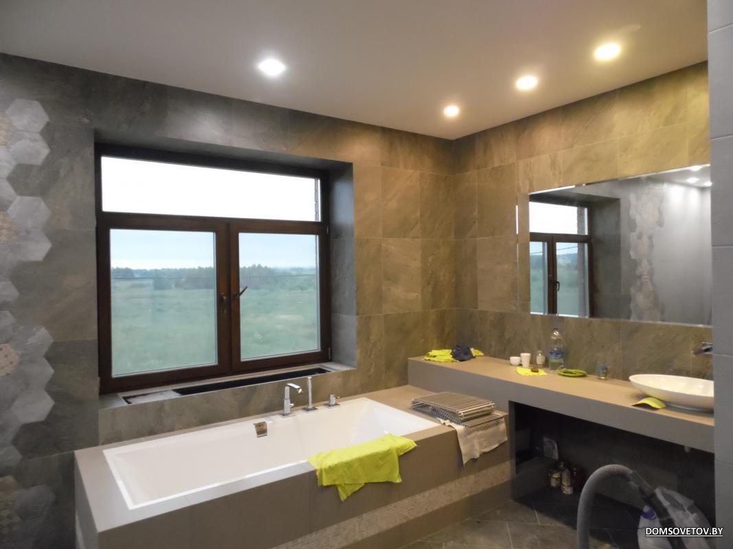

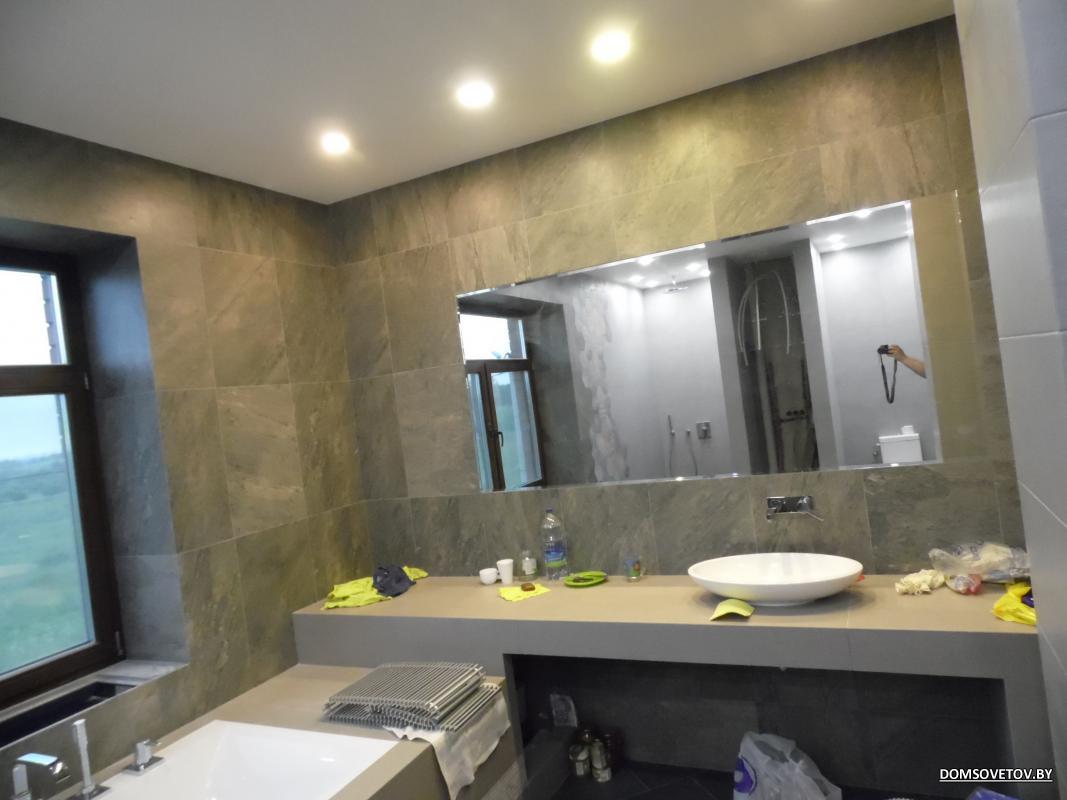

Димакратия 27.06.2016 21:18

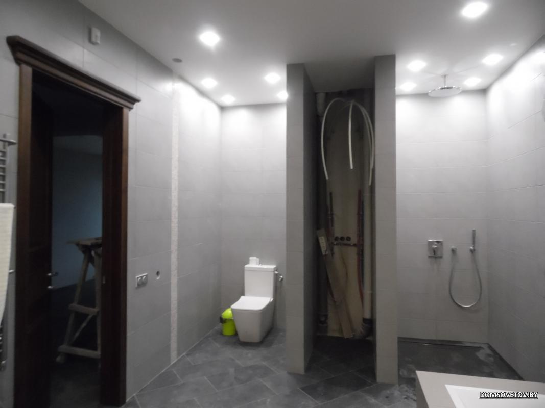

Ванная с освещением "повеселела":
http://www.domsovetov.by/imagehostin...16d9219a5b.jpghttp://www.domsovetov.by/imagehostin...16db759682.jpghttp://www.domsovetov.by/imagehostin...16dc8843e9.jpg
Сообщение от illarion (Сообщение 267126)
Поздно, уже все приварено :).
