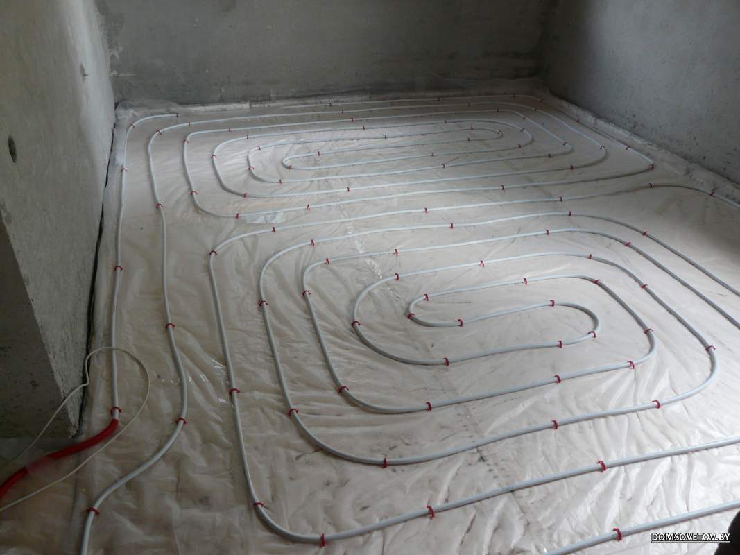

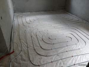

evg 15.11.2013 01:03
ВОт ещё пару фотокhttp://www.domsovetov.by/imagehostin...539adb2cf6.jpg
http://www.domsovetov.by/imagehostin...53a2f72614.jpghttp://www.domsovetov.by/imagehostin...53a34b1eb7.jpg
