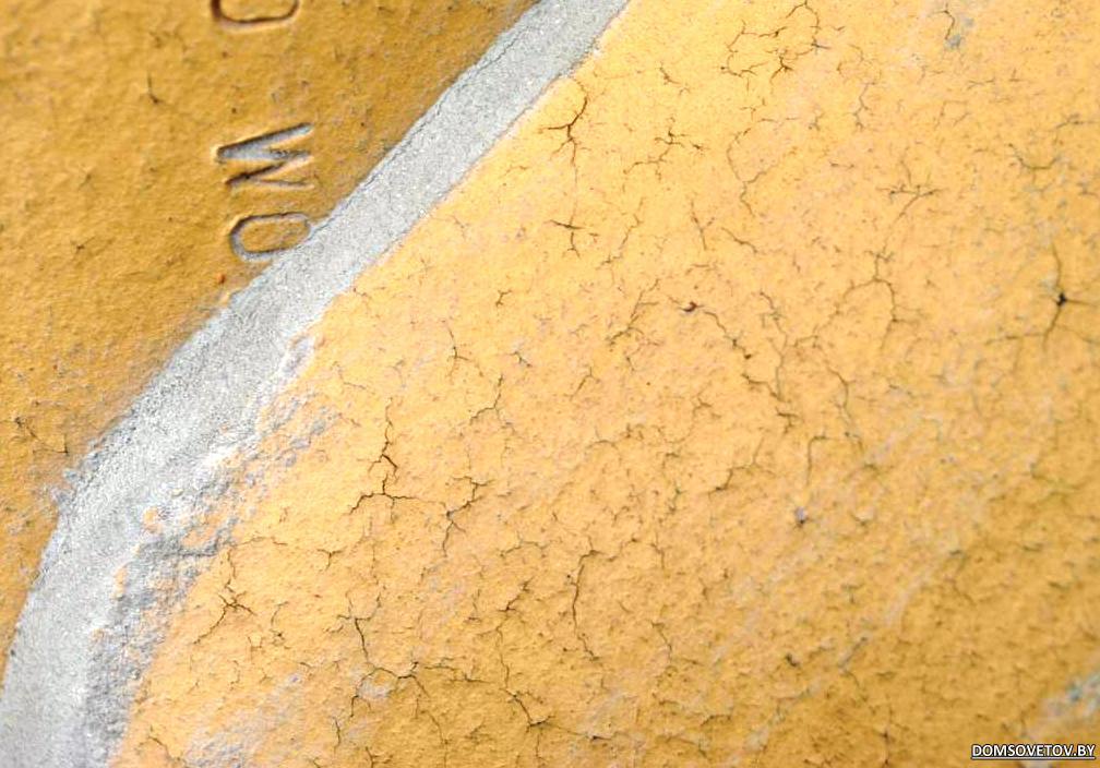

Два менеджера так увлеклись спором что лучше, что 11-1,6 стало 9,6 ;)
sansan 18.08.2012 22:56
Да даже на целых трубах заметно, что смесь разная, у Фольцхоера какие-то крупные вкрапления, на молотый гранит похоже, как в нашем кирпиче для экономии при обжиге добавляют возможно, на фото трещинки от зимних циклов, а в дымоходе такие циклы будут... немецкое качество тоже разное бывает.
Ну а цена ВХ вообще удивила, объяснение ей только чрезмерные аппетиты наших местных коммерсантов, да и по фото видно, что по качеству Шиделю в подмётки не годится.
p/s 9,6 м - это просто размер получается кратный длине труб, всё нормально с арифметикой.:da:
sansan 18.08.2012 23:00
Ждём разъяснений технолога, может это вполне нормально для немецких труб ВХ и не является дефектом, на отечественном кирпиче например это дефектом не считается.

Сообщение от sansan (Сообщение 94940)
Не знаю кто что увидел на фотках ( не с микротрещинами), но я разницы сразу не заметил и до последнего (до склеек) не мог понять где же всё таки шидель, а где ВХ
sansan 18.08.2012 23:49
Славка, я тоже не сразу заметил разницу, но присмотревшись всё хорошо видно, более гладкая и тёмная на фото труба - Шидель, более яркая и с крупинками на поверхности - Вольфсхёхер. Состав смеси разный и это заметно.

Визуально разный состав смеси не говорит о разном качестве ;) Для этого нужны серьёзные испытания.
А вот литые и монолитные доборки это уже совсем разные технологии. И если в случае с подставкой вроде бы пох, клееная или литая, то вот тройник это ответственный элемент. Понятное дело что и тот и другой будут соответствовать всем нормам и держать температуру, но каким бы суперским не был бы стык, он всегда будет вызывать сомнения. Хотя могу предположить, что такой склеенный тройник в разы надёжней склеенного в вырезанной болгаркой дырке, да и в самой трубе стыков полно.

А мона вопрос? В правилах хранения труб написано что их мона зиму под открытым небом держать? Это ведь не дымоходы а вставки а шамот особой морозостойкостью не обладает. И как Шидель тама хранитса? Неужто рядом лежат?

Сообщение от sansan (Сообщение 94942)
http://www.domsovetov.by/picture.php...pictureid=5071
sansan, отечественный кирпич разваливается очень быстро в дымоходах с газовым котлом, если он не загильзован. Надеюсь причина Вам известна? А вот теперь откройте рекламный буклет на трубы ВХ... труба у них заявлена как универсальная, то есть под любой режим в том числе и влажный и как кислотоустойчивая. Как по вашему такие трещины, для влаги и кислоты это гуд или нет? Кстати это еще не самые крупные трещины..
