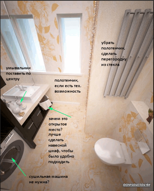

@IT_Prof, советую делать перегородку душа из стекла. Из камня + штукатурка + плитка с запилом под 45 дороже. То же касается ограждение зоны стиралки. Эту перегородку я бы сделал из дсп. Про дверь в гардероб не парьтесь. Полотно будет 700 у вас, все станет как надо. С перемычкой не вижу никаких проблем. Единственное, придется пилить наличник со стороны гардероба.
purler 08.05.2017 06:48
Да. С душевой кабиной много проще. Иначе надо четко знать сколько делать черновое расстояние между стенками. Учесть штукатурку и плитку и возможно не вертикальную стенку.
С душевой кабиной если с поддоном, то важен угол в 90 градусов.
Zmeevik 08.05.2017 07:11
Сообщение от purler (Сообщение 289606)
ну так уж нагнетать не стОит :)
во-первых многие двери допускают регулировку проема в пределах 3-5 см по ширине.
во-вторых если плиточник в новострое не сможет соблюсти вертикаль на 2х метрах одного ряда плитки (даже если получится стена не совсем вертикальная)- то гнать его в шею. но с такой задачей, мне кажется, любой пряморукий самострой справится, не говоря уж про професионалов.
IT_Prof 08.05.2017 09:33
Стекло вместо простенка рассматриваем. Но это стекло нужно мыть, да и полотнцесушитель тогда не понятно куда вешать
Димакратия 08.05.2017 10:39
@IT_Prof, так, как у Вас сейчас висит полотенчик, имхо будет равно не комфортно. От хорошего полотенчика ощутимо так тепло идет. Особо "на троне" не рассидишься ))).
По поводу перегородок из дсп - тут надо картину целиком рассматривать. Из чего планируется столешница под раковину? Ибо если из бетона, то боковая опора нужна. И тогда дсп не пойдет. Ну или все уже тогда из кизяка и веток делать. Но это - на любителя. Как и бетон, впрочем ))))

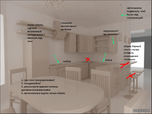

nice911 10.05.2017 09:02

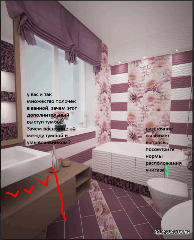

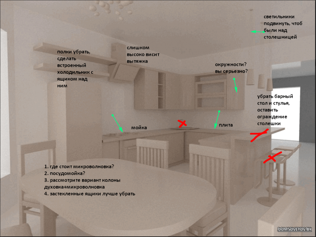

Может поздновато.....смотрите коменты по кухне на картинке
http://www.domsovetov.by/imagehostin...2acd3addbe.png
По поводу наполнения гардеробной комнаты, хочется посоветовать вам посмотреть типовые решения компактного хранения от икеа.
Тут столько вешалок, что хочется повеситься.
Ванные сложно комментировать, т.к. рябит в глазах.
Важно: Требуйте от дизайнера полного списка мебели и материалов.

Вариант с полкой над ванной (тем более такой высокой, что даже руками не дотянуться, я не рассматриваю).
http://www.domsovetov.by/imagehostin...2b019b62ff.png
Общее: все эти ниши, полки, полочки, разные фактуры. Сильно напрягает.
Подумайте для чего вам они? Пыль вытирать?
Или над писуаром ставить косметику и зеркальце?
Сложить туда годовой запас туалетной бумаги?
Поставить вазочку?
Постарайтесь убрать с этого дизайна все, что не жалко.
