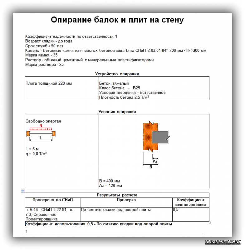

Сообщение от Pavel_GGS (Сообщение 258465)
ГС несет нагрузку на смятие при пролете даже 6 м.
для расчета на смятия порядка десятки и более параметров влияющих на смятие. например пролет плиты. чем больше пролет плиты, тем больше угол поворота в зоне опирания. в следствии чего и напряжение от смятия больше и т.п. этож сколько данных надо иметь если застройщик будет оперировать кучей параметров. поэтому на все случаи жизни можно применить мероприятия не зависящие от случайной ошибки
первым своим сообщением я привел цифру норм и указал, что для конструкций 4-8м. однако вам все чегото ко мне неймется

Pavel_GGS 01.04.2016 16:55
я приношу дичайшие извинения перед ИП 2805 за то, что был не так гуманнен
http://www.domsovetov.by/imagehostin...e7d1700107.png
Pavel_GGS 01.04.2016 17:01
ИП 2805 вы меня по сути то не поняли. Я больше стараюсь решать вопрос в не стандартной ситуации. и если где вопрос выходит за рамки и отклонения указаных в нормах, то можно при обосновании принять решение. вот и всего то. а вы про незыблимость ограничений. ладно проехали

Pavel_GGS 01.04.2016 17:27
не ну нормально.
рулим общий вопрос по теме опираний, при котором таварищам показано, что запас двухкратный бех всякихманипуляций. а имея всякие мероприятия запас еще больше. это называется конкретика. многие ставят под сомнения с какой шириной опирать на бетон когда ГС прекрасно держит, не говоря уже про кирпич ( после ГС) и этот человек в лице ИП2805 определяет значимость и общую информативность по теме, которая развита во все стороны.
PS видон я пис..нутый либо лыжи не едут....
PS ответственность наступает при последствиях, которые не наступят никогда ибо для того чтоб смять опору под плитой на ГС необходимо пригрузить плиту в 2 раз больше.и это никогда не произойдет т.к плита итак пригружена на 100 % . плита раньше упадет чем произойдет смятие. не тупите. к пуговицам вопросы есть ? (с)
