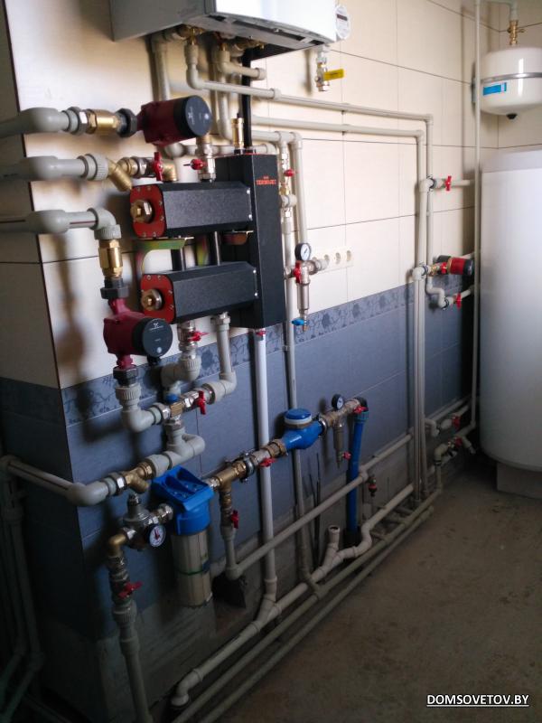

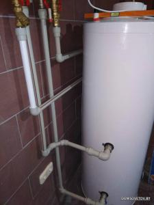

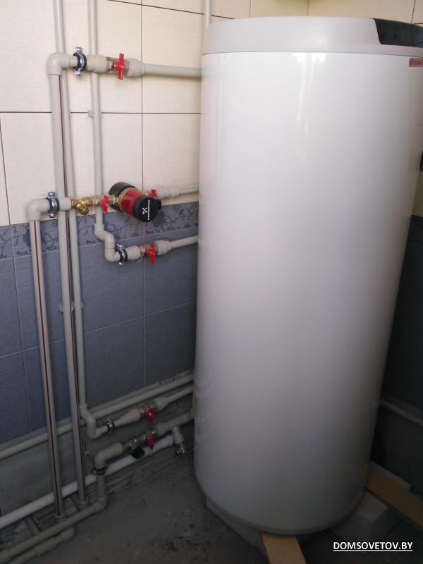

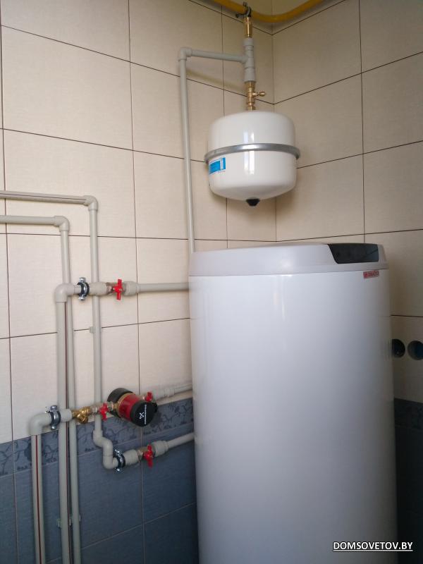

Добрый день, коллеги.
Закончил подключение бойлера и расширительного бачка.
Осталось закончить разводку водоснабжения санузла и приступлю к радиаторам.
Отдельно интересует вопрос по тестовому запуску всей системы, может кто вкратце описать процесс, либо там все просто, наполнил водой, до определенного давления, стравил везде воздух, убедился в герметичности системы, включаем котел. Заранее спасибо.
Вот что получается:
http://www.domsovetov.by/imagehostin...b7d962b2ed.jpg
http://www.domsovetov.by/imagehostin...b7da398a15.jpg
http://www.domsovetov.by/imagehostin...b7db4505e2.jpg
http://www.domsovetov.by/imagehostin...b7dc7c5d58.jpg
trmntr 27.09.2017 21:33
Зачем котел выше головы установили?:)
$erg 28.09.2017 21:06
Изначально я предполагал, что бойлер будет стоять под котлом. Но позже стало ясно что это не удачная идея. Да и с учётом чистового пола он будет начинаться приблизительно на уровне головы.

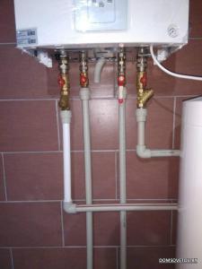

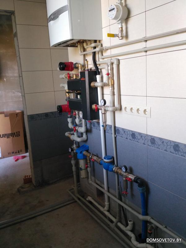

Обвязываю одноконтурный BOSCH 6000 24кВ + бойлер по выложенной ранее схеме.
не совсем понимаю как запитывается котел холодной водой
http://www.domsovetov.by/imagehostin...76110c6357.jpghttp://www.domsovetov.by/imagehostin...7610939012.jpg
Как правильно подвести холодную воду к бойлеру? в комплекте был предохранительный клапан. что нужно добавить еще?
Sas 06.10.2017 14:13
@bor-off,
1/ Косой фильтр на обратке установлен неправильно - вверх тормашками он почти не работает
2/ Косой фильтр на подаче не нужен
3/ В вашем случае удобно было подключиться к холодной воде через тройник/кран на обратке подогрева бойлера.
4/ Помимо предохранительного клапана надо установить расширительный бак объемом 10-15% от объема бойлера.

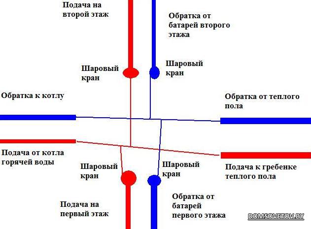

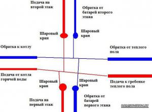

Еще прошу совет по такой ситуации:
- планирую подачу на батареи и гребенку по след схеме
http://www.domsovetov.by/imagehostin...76c654cb9e.jpg
первый и второй этаж отсекаются шаровыми кранами
Нужно ли добавлять развоздушники и в каких местах?
Нужен ли обратный клапан?
Какие либо фильтра?
Sas 06.10.2017 15:22
@bor-off, есть большое сомнение, что котел продавит все отопительные контуры. Учтите, что ему надо пройти теплообменник и клапан в котле.
На теплый пол установите насосно-смесительный узел.
