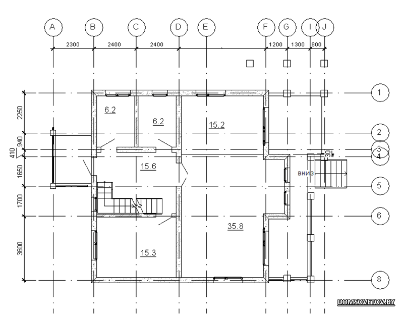

@Barman, добрый день. если я правильно понял то речь идет о межэтажной лестнице? там вход в котельную. т.е заходишь в дом справа на лестницу, слева в котельную, вперед прихожая. расстояние чуть больше метра от входа в котельную до лестницы. насчет удобно - пока не заметил проблем.
http://www.domsovetov.by/imagehostin...2c94ae9728.png
Barman 27.08.2018 11:57
@a.yenzh, спасибо. У меня вход в прихожую (второе помещение после тамбура) ровно как у вас выход из котельной. И расстояние получается, около 900 см, до первой ступени. Вот я и не могу понять, не слишком ли это мало, или может быть стоить сделать менее удобную лестницу, но расстояние будет тогда 1150 где то.

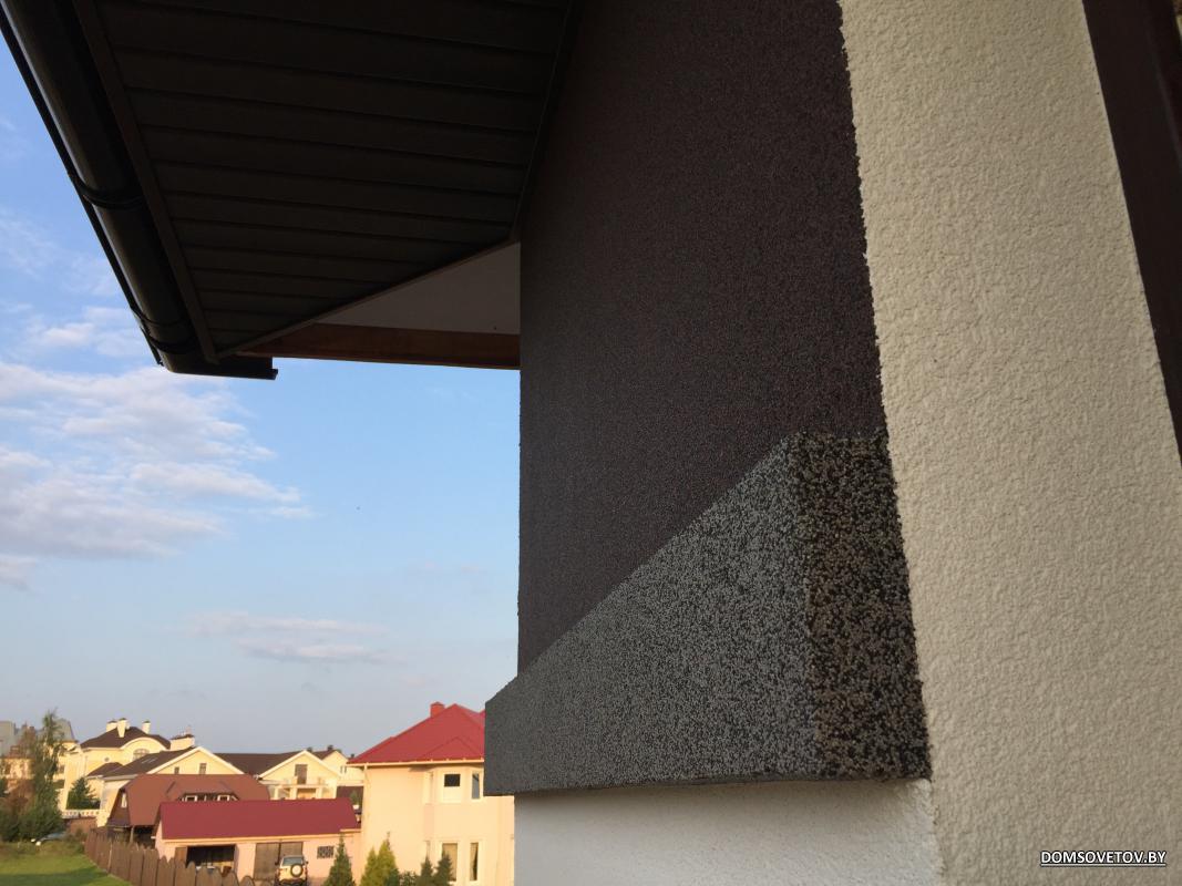

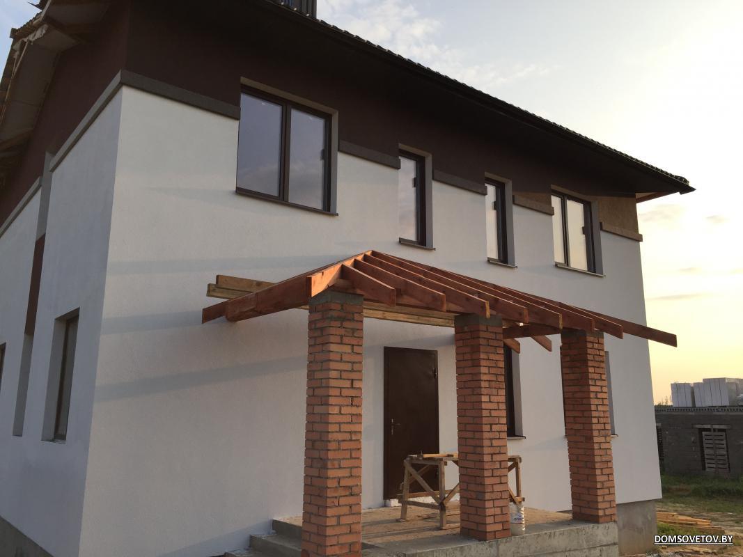

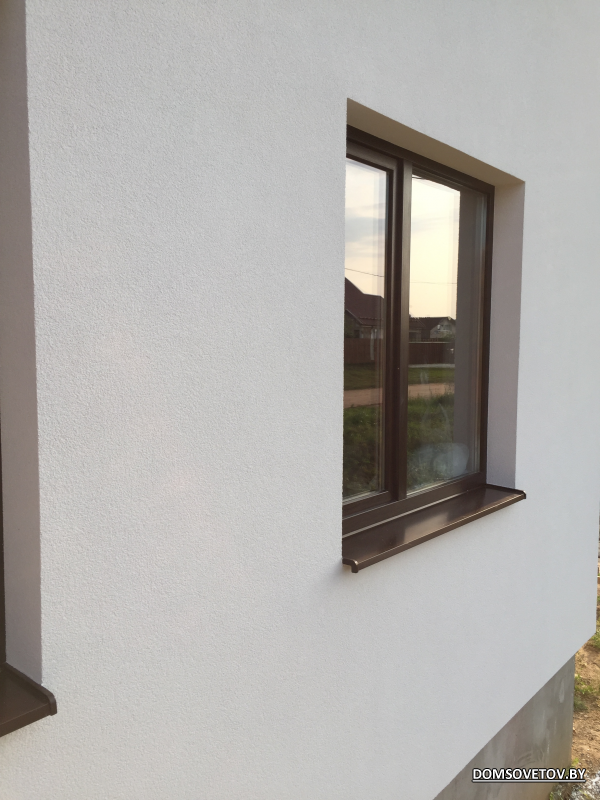

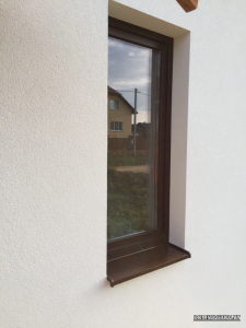

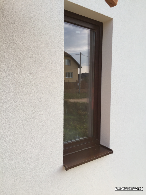

Перед декоративкой поставали отливы, подшили крышу и поставили водосточку. Одна сторона готова.

Юра Добриденев 30.08.2018 21:12
отливы нужно ставить после декоративки. Она же у вас уже есть
a.yenzh 30.08.2018 21:18
@Юра Добриденев, почему после? Поставили до, чтобы декоративка чуть заходила (или точнее впритык) на ограничители отливов по краям чтобы по краям ничего не затекало
Lama 30.08.2018 23:31
@a.yenzh, декоративка церезит? какой размер зерна?
Юра Добриденев 30.08.2018 23:40
Сообщение от a.yenzh (Сообщение 311771)
1) Чтобы не засрать
2) Чтобы, если что, можно было заменить без повреждений декоративки.
3) Герметизируется герметиком, а не декоративкой.
a.yenzh 30.08.2018 23:42
@Lama, да, светлая - CT174 1.5 мм, коричневая и серая - CT77
a.yenzh 30.08.2018 23:49
@Юра Добриденев, сделали аккуратно, вероятность съема отлива такая же как вероятность съема окна. делают они и герметиком, но так по их опыту лучше. видел такой вариант исполнения у них на фасадах которым >15 лет - проблем не заметил.
