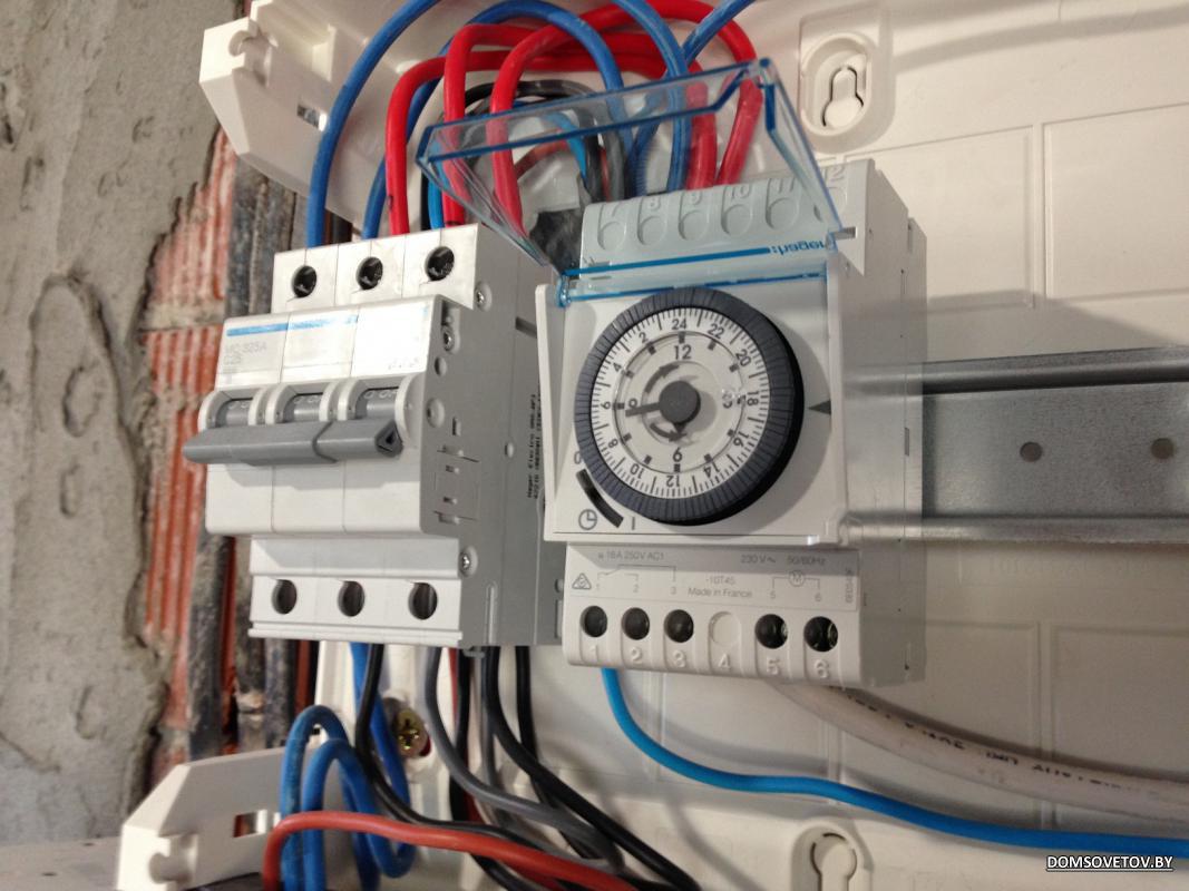

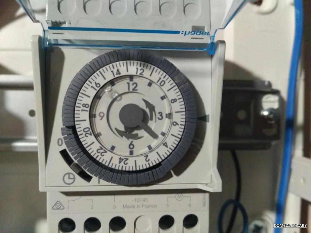

У нас давно ночной тариф. Мне эта пасочка нравится, цепляется на разъем комнатного термостата котла. Есть встроенный аккумулятор.http://www.domsovetov.by/imagehostin...03ba124c94.jpghttp://www.domsovetov.by/imagehostin...03ba90aa94.jpg

@Сергей 31, да вы там эстеты.
счетчик французский..
у вас сколько АЭС в стране? 3? я забыл уже..
