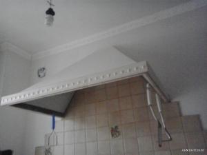

Ну вобщем примерно чего вышло из пары профильных труб, стекломагнезита и кераминовских фризов... Над вытяжкой оригинальный дизайнерский светильник и в левом углу высокотехнологичная регулеровачная затычка в вент трубу. http://www.domsovetov.by/imagehostin...588983fc92.jpg

privatt 14.01.2015 22:52
Сообщение от Вик (Сообщение 212731)
А дальше??? Пропеллер гидэ? Как жирок тянуть будет? Как обыграется переход в вент-трубу?
Вик 14.01.2015 23:23
Сообщение от privatt (Сообщение 212850)
Вах..Вах.. забыл совсем... Пропелер через коридор в сартире стоит, выключатель на фото не попал, чуть провей и ниже. А регулировочная задвижка пока нужна так как дырки две ( вытяжки и вентиляции) а канал адын (и будет адын) . Дырка куды воздух уходит в вытяжке естестно под колпоком. Совокупляются эти две дырки в коридорчеке за стеной и навесным потолком (фотоми сего грязного и пыльного процеса решил не осквернять..).

Вик 16.01.2015 00:32
Сообщение от sergN (Сообщение 212997)
самопальная вытяжка-это правильно.
только надо какой фольгой внутри оклеивать и ставить вентилятор улитку.
фольга меняется на выброс по мере ожирения. улитка снимается и вертушка моется(а мотор целый.)
все эти металлические фильтры-это от лукавого. их можно только выжигать.
они не моются. они засираются.
Больше чем за год поверхность стекломагнезита жиром не покрылась (на демо версии вытяжки). В канале ветиляции кроме пауков и пыли тоже нечего нет. Ну или может это я ватник неправильный.. мало бульбы са шкварками емь...
