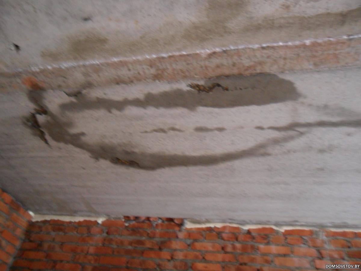

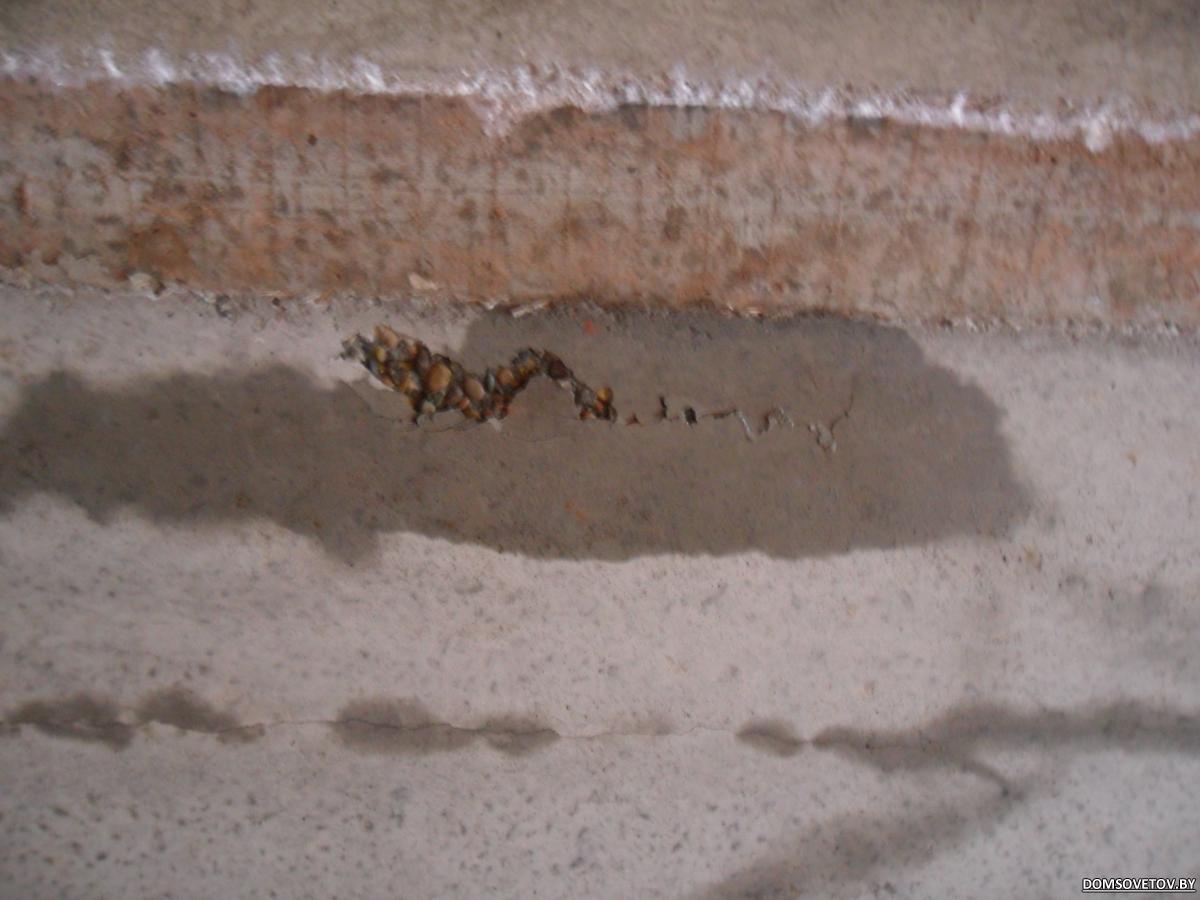

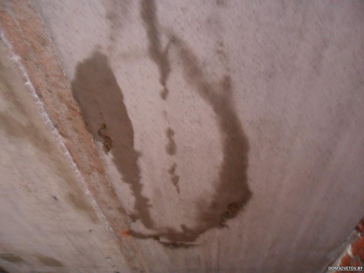

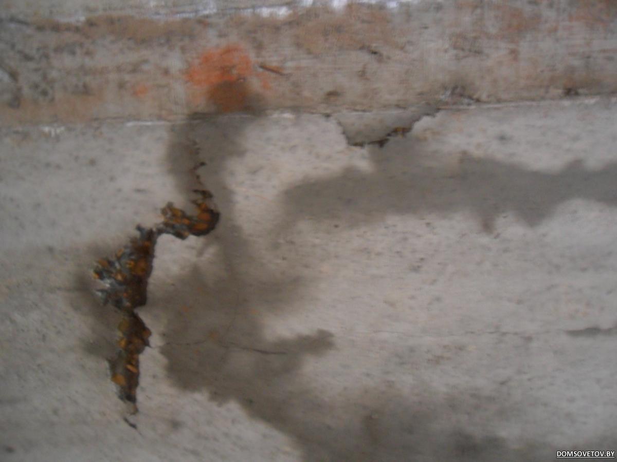

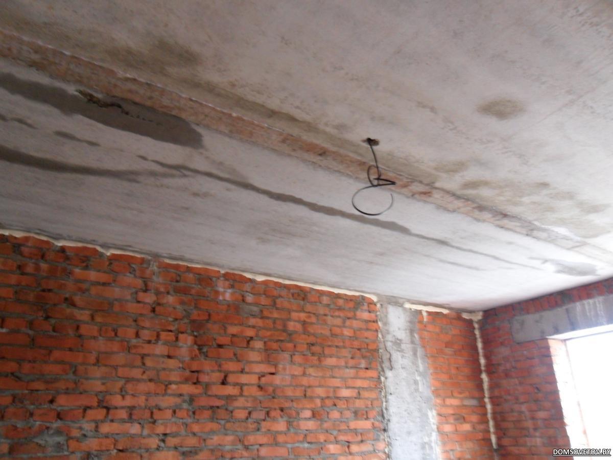

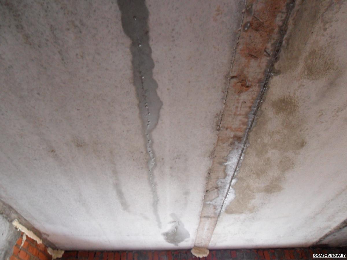

maremar 24.02.2012 17:11
Добавляю фотки
http://www.domsovetov.by/picture.php...pictureid=3221
http://www.domsovetov.by/picture.php...pictureid=3220
http://www.domsovetov.by/picture.php...pictureid=3219
http://www.domsovetov.by/picture.php...pictureid=3218
http://www.domsovetov.by/picture.php...pictureid=3217
http://www.domsovetov.by/picture.php...pictureid=3216
Pavel_GGS 24.02.2012 17:21
ну что вам сказать...
про длинные трещины можете забыть и не беспокоиться. у меня состояние таких трещин хуже чем вас.
про тот большой скол : то\что он по не по середине пролета а практически сбвинут в бок большой + для принятия каких-либо решений.
еще дополнительный + если на ней будет одна стяжка.
перегородки будут поперек ее ?
кстати на сколько вниз от плоскости плиты откололся кусок? и посмотрите вниметельней : отошол кусок всей площадью или только локално у трещины
maremar 24.02.2012 17:33
На плите перегородок больше не будет. Сверху шестой этаж. А затем крыша.
Весь этот "овал" как бы висит отдельно от плиты и если хорошенько постучать наверно отвалится... И когда стучишь какой -то звук внутри непонятный.

Pavel_GGS 24.02.2012 17:37
больше того скажу что длинные трещины это не от морозного пучения.от пучения они совсем другие. ну как у меня :)/ но есть и такие как у вас. так они и без нагрузки и льда такиее стали. а вот уже другой кусок от пучения.
а кто сверху живет то на 6 этаже?
пролет какой ?
