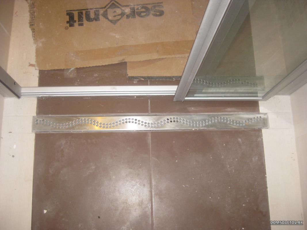

VAR 24.03.2017 14:20
как то так...
и еще раз повторю - никаких бортиков я не ставил
http://www.domsovetov.by/imagehostin...501f65fb92.jpg
http://www.domsovetov.by/imagehostin...502a81d09b.jpg

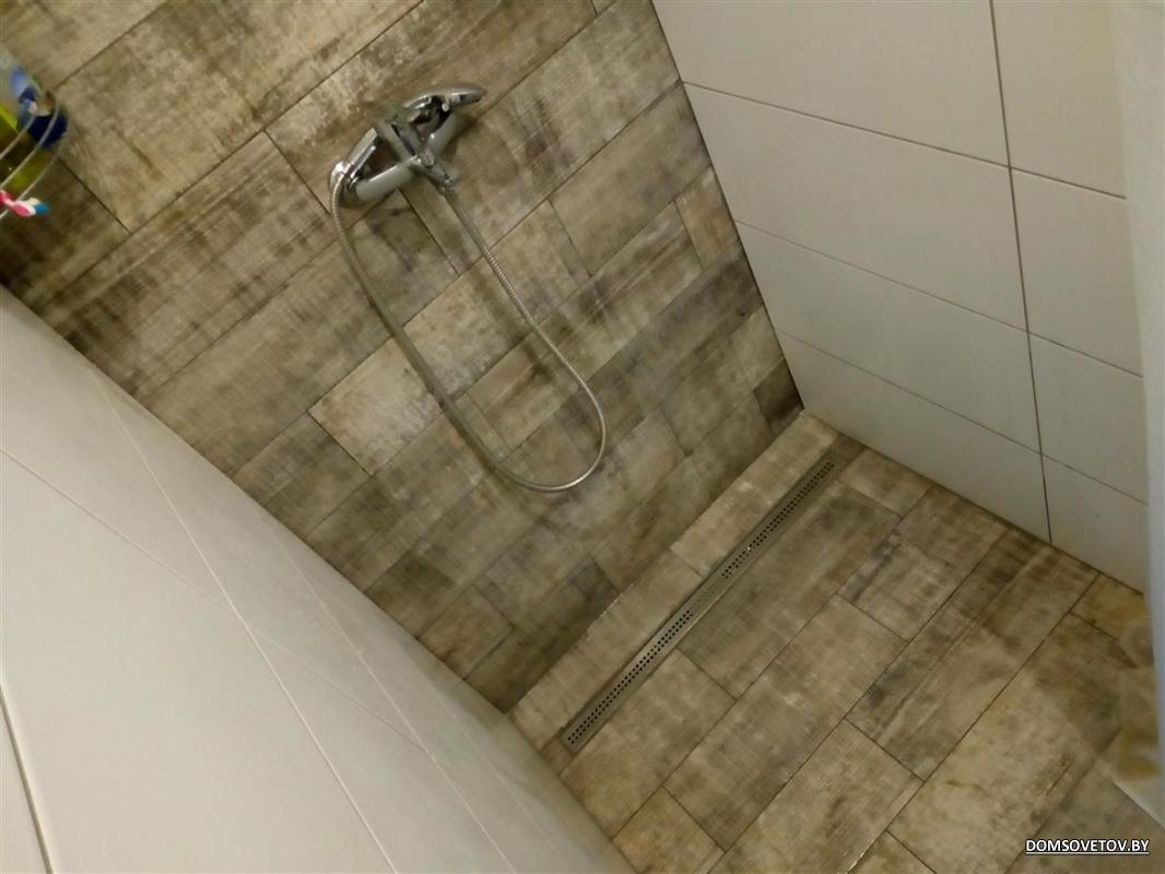

serega 24.03.2017 15:04
Сообщение от VAR (Сообщение 286632)
как то так...
То же нет никаких бортиков, стекло до пола, между плиткой и стеклянной дверью 5 мм, все уходит в трап.

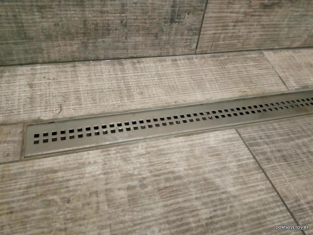

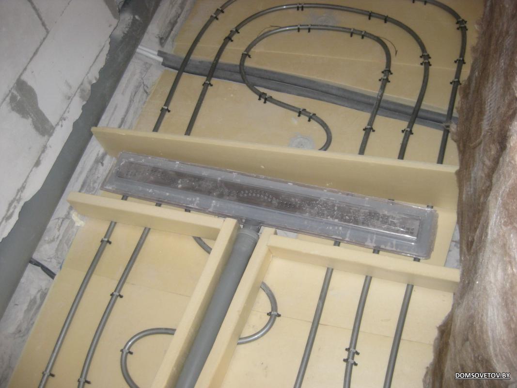

Сергей 31 24.03.2017 17:16
http://www.domsovetov.by/imagehostin...52a0ebb2fd.jpghttp://www.domsovetov.by/imagehostin...52a1657a44.jpg
lёwa 25.03.2017 10:10
М-да, смотрится шикарно. Стёк идёт равномерно по всей поверхности. Но syка что ж они такие дорогие!?!? Я был готов отдать за линейный трап 100-120 руб, ну никак не 200 - 300 !!, а за хороший точечный 50-70 р. А когда вижу , что российский или польский лежит за 20-25 руб. , вообще жаба душит :( .
